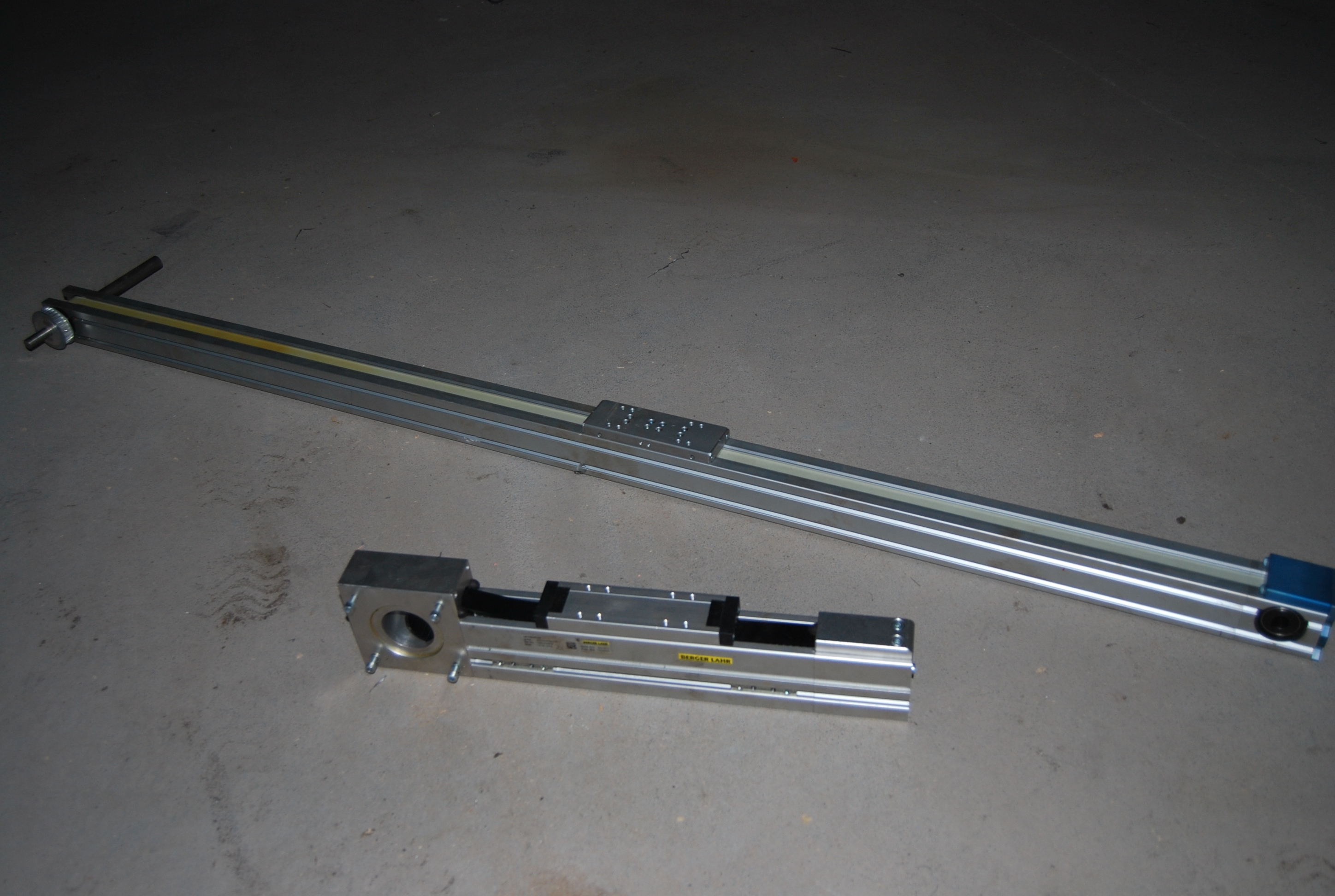

Wstałem dzisiaj rano i stwierdziłem że zbuduję sobie plazmę cnc. Frezareczka już się buja więc kolej na następny projekt. Pole robocze 2000x1000. Mam akurat takie moduły liniowe i chciałbym je do tego celu wykorzystać. Stół wodny. Sterowanie Linuxcnc. THC od Prokopcia. Jako źródło plazmy chciałbym wykorzystać przecinarkę Spartusa. Są to chińskie bebechy składane w Polsce. Czytałem o chińczykach z późniejszymi problemami, wolałbym tego uniknąć. A na zakup hypertherma mnie najzwyczajniej nie stać ;p A mam spawarkę spartusa i wiem, że jest w tej firmie pan Waldemar, który wie o tym sprzęcie wszystko i chętnie dzieli się wiedzą, czyli rokowania myślę są dobre ;) Generalnie pomysł jest i widzę jakby to miało wszystko wyglądać, ale potrzebuje rozwiać kilka wątpliwości.
Nigdy nie bawiłem się krokowcami i mam problem z doborem silników. Z jednej strony chciałby mieć przejazdy z 10 m/min, a z drugiej dokładność elektroniczną na poziomie jednej dychy. Prowadnica X będzie tylko z jednej strony i na niej będzie jeździła oś Y (niepodparta z drugiej strony). Stół oddzielnie. Napęd będzie realizowany poprzez koła zębatego na wale silnika i rozciągniętego pasa zębatego. Koło około 30 mm średnicy, pasek HTD moduł 5mm i z 15 mm szerokości. I teraz pytanie pierwsze: Jaki moment musiałby mieć silnik oraz czy stosować (i jakie) przełożenie? Zdaje sobie sprawę że idealna byłaby przekładani planetarna 1:10, ale wolę oszczędzić sobie takich kosztów i jeżeli jest taka możliwość to chciałbym gonić koło zębate bezpośrednio z silnika. Targana masa to jakieś 25-30 kg. Jak uda mi się rozgryźć zasilacz to będę miał jakieś 48VDC. Sterowniki od Markcompa ndc856 5,6A. Silnik 8,5 Nm z kołem 30mm średnicy bezpośrednio na pasie da radę? Wolę dać mocniejszy silnik niż bawić się w przekładnie.

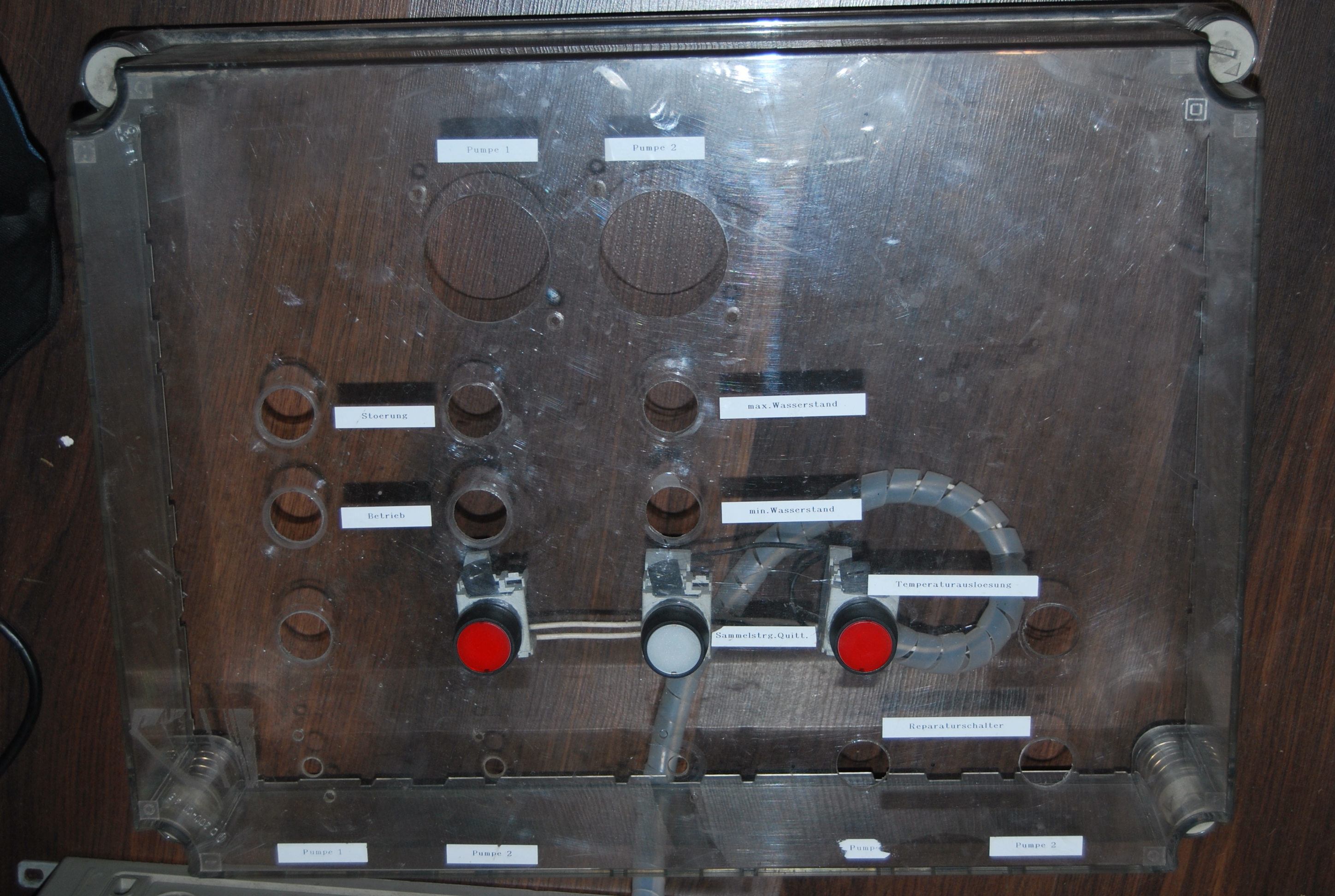

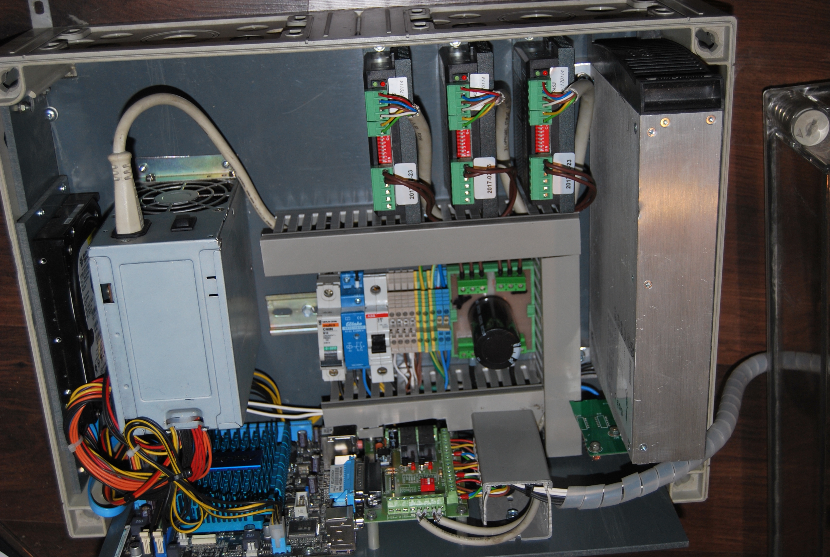

Prace idą powoli i wszystko co tylko może się sypie, ale to normalne zauważyłem więc się nie zrażam ;) Miałem wczoraj spawać stół. Wszystkie detale już pocięte. Zostało jedynie trochę szlifowania, spawania i miałem przewiercić otwory w płaskownikach, które będą od dołu nóg, by móc wkręcać stopy. Nic skomplikowanego mogłoby się wydawać. A jednak! Przytargałem kilka blach ze złomu i z żadną nie miałem problemów, ale ta jest okrutnie twarda... Wiertło tylko chrupie ;/ nie mam jeszcze ostrzałki ani porządnej szlifierki więc odpuściłem sobie tą katorgę. Szkoda zdrowia i wierteł ;p W poniedziałek trzeba będzie upolować coś innego. Nie ma tego złego... więc wziąłem się za elektronikę. Prawie wszystko już mam, więc mogę się bawić. Szafa od frezarki ma wymiary 70 cm szerokości i 110 cm wysokości. Tym razem stwierdziłem, że zmieszczę się w 36 x 48 cm xD . Póki co daję radę. Mam nadzieję, że o niczym nie zapomniałem.
Jeśli chodzi o silniki to w X i Y będą 4,5 Nm, a w Z 1,89 Nm. W Y będzie naciągnięty pasek i ruchome po nim koło zębate, a w X i Z koło zębate będzie napędzać karetkę na pasku. Wszystkie koła zębate chcę dać bezpośrednio na wał silnika. Jak to rozwiązanie się nie sprawdzi, to będę robił przełożenie na paskach. Na dzień dzisiejszy wygodniej jest mi napędzać koło zębate bezpośrednio i nie chce mi się bawić w przekładnie ;p
Belka osi Y jest już zakotwiona, zostało ją wypoziomować, ale najpierw muszę zamontować oś X. Tylko nigdzie w okolicy nie mogę dostać odpowiedniego aluminium z second hand'u ;p Mam bakielit dwudziestkę, ale nie przemawia do mnie jako materiału konstrukcyjnego. Jak sądzicie nada się, czy lepiej zainwestować w poczciwe aluminium?

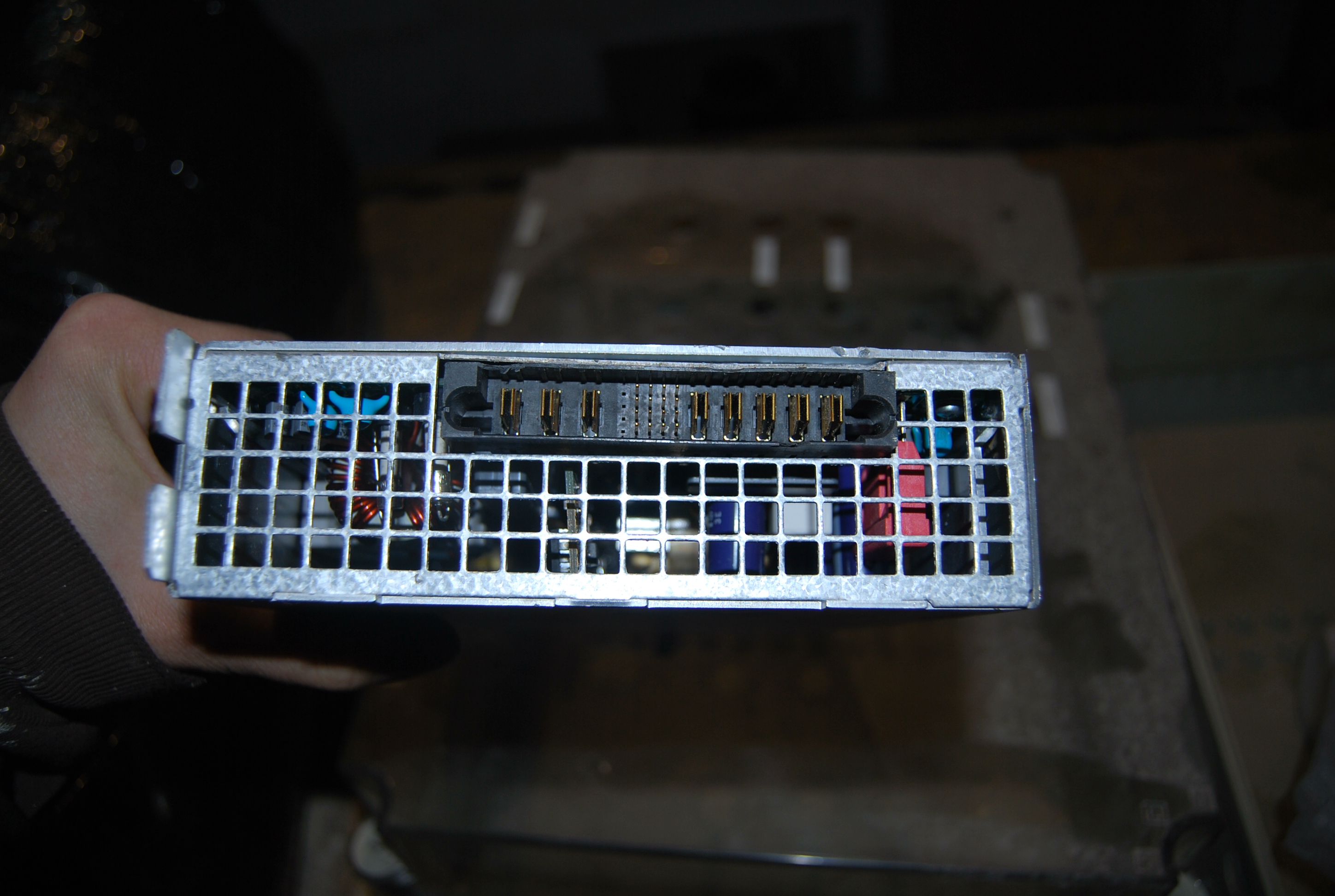

Linuxcnc już postawiony na docelowym komputerze asus AT5NM10-i. Jak sprawdzałem na szybko to latency test poniżej 18k ;) może uda mi się jeszcze zejść. Rakieta nie jest, ale rakietowy to mam piec w warsztacie, a to ma być stabilne ;p haha. Sterowniki od Markcompa NDC856. Mam zasilacz impulsowy, który chciałbym wykorzystać. Na wyjściu na jałowym miał 53V. Jest to ustrojstwo, które wytargałem z jakiejś szafy sterowniczej telekomunikacyjnej. Pieruśtwo było podłączone razem z kilkoma innymi zasilaczami do sterownika, który regulował napięcie poprzez jakieś cyfrowe protokoły. Nie mam pewności jak to się sprawdzi pod obciążeniem, ale póki co jestem dobrej myśli. Najwyżej wyleci do kontenera i zamówię poczciwe trafo, ale najpierw chciałbym wykorzystać ten zasilacz. Zwłaszcza, że ma 32A i mam jeszcze trzy sztuki ;>

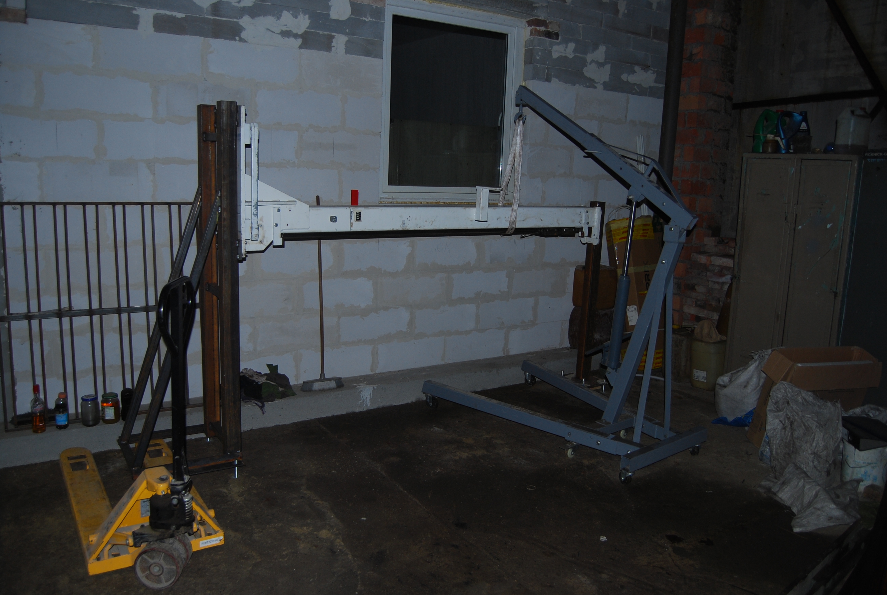

Na tym etapie to tyle. Nie miałem wczoraj aparatu, a moje mobilne urządzenie dzwoniące nie zostało zaprojektowane z myślą o fotografii ;p więc nie mam zdjęcia szafy sterowniczej (szafeczki). W przyszłym tygodniu może uda mi się coś zaktualizować nieco szybciej niż w niedzielę, ale wiecie jak jest... roboty tyle, że żal z warsztatu wychodzić ;p hehehe szkoda tylko, że nie robię nic na zewnątrz ;p No ale mniejsza, poniżej oś Y, zabawki na X i Z, zbiorniczek na "chłodziwo" i wspomniany zasilacz ;)

Te dziadostwo powyżej to szafeczka z demobilu. Założenia projektowe były takie: tanio, dobrze i tanio. A ten pulpit idealnie się wpisuje w wykorzystywanie tego co było pod ręką (nogą) ;)

Prace idą powoli. Silniki już zamontowane zostało mi tylko zamontować pas zębaty od osi Y (najdłuższej, to biała belka ;) ). Może w tym tygodniu podłącze elektronikę i jak się uda to zajmę się stołem i basenem. Zdjęć na razie nie wrzucam, bo i nie ma co pokazać. Wrzucę jak wszystkie osie będą zamocowane.
