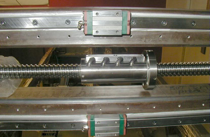

Sruby z nakretka pojedyncza tez sa bezluzowe- napiecie wstepne realizowane jest tam na tej samej zasadzie, tylko wewnatrz pojedynczej nakretki.
Slyszalem pozytywne opinie o srubach Hiwina, mimo ze sa tansze i robione na Tajwanie. Jesli chodzi o sruby szlifowane (C5 i lepiej) robione na zamowienie to jakosc podobno pierwsza klasa, przy stosunkowo krotkim czasie oczekiwania. Jesli chodzi o walcowane to opinie w wiekszosci sa pozytywne. Slyszalem nawet o facecie ktory wlozyl je do Bridgeport-a i szlifuje na nich glowice aut wyscigowych. (Z tym ze lozyska kosztowaly tyle co sama sruba, i raczej nie byly to zwykle sruby walcowane C7 tylko pewnie walcowane C5 "wysokiej precyzji").
Hiwin podobno ma jedne z najdokladniejszych maszyn do walcowania srub. Co oczywiscie nie oznacza ze wszystko z ich katalogu jest warte uwagi.. Generalnie jesli chodzi o sruby kulowe to cena zdradza jakosc.
Sruby z Allegro wygladaja na azjatyckie ABBA. Albo z z angielskiego Marchant Dice. Ten ostatni powstal kilka lat temu na bazie bankrutujacego Thompsona IBL- firmy walcujacej sruby i inne drobiazki. Marchant Dice obecnie kontynuuje te sruby i przy okazji sprzedaje cudze (Hiwin, ISEL).

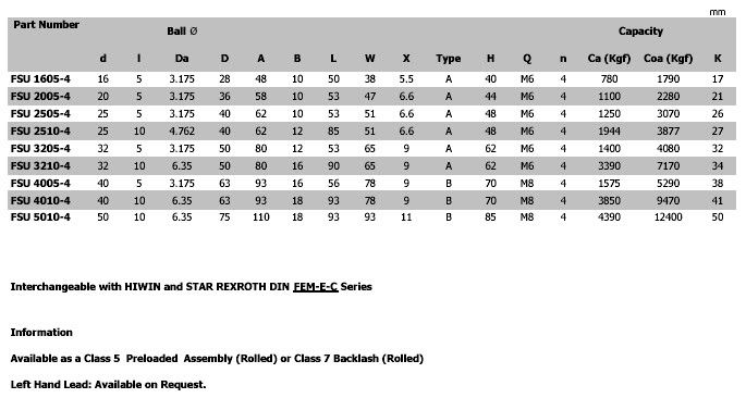

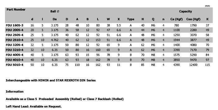

Na przykladzie ich wlasnych srub walcowanych (sprzedawanych pod nazwa MDL) mozna przesledzic klasy dokladnosci. Wersje z nakretka pojedyncza i podwojna sa sprzedawane w klasach C5 i C7, producent wyraznie jednak zaznacza ze C7 maja luz, a bezluzowe sa tylko C5 (walcowane).
http://www.worldofcnc.com/products.asp?recnumber=153
Tak wiec sruba walcowana C7 z podwojna nakretka nie ma kasowania luzu.
Nakretka pojedyncza:
Nakretka podwojna:

Marchant Dice oferuje natomiast napiecie wstepne na walcowanych gwintach C5. Dodatkowo przy kupnie mozna umowic sie nimi na przyklad na zmniejszenie luzu na gwintach C7 (i dostac konkretna odpowiedz jaki bedzie luz w setnych mm).
Powyzsze informacje absolutnie nie maja na celu zniechecenia kogokolwiek do kupowania srub walcowanych. Sluza raczej wyjasnieniu dlaczego na jednych pisze "bezluzowe" a na innych nie. W rzeczywistosci te luzy sa duzo mniejsze i sruby moga doskonale zdawac egzamin w maszynach hobbystycznych. Pozdrowienia.
