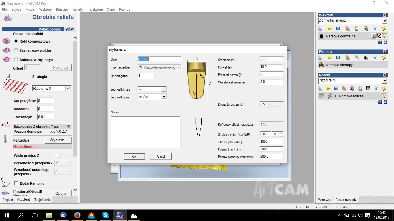

Witam mam pytanie chciałem wygrawerować zdjecie i mam problem z tym programem.Czy obróbka reliefu trwa długo.Obrazek około 4x6cm a program zachowuje sie jak by sie zawiesił i kreci sie kółko.

Chodzi o obróbkę reliefu a w moim rozumieniu funkcja KALKULUJ widac na screnie że nic sie nie dzieje w 3d a kółko wczytywania sie kreci od kilku godzin.

jak importujesz relief to masz opcję wklej i dopiero potem zamykasz okienko
tak że na podglądzie 3d go widać.
potem w trajektoriach - obróbka reliefu np kompozytowego ustawiasz połozenie modelu w materiale, dobierasz narzedzia do obróbki o danych parametrach predkosci, rastra i głebokosci skrawania na warstwę a dopiero potem wciskasz kalkuluj.
na screenie nie ma modelu to i nie ma czego kalkulować.

1. Wstaw screen z ustawianiami/parametrami narzędzia (lub narzędzi) którego używasz do obróbki.
2. Czy tylko ja nie widzę reliefu w oknie podglądu 3D ? _____ Wstaw screen z reliefem i informacją o jego wymiarach, czyli długość, szerokość, grubość + info o rozdzielczości modelu.
Jeśli odpowiesz na powyższe, to spróbuję pomóc.

No właśnie nie widzicie bo po naciśnieciu kalkuluj widoczny jest przez kilka sekund i później znika i widać to co widać na screnie dlatego właśnie do was było pytanie.Wklejam screnn przed nacisnieciem kalkuluj oraz typ narzedzi.
Wielkość 6x4 cm grubosc produktu 10 mm roździelczość 2150x1440.

Post napisał: lajosz » 18 lut 2017, 10:59
@darekmarta1975
Przyjrzałeś się parametrom freza ?
Wybrałeś frez o promieniu 0.1mm , a następnie ścieżkę co UWAGA 0.06mm, czyli 6 setnych milimetra.
Dodatkowo nie wygładziłeś reliefu o grubości 10 MM, więc nic dziwnego, że Artcam będzie liczył to BARDZO, BARDZO DŁUGO.
Pomijam już fakt, że relief w tych wymiarach i takiej grubości, uzyskany z bitmapy, będzie wyglądał po prostu paskudnie.

Wygładziłem ustawiłem na 2 chyba ze to za mało(dałem teraz 12) .Co do narzędzia to co sugerujesz ? (drila tak ogólnie mówiąc mam o tych parametrach)
Dodam jeszcze ze grubość graweru bedzie max 3mm, grubość produktu jest 10mm.

lup sobie frezy fi 2 płaski i kulke, np proxona, ja czasami takimi robie własnie małe duperele, z rastrem dla zgrubnej 0,6mm i dla kulki tam 0,2mm, dla zgrubnej ustawiasz iles tam warstw a dla wykonczeniowki 1 przesjcie i całe kalkulowanie przy zgrubnej bedzie trwało dosłownie chwilę, przy wykonczeniowce ciut dłuzej.
tak czy siak parametry dobierasz do narzędzi jakie masz a nie z sufitu
