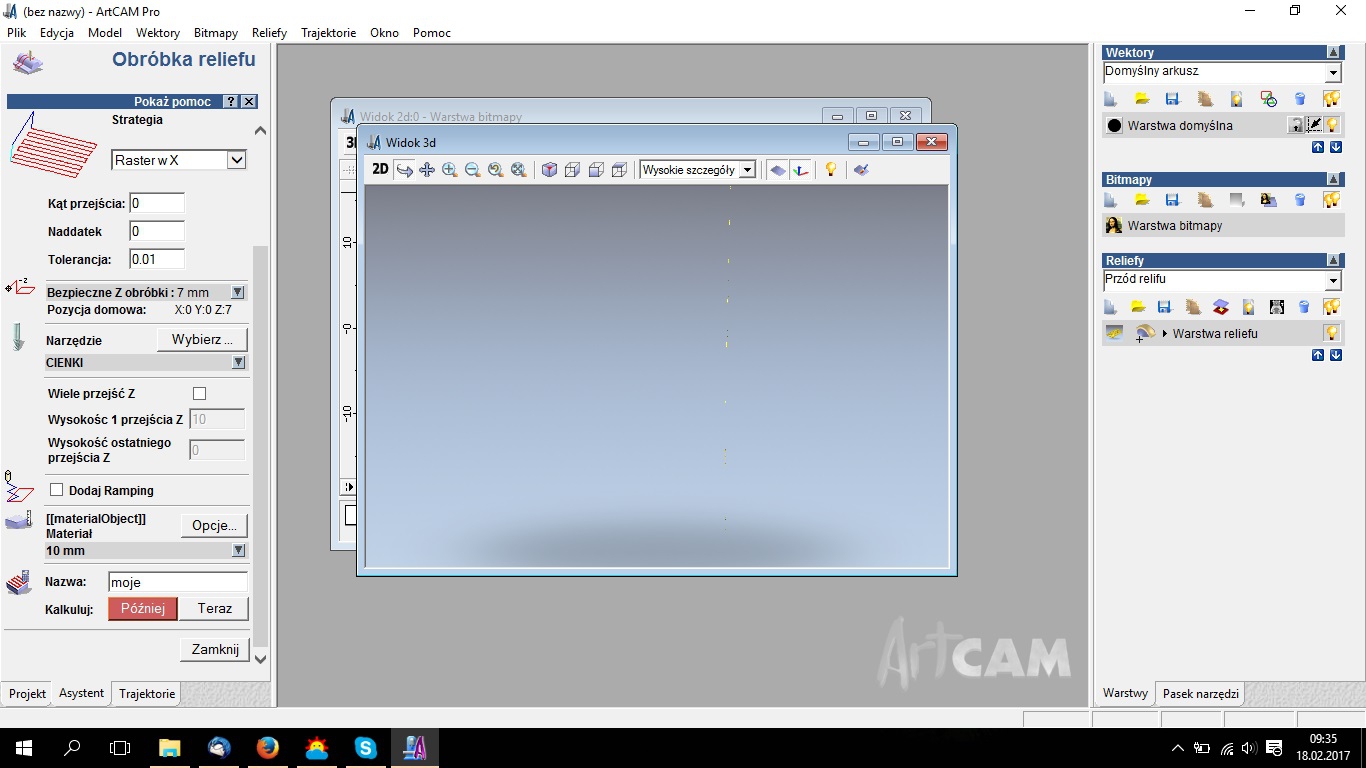

Witam mam pytanie chciałem wygrawerować zdjecie i mam problem z tym programem.Czy obróbka reliefu trwa długo.Obrazek około 4x6cm a program zachowuje sie jak by sie zawiesił i kreci sie kółko.

Chodzi o obróbkę reliefu a w moim rozumieniu funkcja KALKULUJ widac na screnie że nic sie nie dzieje w 3d a kółko wczytywania sie kreci od kilku godzin.lajosz pisze:Witamy nowego kolegę na forum.

jak importujesz relief to masz opcję wklej i dopiero potem zamykasz okienko
tak że na podglądzie 3d go widać.
potem w trajektoriach - obróbka reliefu np kompozytowego ustawiasz połozenie modelu w materiale, dobierasz narzedzia do obróbki o danych parametrach predkosci, rastra i głebokosci skrawania na warstwę a dopiero potem wciskasz kalkuluj.
na screenie nie ma modelu to i nie ma czego kalkulować.

Kolego darekmarta1975
Jeśli chcesz dokładnej, rzeczowej i przede wszystkie pomocnej odpowiedzi, to w taki sam sposób przedstaw pytanie.
Niezbyt mi się chce, ale OK ... zaciekawiło mnie to, więc to ja zadam pytania, ale .... tylko raz, więc jeśli nie będzie Ci się chciało na nie odpowiadać, to nie podejmę dalszych prób pomocy.
1. Wstaw screen z ustawianiami/parametrami narzędzia (lub narzędzi) którego używasz do obróbki.
2. Czy tylko ja nie widzę reliefu w oknie podglądu 3D ? _____ Wstaw screen z reliefem i informacją o jego wymiarach, czyli długość, szerokość, grubość + info o rozdzielczości modelu.
Jeśli odpowiesz na powyższe, to spróbuję pomóc.

Nawet jeśli model jest pusty, to i tak kalkulacja będzie wykonana.bartuss1 pisze:na screenie nie ma modelu to i nie ma czego kalkulować.
Po prostu będzie frezowana płaska powierzchnia o zerowej grubości.
To oczywiście bez sensu, ale jak najbardziej możliwe.

@darekmarta1975
Przyjrzałeś się parametrom freza ?
Wybrałeś frez o promieniu 0.1mm , a następnie ścieżkę co UWAGA 0.06mm, czyli 6 setnych milimetra.
Dodatkowo nie wygładziłeś reliefu o grubości 10 MM, więc nic dziwnego, że Artcam będzie liczył to BARDZO, BARDZO DŁUGO.
Pomijam już fakt, że relief w tych wymiarach i takiej grubości, uzyskany z bitmapy, będzie wyglądał po prostu paskudnie.

Wygładziłem ustawiłem na 2 chyba ze to za mało(dałem teraz 12) .Co do narzędzia to co sugerujesz ? (drila tak ogólnie mówiąc mam o tych parametrach)lajosz pisze:@darekmarta1975
Dodam jeszcze ze grubość graweru bedzie max 3mm, grubość produktu jest 10mm.
Sory za tak błache pytania ale macie wieksze doświadczenie
Nadal bez zmian program zachowuje sie tak jak poprzednio.

lup sobie frezy fi 2 płaski i kulke, np proxona, ja czasami takimi robie własnie małe duperele, z rastrem dla zgrubnej 0,6mm i dla kulki tam 0,2mm, dla zgrubnej ustawiasz iles tam warstw a dla wykonczeniowki 1 przesjcie i całe kalkulowanie przy zgrubnej bedzie trwało dosłownie chwilę, przy wykonczeniowce ciut dłuzej.
tak czy siak parametry dobierasz do narzędzi jakie masz a nie z sufitu
