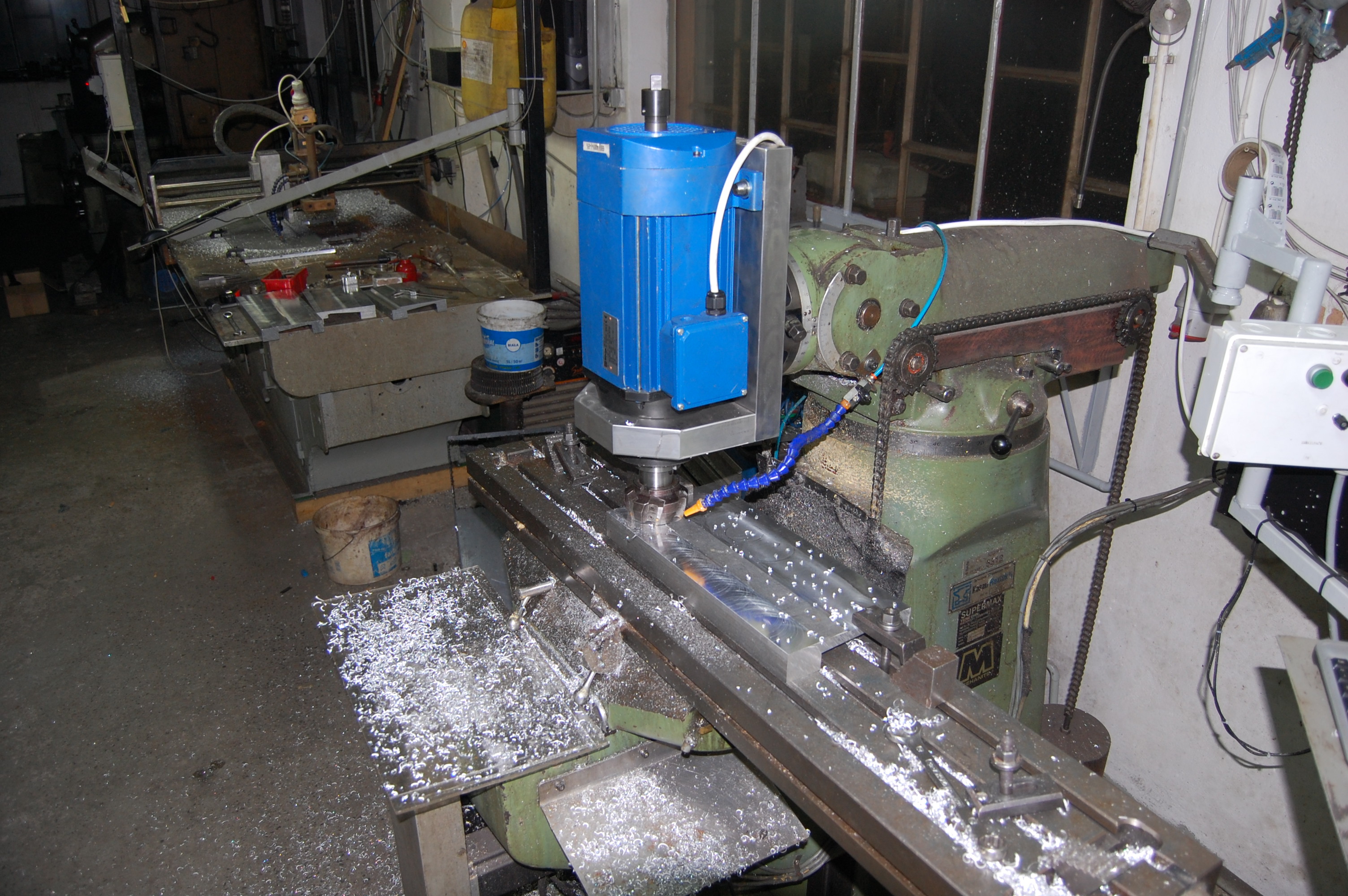

Generalnie zależy od stanu maszyny. Jak kupisz w dobrym to odejdzie zabawa z remontem generalnym. Policz sobie trzy silniki krokowe tak minimum 6.9Nm 6A + elektronika 2000-3000PLN (serwa byłyby lepsze ale to już 3-5 razy większy wydatek). Śruby kulowe na oś X i Y minimum 25x5, a i 30-ka nie byłaby tu chyba zbyt duża (cena zależy od klasy i tutaj raczej poniżej HIWINów bym nie schodził (pewnie też koło 3000PLN). Oś Z w pinoli czyli stołem góra-dół kręcisz normalnie a pinola chodzi jako Z-ka (odchodzi wtedy zabawa z przeciwwagami, duzymi silnikami itp itd).
W USA tego pełno pod hasłem "Bridgeport retrofit" Ceny już nie są tak fajne więc warto samemu się tym zająć. Nie wiem jakie i czy w ogóle masz zaplecze i park maszynowy? Myślę, że jak maszyna nie będzie rozjechana to być może w 10000PLN da się zrobić, ale to takie duuuuże "MOŻE", bo to tylko grube rzeczy, a dochodzą pierdółki, srubki, blaszki, obudowa, smarowanie, chłodzenie, falowniki i inne pier....niki i nagle parę tysięcy ginie nie wiadomo gdzie i kiedy :wink:
Można upolować fajną maszynkę ale trzeba cierpliwości i refleksu. W dobrej cenie frezarki znajdują nabywców bardzo szybko.
Parę linków (Używaj hasła "bridgeport" a nie "bridgestone" :wink: )

jedną z 1szych maszyn które posiadałem był bridgeport cnc series 1, konstrukcyjnie bardzo podobna do manualnej, założyłem nowe krokowce, sterowanie nowe i niby miód malina ale sztywności bardzo brakowało, nie napiszę złego słowa bo maszyna bardzo ok ale jak jest możliwość szedłbym w coś bardziej sztywnego. kamar dobrze podpowiada.
