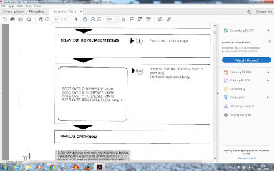

Witam.Mam do ogaranięcia frezarke Bridgeport ze sterowaniem Heidenhain 155. Mam instrukcję ale nic z niej nie wynika. Jak zjechać na punkty referencyjne zaraz po odpaleniu maszyny? Po wpisaniu kodu 84159 i wysterowaniu osi x najechało mi sie na krańcówke, jak to teraz ruszć? Zna ktoś to sterowanie? Prosze o pomoc w podstawowym opanowaniu tej maszyny.

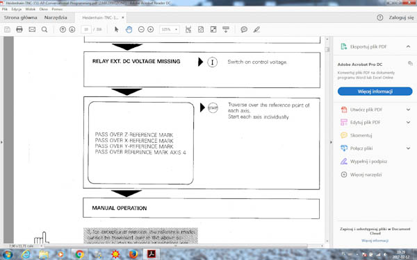

Dzieki kolego ale ta instrukcje która krąży po necie to mam. Skoro pracujesz na hh155 to napewno wiesz jak zbazowac maszynę po wlączeniu. A wiesz jak zjechać z krańcówki?
W instrukcji pisze tylko ze jesli chce zbazować maszyne mam wcisnąc "start" ( czyli co?) i wybrać oś, nic mi to nie mówi, w żaden sposób nie chciała ruszyć. A jak wyjechać z krańcówki to już wogóle nie ma w tej marnej instrukcji.

Aby zreferowac maszyne nalezy wcisnac przycisk CE a nastepnie start kolejno dla kazdej osi i powinno sie pokazac menu w manualu
