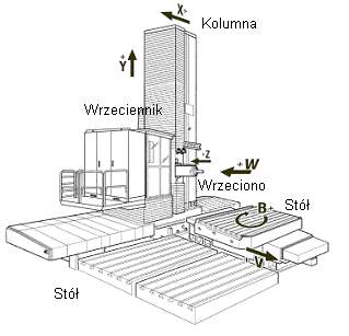

Mam mała prośbę. Szukam opisu budowy i parametrów wytaczarki poziomej WHN (Q) 13( na zdjeciu w zalaczniku). Moze ktos z Was sprobuje opisac poszczegolne elementy widoczne na zdjeciu. czekam na odpowiedz.

W zasadzie jest to trzy osiowa maszyna X Y Z, z magazynem narzędzi. Dodatkowo oś B - obrót stołu indeksowany lub ciągły +-360 stopni, oś W - wysuwana pinola z narzędziem wzdłuż osi Z.

Interesowalo by mnie jakbys zaznaczyl i opisal poszczegolne elementy na fotce. Czyli np: wrzeciono, stoł...itd Pozaznaczal jej na rysunku. I jak by sie dalo to wiecej informacji o poszczegolnych tych elementach. Poszukuje rowniez jakiejs fotki wytaczarki pionowej CNC i tez opisu do niej. Z gory wielkie dzieki. Czekam na opowiedz.

Na przykładzie maszyny WRD która może mieć do 20 metrów oś X

małe pytanie jesli maszyna może mieć w osi x do 20m :shock: :?: to jakiej wielkości detale można na niej obrabiać, i z jaką dokładnością i do czego się je potem wykorzystuje.

rokare pisze:do czego się je potem wykorzystuje.
zazwyczaj sa to bloki silnikow okretowych...

Post napisał: easy2002 » 01 kwie 2008, 16:55
Witaj
Tak duże maszyny (a są i wiele większe ) są przeważnie wyposażone w tak zwaną płytę która może dźwigać (w zależności od fundamentów po 200 300 400 ton) i można na nich stawić wiele różnych detali i nie tylko z przemysłu okrętowego ale i energetycznego, zbrojeniowego itp.
