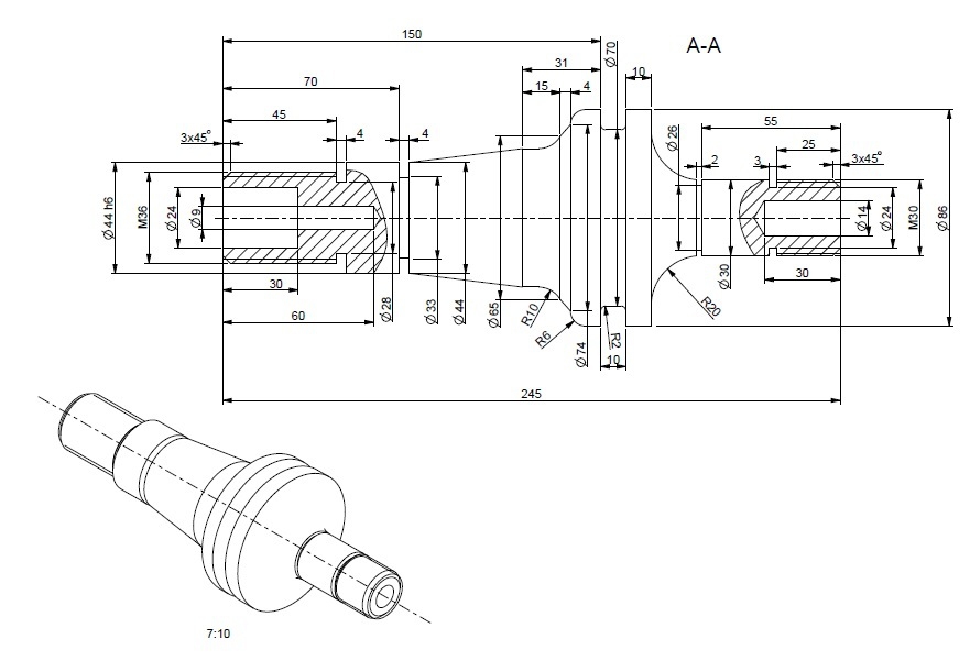

Czy ktoś pomoże znaleźć błędy w programie toczenia wałka w MTS ?
Program wyłożył się na pierwszej interpolacji.
Poniżej zamieszczam kod jednej strony.
Pozdrawiam.

( PKTY ZEROWE PRZEDM.
(( Prawa powierzchnia przedmiotu obrab.: Z+0327.000
( G54 X+000.000 Z+0324.500
N0005 G54
N0010 T0101 M08
N0015 G96 F0003.00 S0150 M04
N0020 G00 X+120.000 Z+0002.000
N0025 G01 X-002.500 Z+0000.000
N0030 G01 Z+0005.000
N0035 G00 X+200.000 Z+0200.000
N0040 T0102
N0045 X+100.000 Z+0005.000
N0050 G57 B+000.500
N0060 G81 I+003.000 X+030.000 Z+0002.000
N0065 G42 Z+0000.000
N0070 G01 Z+0000.000
N0075 G01 X+036.000 Z-0003.000
N0080 Z-0051.000
N0085 X+044.000
N0090 Z-0070.000
N0095 X+055.000 Z-0105.000
N0100 Z-0125.000
N0105 G02 X+065.000 Z-0120.000 I+010.000 K-000.000
N0110 G01 X+074.000 Z-0124.000
N0115 G03 X+86.000 Z-0145.000 I+000.000 K-006.000
N0001 G01 Z-0170.000
N0125 G01 X+110.000
N0130 G40
N0135 G80
N0140 G00 X+200.000 Z+0200.000
N0145 T0303
N0150 G96 S0140 M04
N0155 G00 X+030.000 Z+0002.000
N0160 G01 Z+0000.000
N0164 G42
N0165 X+036.000 Z-0003.000
N0170 Z-0049.000
N0175 X+044.000
N0180 Z-0074.000
N0185 X+055.000 Z-0105.000
N0190 Z-0125.000
N0195 G02 X+065.000 Z-0120.000 I+010.000 K-000.000
N0200 G01 X+074.000 Z-0124.000
N0205 G03 X+86.000 Z-0129.000 I+000.000 K-006.000
N0210 G01 Z-0170.000
N0215 X+100.000
N0220 G40
N0225 G00 X+200.000 Z+0200.000
N0225 T0707
N0230 G00 X+048.000 Z-0045.000
N0240 G79 X+028.000 Z-0045.000
N0255 G00 Z-0070.000
N0260 G79 X+032.000 Z-0070.000
N0265 G00 X+200.000 Z+0200.000
N0275 G00 X+100.000 Z-0160.000
N0280 G79 X+070.000 Z-0160.000 D+010.000 W+002.000 I+002.000 K+002.000
N0285 G00 X+200.000 Z+0200.000
N0290 T0909
N0295 X-000.000 Z+0005.000
N0300 G01 Z-0060.000
N0305 G01 Z+0005.000
N0310 G00 X+200.000 Z+0200.000
N0315 T1616
N0320 G00 X+000.000 Z+0005.000
N0325 G01 Z-0030.000
N0330 Z+0005.000
N0335 G00 X+200.000 Z+0200.000
N0340 T1414
N0345 G00 X+036.000 Z+0002.000
N0350 G31 X+036.000 Z-0054.000 D-002.450 F0004.000 S0003
N0355 G00 X+200.000 Z+0200.000
N0360 M30

kto ci generowal ten program? bo ja tu duzo nieprawidlowosci widze. rozumiem ze narzedzie t2 to zgrubnie, a t3 wykonczenie, ale oba maja zupelnie inaczej kontur opisany. a kontur powinien byc w obu taki sam przy tym detalu, jedynie narzedzie t2 mialoby inna korekcje wzgledem t3, coby mu naddatek zostawic.
moja wersja konturu wg, twojego rysunku
N100 G54
N110 T0101 M08
N120 G96 F0003.00 S0150 M04
N130 G00 X+120.000 Z+0002.000
N140 G01Z+0000.000 (tutaj zmiana, bo planowalo po skosie)
N150 X-002.500
N160 G01 Z+0005.000
N170 G00 X+200.000 Z+0200.000
N180 T0102
N190 X+100.000 Z+0005.000
N200 G57 B+000.500
N210 G81 I+003.000 X+030.000 Z+0002.000
N220 G42 Z+0000.000
N230 G01 Z+0000.000
N240 G01 X+036.000 Z-0003.000
N250 Z-0049.000
N260 X+044.000
N270 Z-0074.000
N280 X+055.000 Z-0119.000(nie wiem z kad wziac x???)
N290 Z-0125.340 (zakladaj ze x zostaje 55)
N300 G02 X+065.000 Z-134.000 I+010.000 K-00.000
N310 G01 X+074.000 Z-0138.000
N320 G03 X+86.000 Z-0145.000 I+000.000 K-006.000
N330 G01 Z-0170.000
N340 G01 X+110.000
N350 G40
N360 G80
N370 G00 X+200.000 Z+0200.000

Dzięki za podpowiedź. Jestem "świeży" w tym temacie, sam próbowałem to zrobić, stąd takie błędy. Z wymiarem fi 55 jest problem bo promień nie był zwymiarowany i przyjąłem właśnie tyle.
Zobacz na drugą stronę jeśli możesz.
Pozdrawiam.
N0005 G54
N0010 T0101 M08

a dla mnie jest to niepoliczalne. nia ma informacji ani o kacie stozka, ani o srednicy ani o pukncie srodka okregu. mozliwe jest nieskonczenie wiele opcji narysowania tego. brak wszystkich danych.
Tak samo jest z druga stroną. nie ma informacji gdzie jest srodek okregu o R20, ani na jakiej średnicy ma sie konczyc promien. Mozna to narysowac dowolnie. A wedlug twojej wersji
N0145 G02 X+070.000 Z-0075.000 I+020.000 K+000.000
luk lagodnie przechodzi w pionowa linie, rysujac rowna cwiartke okregu. Ale za to na rysunku jaki dolaczyles, wyraznie widac ze luk jest jakby nieskonczony i nagle przechodzi w pionowa linie. Dlatego moim zdaniem niezbedne jest ogreslenie przynajmniej jednej danej, albo średnicy, albo punktu zaczepienia promienia tworzacego. inaczej mozna rysowac do woli, i moim zdaniem nigdy nie wyjdzie tak jak ma byc.

bialy86 pisze:a dla mnie jest to niepoliczalne. nia ma informacji ani o kacie stozka, ani o srednicy ani o pukncie srodka okregu. mozliwe jest nieskonczenie wiele opcji narysowania tego. brak wszystkich danych. ....
Ja też narysowałem bryłkę , ale inaczej.Janek500 pisze:Zrobiłem sobie bryłkę na podstawie tego rysunku. Średnica o którą pytacie to fi 55. "Zawieszenie" promienia R20: 35 od osi i 55 od czoła.
W/g mnie promień zaczyna się na 57 mm od czoła.
p.s.
Chyba , że się mylę.
Mariusz.

tu sie z toba zgodze, ale to sie tyczy prawej strony. Strone lewa, koniec stozka wyliczyles rysujac sobie w jakikolwiek sposob na ø52,564WZÓR pisze:
a kolega Janek500 okreslil pozniej ze jednak fi 55. Takze jak mowilem, nie bylo wszystkich potrzebnych informacji, przez co nie mozna bylo opisac prawidlowo konturu.
