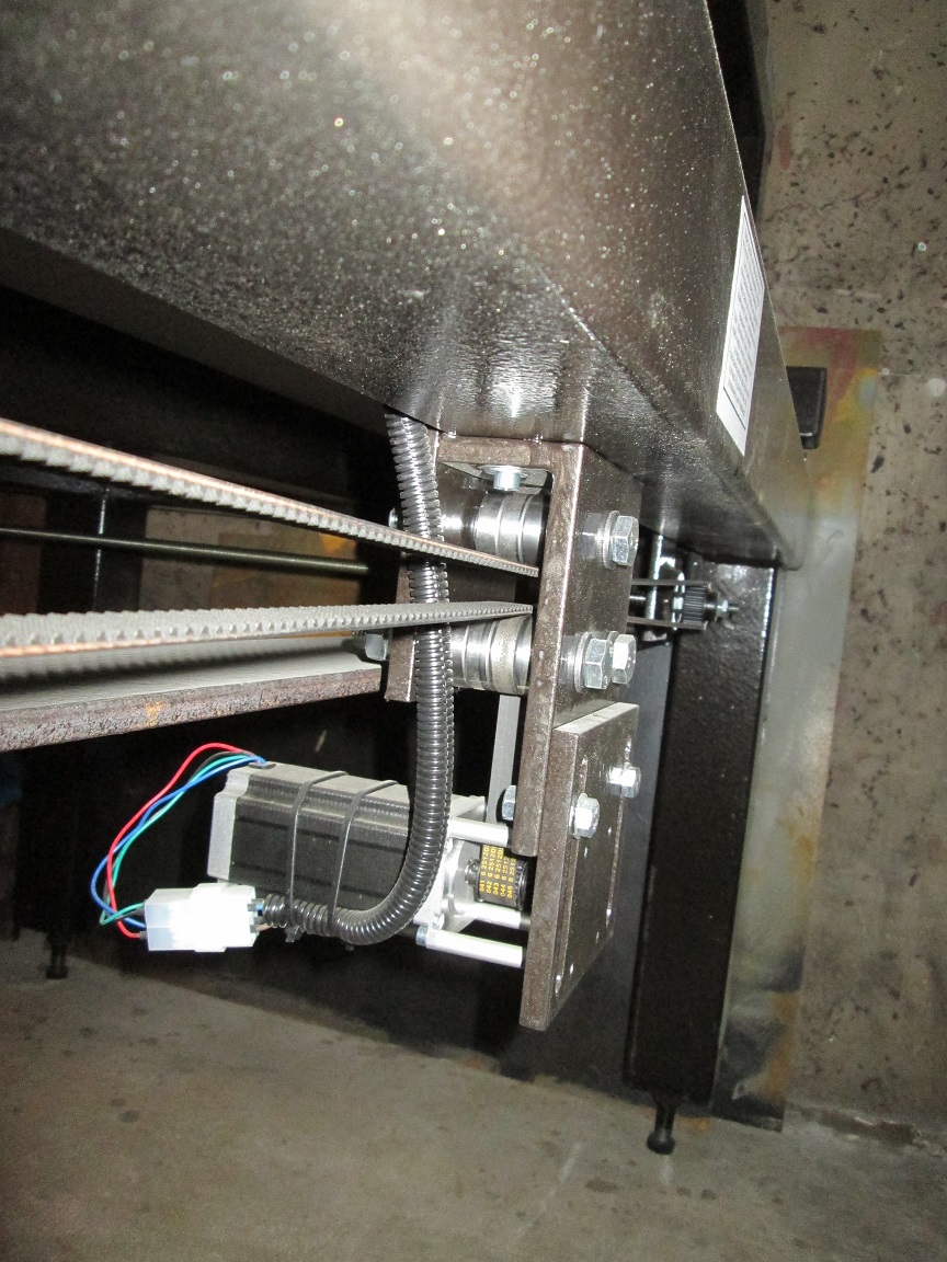

Rozwiązanie było jedno. Paski HTD. Dziś odpaliłem sprzęt i niedługo nagram jakąś demonstrację jego pracy.

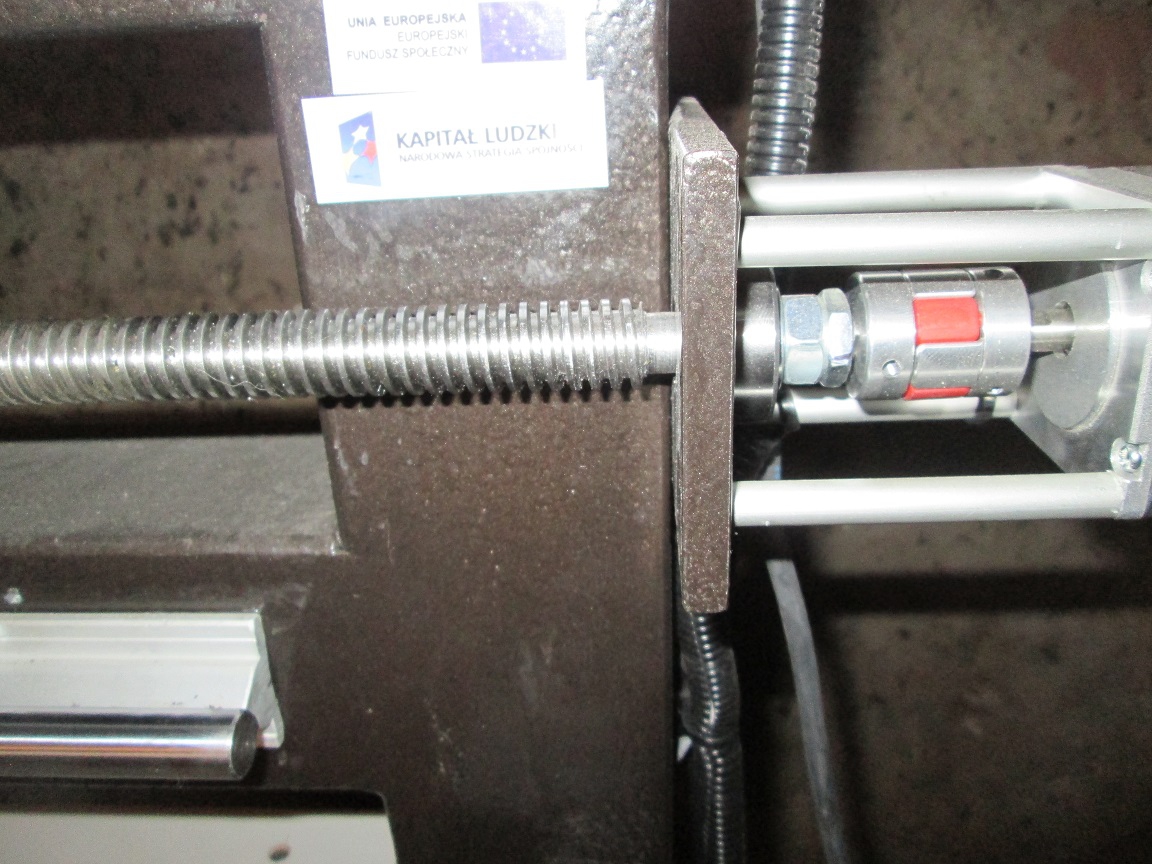

Zaczniemy od śrub napędowych.
Śruby trapezowe 18x4 oraz 12x4. "Grubsza" założona na najdłuższą oś X. Pozostałe osie napędzane cieńszymi śrubami. Brama napędzana dwiema śrubami, aby jak pisze "konstruktor" zapobiec przekaszaniu. Sęk w tym, że przy prędkości roboczej 200mm/min (tak dwieście milimetrów na minutę ! ) z głębokością frezowania 1mm można to napędzać żelkami z biedronki i nic się nie przekosi.
Same śruby, żeby było mało, są pozyskane chyba z jakiegoś odrzutu. Krzywe niemiłosiernie. Nawet śruba na osi Z, która ma nieco ponad 20 cm długości jest krzywa ( o.O )
Znalazłem jeden plusik :) Nakrętki są mosiężne :D

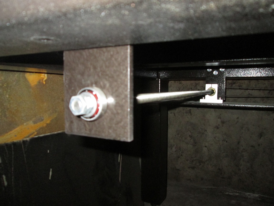

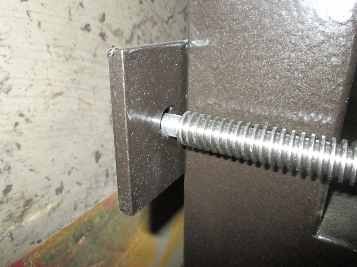

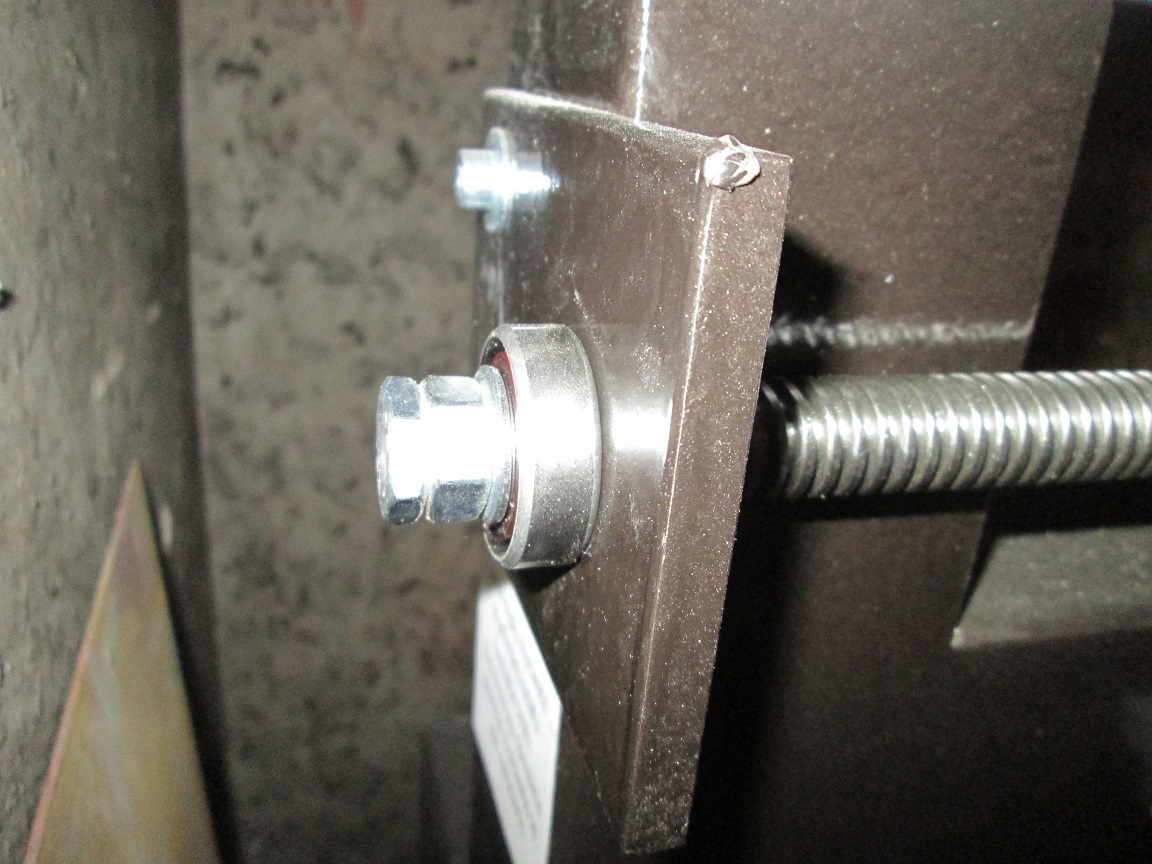

- Następny punkt wycieczki? "Łożyskowanie" śrub.
Zastanawiam się, czy płaskowniki z dziurami przez które przełożona jest po prostu śruba i po zewnętrznych stronach na obu końcach nałożone najtańsze otwarte łożyska kulkowe, są przejawem ignorancji, głupoty, czy też cwaniactwa pana "konstruktora".
Śruba nie ma żadnego podparcia w tych łożyskach i jest ustawiona "na oko", aby tylko się mniej więcej linia zgadzała. Karetka z osią Z cały czas przestawia sobie śrubę osi X w jej osi podczas pracy.
Poniżej załączam zdjęcia tych cudownych wynalazków.

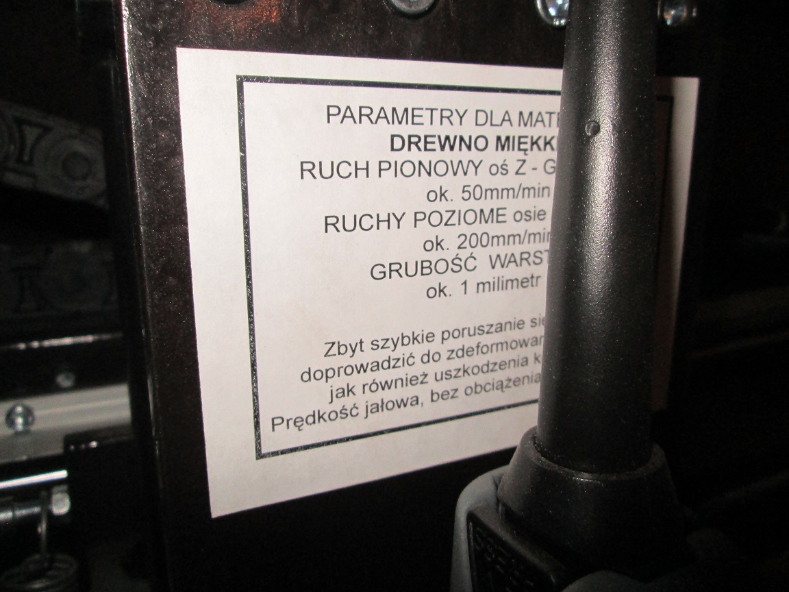

Tu nie ma zbyt wiele do pisania, gdyż urządzenie swą powolną pracą zniechęcało mnie do używania. Poza kilkoma drobnymi wycinkami i grawerowaniem, zrobiłem jedno większe frezowanie. Mianowicie dla znajomego korpus do gitary elektrycznej. Czas obróbki ... 11 godzin !!!!!!

Zakupiłem do maszyny Koła i Paski HTD. Dziś Odpaliłem maszynę i bez problemu uzyskałem prędkości jałowe rzędu 17m/min. Dla osi X i Y. Oś Z została na śrubie w związku z brakiem miejsca na założenie paska. Na tej osi po drobnej modyfikacji łożyskowania śruby uzyskałem 1,5m/min. Po zmianie śruby na kulową albo prosty trapez liczę na coś koło 5m/min.
Generalnie prędkość robocza jaka mnie zadowoli, to okolice 5m/min. Wtedy będę bardzo szczęśliwy.

...Sęk w tym, że przy prędkości roboczej 200mm/min (tak dwieście milimetrów na minutę ! ) z głębokością frezowania 1mm można to napędzać żelkami z biedronki i nic się nie przekosi.
Producent zdaje mi sie podaje do jakich prac i z jakimi predkosciami sa jego maszyny?
