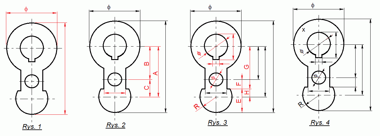

Witam, mam do zwymiarowania przedmiot płaski, symetryczny.
Wygląda następująco:
Ja wymysliłem coś takiego:
Ale nie mam pojęcia czy jest to poprawne. Jeśli ktoś byłby w stanie pomóc będę bardzo wdzięczny!

no wymysliłęś no a co za ocen miałeś z rysunku

Słabą, dlatego muszę pytać co jest źle :cry:
Co muszę poprawić? Byłbym wdzięczny za odpowiedź.

Początek od której strony zaczynasz wymiarować osie symetrii jak najwięcej wymiarów aby tylko się nie powtarzały.

Wymiarowanie nie jest łatwe, jeżeli nie wiemy co wymiarujemy i do czego ma to co wymiarujemy służyć. Nie wiemy wtedy które powierzchnie są ważne dla działania urządzenia, w którym ma być montowany detal.
Bardzo pomocna jest też wiedza jak wymiarowany przedmiot będzie wytwarzany i w jakiej ilości.
Na pewno powinniśmy podać wymiary gabarytowe przedmiotu pomocne w doborze materiału Rys.1. Zwróć uwagę, że mamy tu zrobione "dwa w jednym", ponieważ nie tylko mamy wymiar gabarytowy, ale od razu zwymiarowane też górne zaokrąglenie detalu.
Na pewno też będzie potrzebne określenie szerokości części środkowej przedmiotu.
Ponieważ nasz przedmiot od góry i dołu posiada kształty okrągłe, oraz w środku okrągły otwór, więc za oczywiste należy przyjąć określenie położenia środków okręgów. Na Rys.2 mamy trzy wymiary: A, B oraz C. Jednak dla jednoznacznego określenia kształtu przedmiotu wystarczy podać dwa z nich. Pytanie które? Powinno zadecydować o wyborze przeznaczenie przedmiotu,
bo zwykle oś któregoś otworu lub któraś powierzchnia okrągła jest istotniejsza dla działania urządzenia od innej. Ponieważ widzimy w górnym otworze wycięcie na wpust, więc prawdopodobnie tam znajdzie się jakiś wałek wokół którego będzie się obracał nasz detal.
Ale to tylko domysł, a nie konkretna wiedza.
Musimy określić średnice otworów i zaokrąglenia na dole Rys.3. W górnym otworze trzeba zwymiarować wycięcie pod wpust. Jeśli to nie chiński wyrób to pewnie podamy pasowania :).
Musimy też określić położenie ścięć dolnego zaokrąglenia prostopadłych do krawędzi środkowej części. I tu też pojawia się problem, bo mamy co najmniej cztery możliwe do wyboru wymiary: E, F, G lub H. Tu też o wyborze powinna decydować istotność wybranego wymiaru dla działania urządzenia.
Musimy jeszcze pamiętać o wymiarze grubości blachy lub płyty, z której zrobiony ma być detal Rys.4.
Jak już pisałem sposób wymiarowania zależy od przeznaczenia, sposobu wykonywania, a czasem, w praktyce, nawet od osoby wykonawcy i jego słabej wyobraźni przestrzennej. Dlatego:
Sprawdzający rysunek zawsze ma rację :(.
Gdyby jednak zdarzyło się, że nie ma racji to patrz zdanie poprzednie :).
