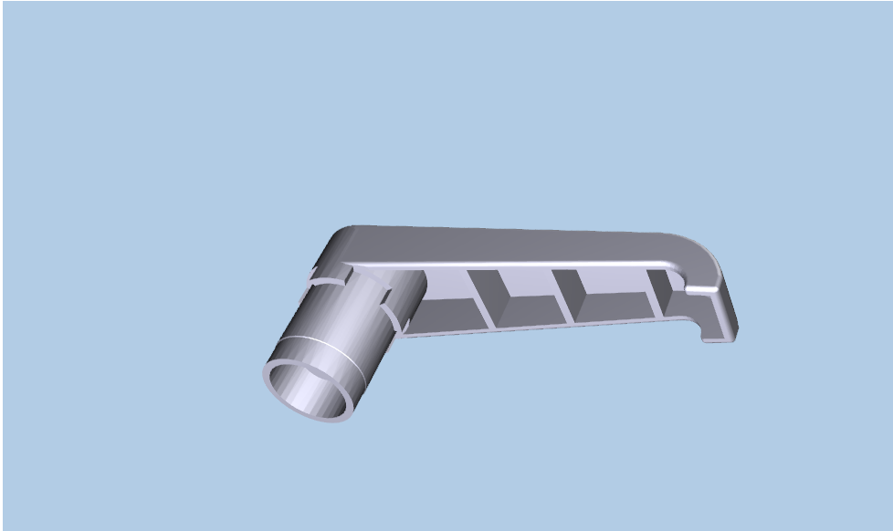

Chciałbym wyfrezować w aluminium klamkę do luku dziobowego na jacht i mam pewien problem.
frezowanie musiało by być dwustronne czyli najpierw góra modelu, później obrócenie materiału i spód modelu. Problem tkwi w mocowaniu materiału oraz bazowaniu osi z tak ażeby strony ( góra, dół ) się pokrywały.
Szukałem po internecie jakiś poradników filmików itp ale nie znalazłem nic godnego uwagi.
Czy bardziej doświadczeni użytkownicy mogą mi wytłumaczyć obrazowo lub filmowa jak ogarnąć temat, bo jakoś moja głowa jeszcze nic nie może wymyśleć

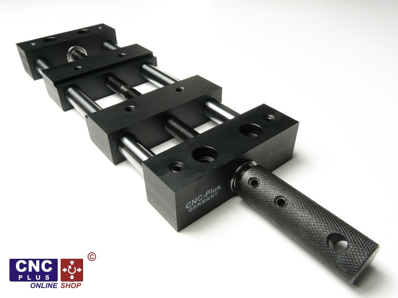

Przeglądając jeszcze allegro wynalazłem imadło samo - centrujące
Można by było zamocować materiał, wyfrezować jedną stronę później obrócić i drugą. Tylko jak dokładnie to wycentrować aby wszystko się zgrywało.
Proszę o instrukcję
z góry dziękuje

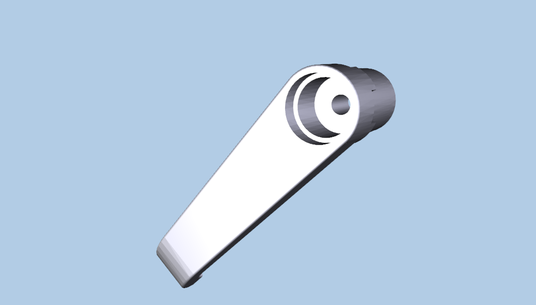

Chodzi o całość, z drugiej strony jest jeszcze wgłębienie.

Moim zdaniem lepiej będzie zacząć od strony zamocowania klamki. Najlepiej zrobić na całej wysokości, tak by w drugim mocowaniu zrobić tylko wysokość. Do tej roboty zero w X/Y ustawiłbym w osi otworu. Na tym otworze można się zabazować, robiąc trzpień na który to nasadzisz a imadłem chwycić za część płaską.
Ewentualnie dwuczęściowy przyrząd do zaciśnięcia detalu w imadle, i ustawiać się się od niego. Szkoda, że nie podałeś przybliżonych wymiarów.

Wymiary to 110 x 28 x 43mm
Centrofix lub jak kto woli edge finder już w miarę wiem o co w nim chodzi zamówiłem z ali.
Przy wykonaniu modelu przy pomocy narzędzia wyglądało by to mniej wiecej tak:
1. mocowanie materiału np (200x200x45) do imadła
2. pomiar x,y,z i wyzerowanie
3. Obróbka strony górne od strony mocowania
Zmiana strony no i ..
4. Mocowanie materiału ( i tu będzie problem bo przecież przy obróbce górnej strony model był np przy lewej krawędzi, rozumiem że można zrobić to na środku materiału ale strasznie dużo amelinium :) pójdzie w wióry
5. Obróbka spodniej strony ( problem z mocowaniem bo przecież frez zbierze naddatek)
