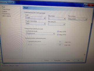

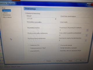

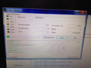

Problem pojawia się przy transmisji z PC na maszyne (Fanuc 18i). Przesyła mi tylko 9 linii programu i transmisja się zatrzymuje w miejscu. Z maszyny na PC transmisja idzie gładko - przesyła cały program.
Parametry ustawione:
Baund rate 7
Stop bit 2
Parzystość
Sterowanie Programowe
Predkosc 9600 (na innej przesyła krzaczki)
Przesylam programem CIMCO.
Jaki może być problem?

Post napisał: Krzycho_Wporzo » 08 gru 2016, 16:21
Witaj.
A na maszynie wyskakuje jakiś komunikat ?
Ustawienia mam podobne tylko:
-kontrola przesyłu mam- brak

Post napisał: zaklad » 08 gru 2016, 22:02
Nie ma żadnego komunikatu. Spróbuje jutro bez kontroli przesyłu.
Kiedyś używałam NCLink w starym laptopie z XP ale posypał się dysk i musiałam przejść na Win7 64bit. Na NCLink wszystko szło bez zarzutów, ale niestety nie pamiętam ustawień.
[ Dodano: 2016-12-09, 11:52 ]
Ustawienie kontroli przesyłu na BRAK pomogło. Wszystko chodzi.
Bardzo dziękuje za pomoc!
