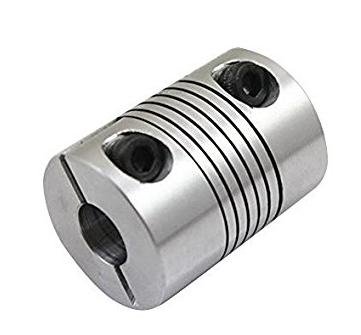

Czy sprzęgło między silnikiem a śrubą trapezową lub liniową jest identyczne a tylko różni się średnica zamocowania osi silnika i śruby.
Np.Sprzęgło kłowe CNC bezluzowe
Czy mając nietypowy silnik cnc będą problemy z dobraniem średnicy sprzęgła i później przy ewentualnej wymianie silnika trzeba będzie wymieniać również sprzęgła.
Śruby pociągów zawsze się dotacja pod średnicę sprzęgła i jaki jest standardowy wymiar.
Czy są jakieś luzy jeżeli skręcamy silnik ze sprzęgłem czy wszystko musi być dopasowane.
Czy sprzeglo to jedyny element między silnikiem a śrubą.
Czy należę zwrócić uwagę przy zakupie sprzęgła i kiedy je należy zakupić np. po zakupie silnika znając średnicę oski a oske śruby się dotacza do sprzęgła.
Jeżeli kupie śruba 10mm 12mm 16mm to jaka średnicę będzie miało sprzęgło gdyż jeżeli stoczyć gwint roku średnica śruby się zmniejszy.

Można sobie dobrać średnicę do śruby i silnika np, kłowe 6/10 http://allegro.pl/sprzeglo-klowe-cnc-be ... 93893.html ono ma otwory 10 i 6
Wiadomo że jak zmienisz silnik na np z ośką 8 to albo zmienisz sprzęgło albo roztoczysz o ile pozwoli na to ścianka jaka zostnie po toczeniu.
Śrubę jak toczysz to zrobisz jak będiesz chciał .. Wiadomo że jak śruba jest fi 16 i stoczysz gwint to max średnica będzie pomniejszona o wysokość gwintu ale możesz sobie zatoczyć nawet do fi 6 byle moment silnika nie zerwał.
Więc musisz wiedzieć jaki dasz silnik i na ile możesz toczyć srubę i wtedy dobierasz lub robisz sprzęgło

Im mniej luzu tym lepiej luz to potem brak dokładności w układzie mech.

Ja toczę od 0 do -0,01bison88 pisze:Śruby pociągów zawsze się dotacja pod średnicę sprzęgła i jaki jest standardowy wymiar.

czym różnią się sprzęgła ze zdjęć.

sprzęgła z wężyka i cybantów - CO TO JEST

Ta wypowiedź wskazuje na co innegobison88 pisze:Zbyt prymitywne to sprzęgło aż takiej prowizorki nie chcę budować
na fi 10 to jest patyczak zabawkabison88 pisze:Mam prowadnice nie 10 mm tylko 9,70
Ale jak uważasz - wężyk i cybanty pewnie ze 4zł i zawsze można założyć normalne sprzęgło a na testy się nada i skompensuje niewspółosiowość

No właśnie piszesz sprzeczne rzeczy z jednej strony robisz prototyp i nie chcesz inwestować w górna półkę a z drugiej amatorskie sprzęgła są beee i prowizoryczne i lepiej dać zamiast 12zł za kpl. to 75zł za kpl. kłowych które jak sam się domyśliłeś przy docelowej maszynie nie mogą okazać się niewłaściwe i nie do wykorzystania.
ja nie naciskam pisze na bazie wieloletniego doświadczenia a zrobisz jak będziesz chciał
Ps. sprężynek nie kupuj - pękają (to raczej dobre do enkodera a nie do przenoszenia momentu)
