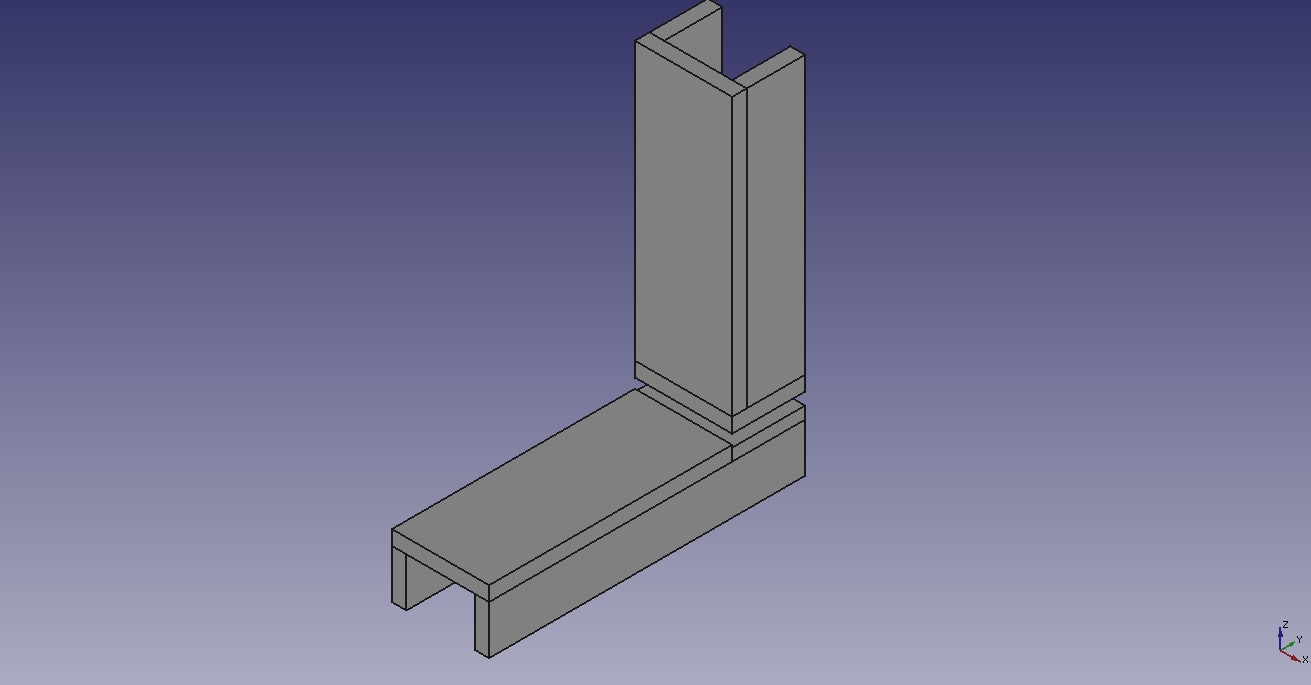

Mój drewniak jeszcze nie uruchomiony, małe problemy z elektroniką trzeba czekać, to postanowiłem zabrać się za maszynkę docelową.
Załozenia.
mała, solidna do każdej pracy wrzeciono wolnoobrotowe plus przystawka do kress.
pole pracy 200x400 moze uda się więcej
tak to wygląda teraz.Obrazek

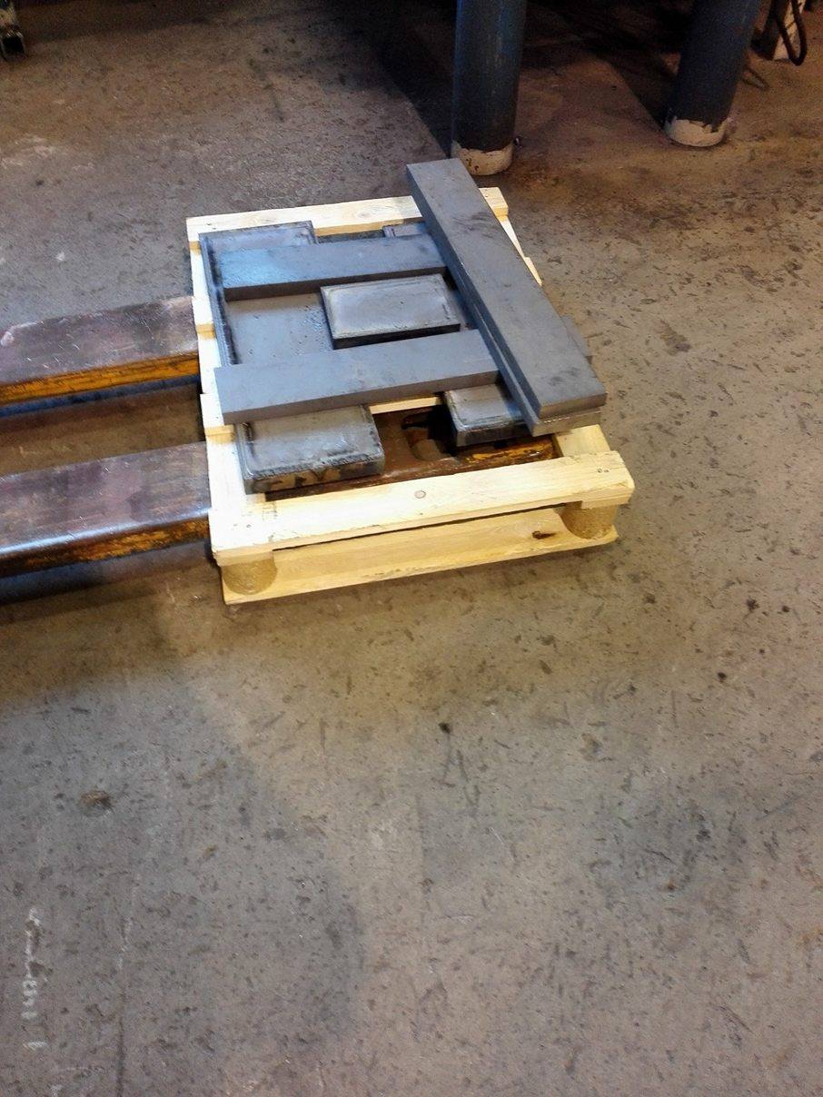

blacha cięta ma 40 mm grubości a płaskownik 35x100
wysokość całkowita 740 a szerokość 200
na razie zajmę się osią Z i mam pytanie czy taki zestaw podała

Post napisał: DOHC » 08 lis 2016, 22:39
Bardzo sensowne rozwiazanie.

Post napisał: Natan5064 » 09 lis 2016, 09:02
Przy takiej grubości to już chyba wypada ukosowac, czy jeszcze nie trzeba ?
Dolna część zrób cała gładka, bez tego stopnia, będzie wygodniej planować powierzchnię ;)

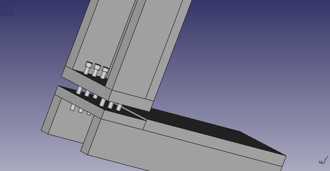

Post napisał: [email protected] » 09 lis 2016, 09:41
Będzie tylko mała faza żeby po frezowaniu wyszło na gładko a z tylu kilka 5 cm spawek , ukosowanie tak ale nie przy takiej konstrukcji czyt.frezarka. Gdybym do ukosowal tak jak do konstkukci nośnej to żeby pospawac musiał bym wprowadzić bardzo dużo ciepła a konstrukcji nie będzie odpuszczana. Ten próg zostanie też wyfrezowany żeby łatwiej potem zgrać wszystko razem.

Post napisał: kamar » 09 lis 2016, 10:43
Tak patrze i się zastanawiam jaki jest sens spawania takiego korpusu. Kolega widać spawalniczo przygotowany ale taki korpus nigdy nie będzie tak dobry jak adaptowany z jakiegoś złoma frezarki czy wiertarki. W ostateczności skręcić dwa duże bloki cylindrowe, obłożyć blachami dla estetyki i mamy korpus równy, sztywny i odprężony.

Post napisał: [email protected] » 09 lis 2016, 11:53
Tak racja ale, robię z tego co pod ręką i za darmo:-)
Ale co z prowadnicami i śrubą z linku będzie ?

Post napisał: Natan5064 » 09 lis 2016, 12:32
Kamar dobrze mówi, blok z jakiegoś 1.6. płaszczyzny dwie powinny być, pod głowicę i skrzynie. Na pion r4 i r6 na poziom . Kratownica jak marzenie

Post napisał: kamar » 09 lis 2016, 12:57
[email protected] pisze: Ale co z prowadnicami i śrubą z linku będzie ?
Prowadnice za małe (20 min.), śruba może być
