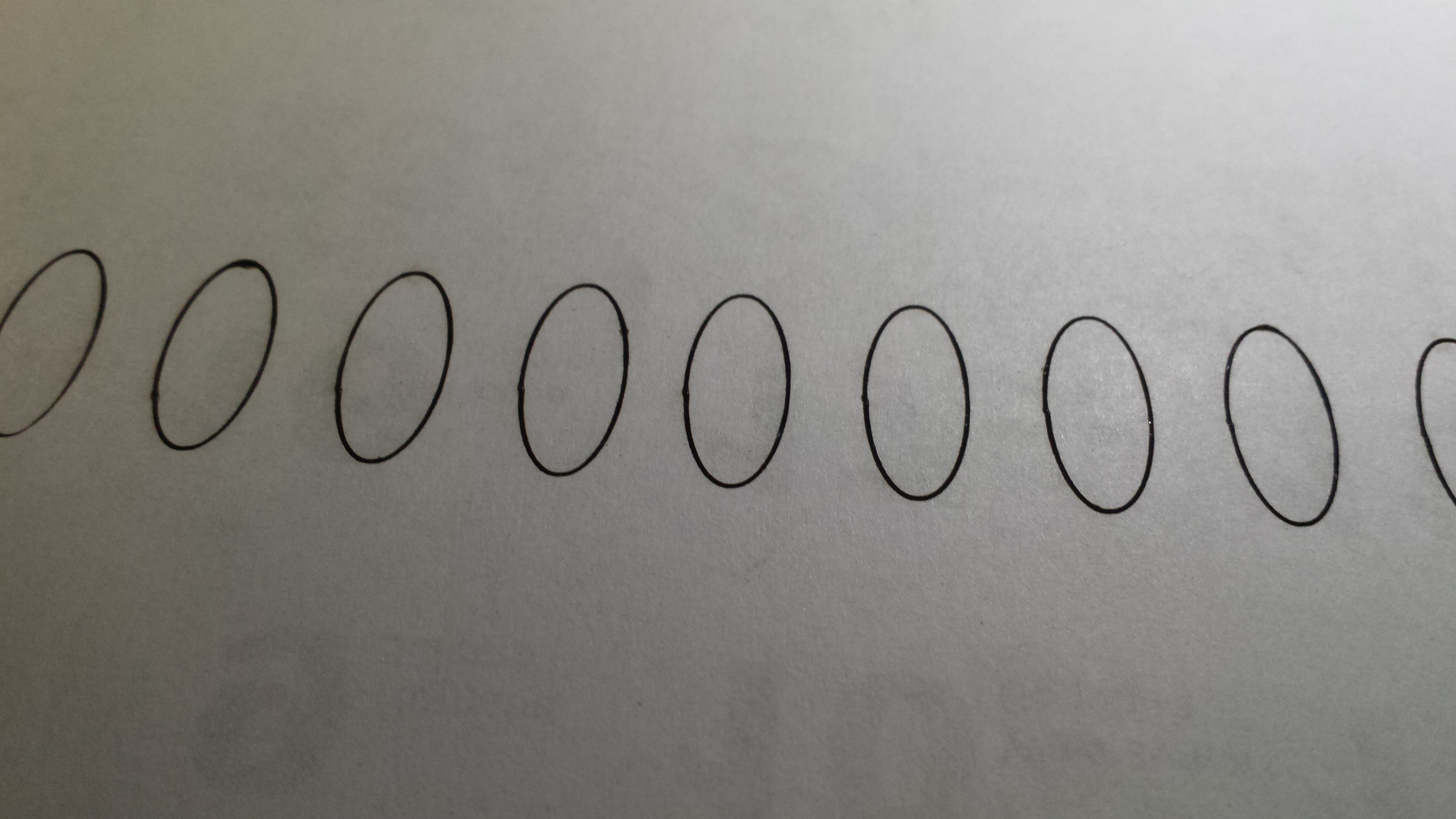

Posiadam laser firmy SERON model: SL6040. Program: LaserCut 5.3
Od jakiegoś czasu mam problem z wycinaniem. Wycinam na przykład owal i laser zaczyna w innym miejscu i kończy w innym i tak powstaje ząbek. Szukając rowzwiązania problemu zauważyłem ,że śruby ,którymi jest przykręcona belka do wózków liniowych były poluzowane ,więc byłem zadowolony ,że znalazłem rozwiązanie problemu. Dokręciłem śruby i wykonałem test. Niestety nie rozwiązało to problemu, ząbek nadal powstaje. Ponaciągałem paski, sprawdzałem prostopadłość osi ,ale nic nie przyniosło rezultatu. Może ma ktoś pomysł co mogę jeszcze zrobić ?
Proszę o pomoc.Obrazek

Poszukaj słowa backlash. Zmiana parametru może nieznacznie poprawić sytuację, ale trzeba to robić ostrożnie. O ile jest w tym oprogramowaniu.

Post napisał: DavidLG » 07 lis 2016, 14:55
abyss pisze:Poszukaj słowa backlash. Zmiana parametru może nieznacznie poprawić sytuację, ale trzeba to robić ostrożnie. O ile jest w tym oprogramowaniu.
Niestety nie ma tego parametru w tym programie. Dzwoniłem do serwisu, twierdzą ,że na pewno problem leży w mechanice, nie w ustawieniach programu.

Post napisał: Andrzej_kw » 08 lis 2016, 23:49
I mają rację.
W LaserCut parametr "backlash" występuje tylko przy opcji grawerowania. Ma istotne znaczenie przy znakowaniu w dwóch kierunkach (jazda karetki i powrót).

Post napisał: koala.g » 10 lis 2016, 18:59
W ustawieniach jest likwidacja luzów na osiach.
