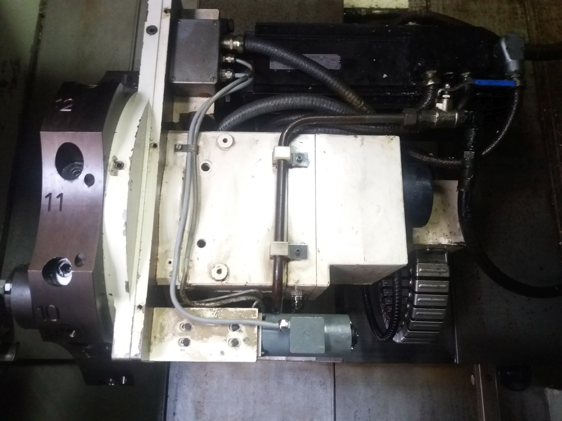

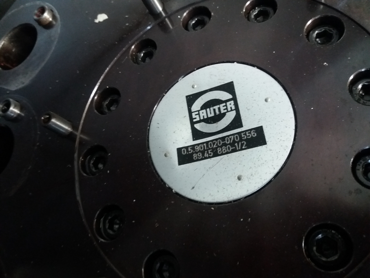

Czy a jeśli tak to jak ręcznie obrócić taka głowicę (12 pozycji z napędem narzędzia) :?: Pojawia się błąd ze głowica nie na pozycji , czy jakoś tak (jest po niemiecku) .

Próbowałem (po odkręceniu zaślepki) obrócić silnikiem ale na początku jakoś tak miękko idzie i nie cisnąłem mocniej żeby czegoś nie zepsuć. Czy przypadkiem nie ma tam jakiegoś enkodera :?:

A to chyba zależy od modelu głowicy. Czasem serwo a czasem silnik jest podobny do tego w rozruszniku samochodowym który współpracuje z wieńcem zebatym

Naparłem nieco mocniej i poszło , da się obracać ręcznie głowicą ale jak ją teraz (nadal ręcznie) ustawić dokładnie w pozycji do zaryglowania :?: Mam takie kody błędów:

Post napisał: wieslawbarek » 24 paź 2016, 21:02
Enkoder jest i jeszcze czujniki zbliżeniowe sciągnij ta osłonę(silnika) i będzie troche wiecej widać
