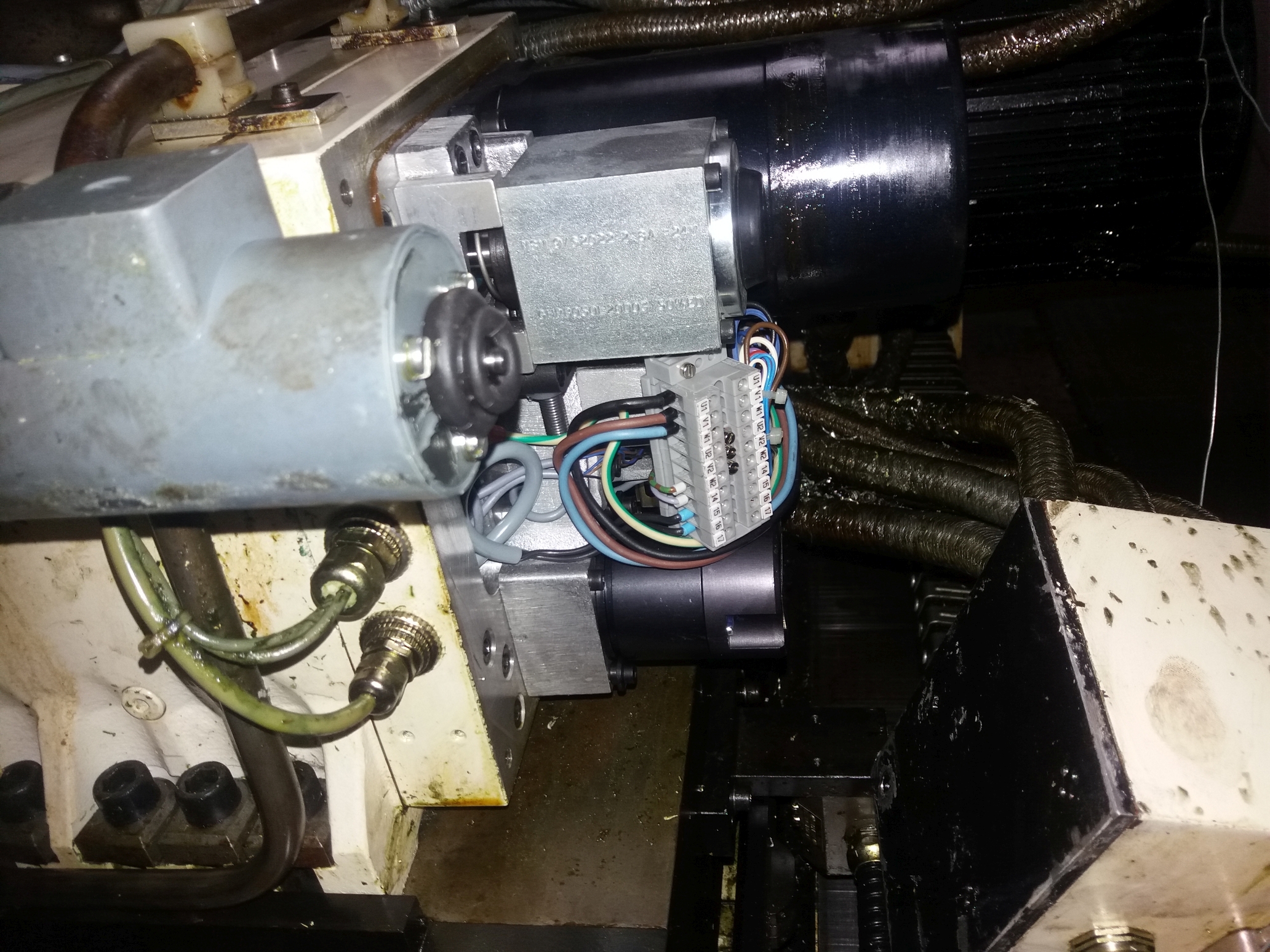

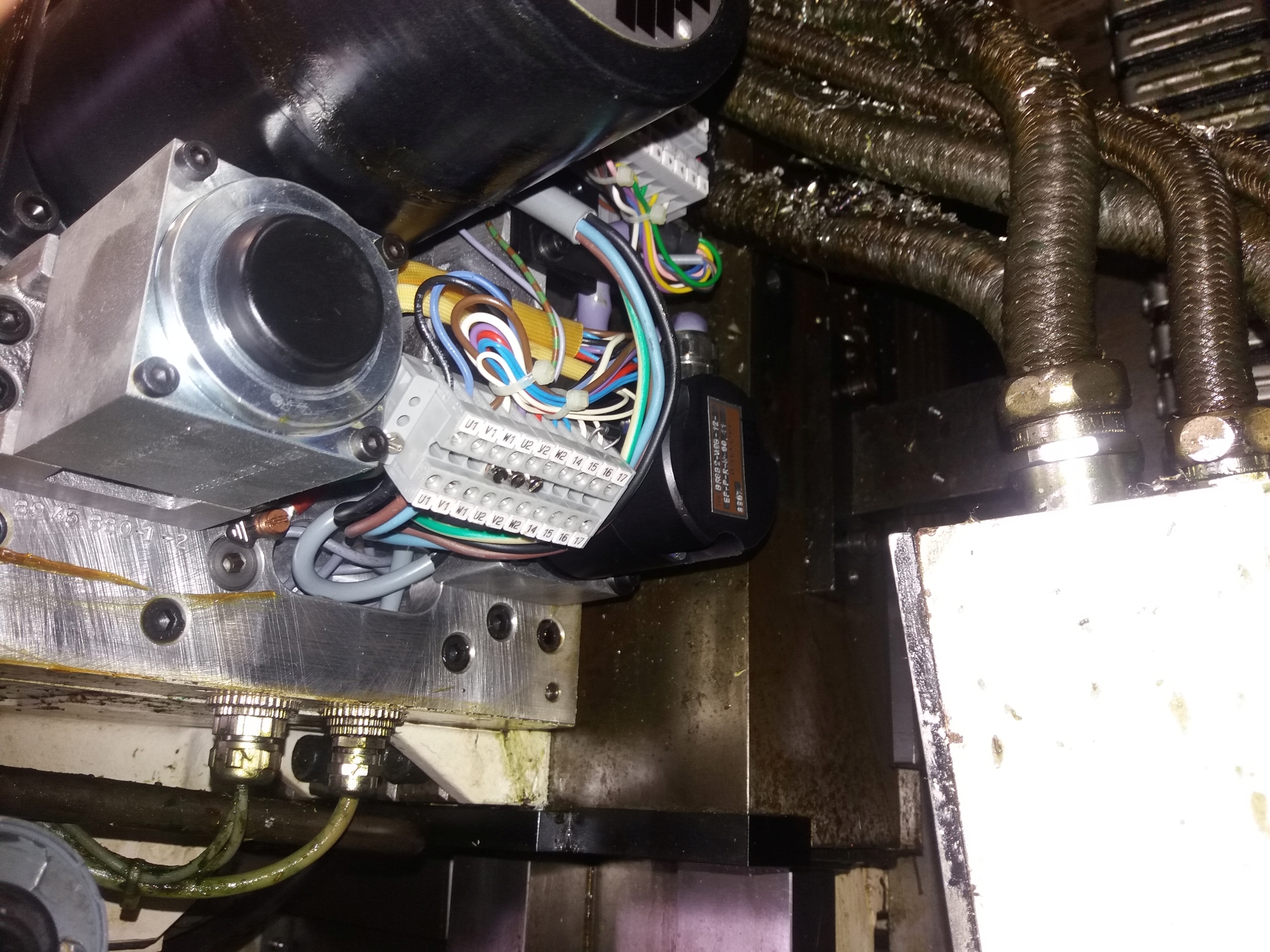

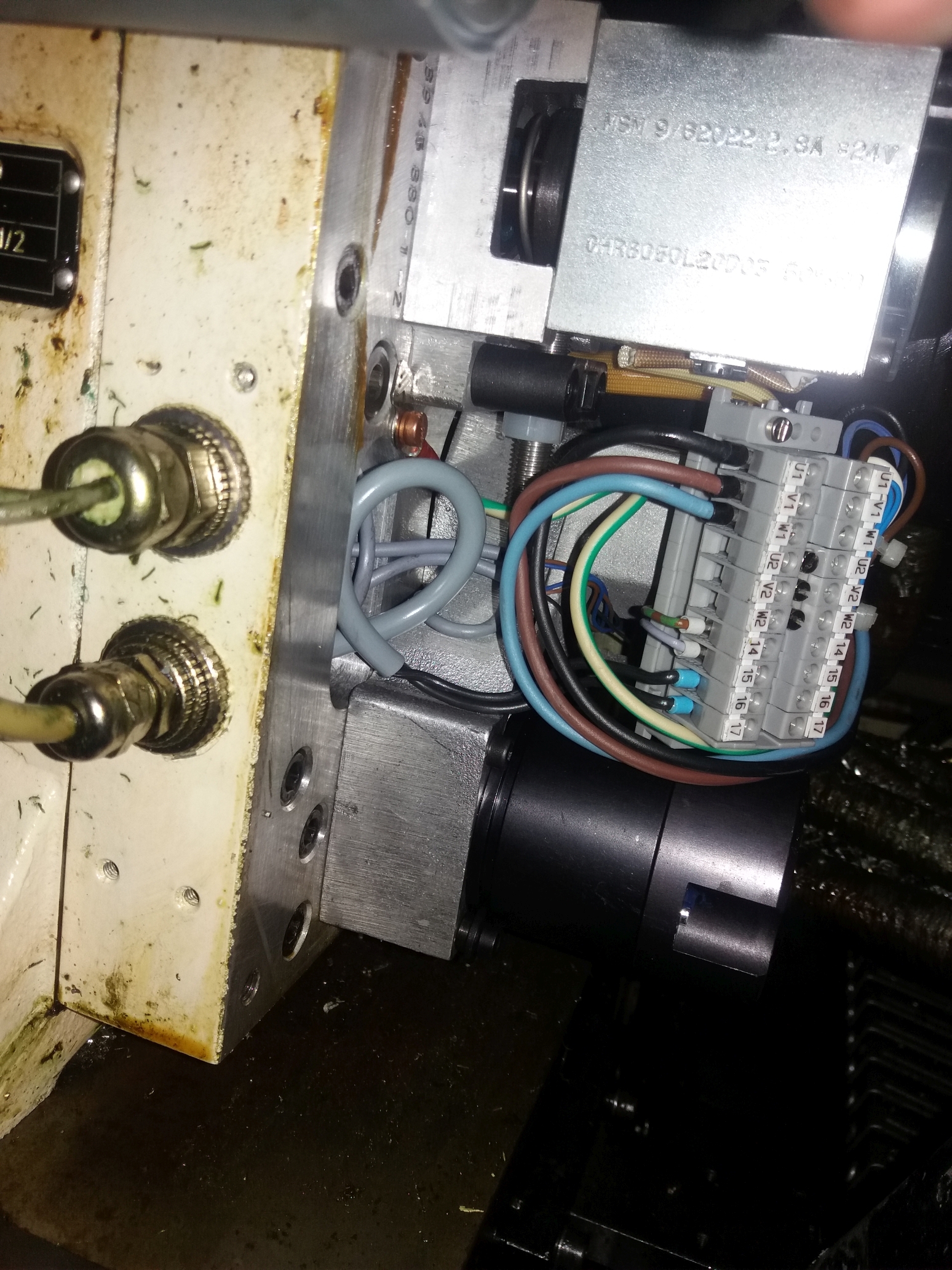

Niestety nie mam dokumentacji do tej głowicy wiec nie wiem czy masz glowice z elektromagnesem indeksującym czy nie? Jeżeli tak, najlepiej ustawić tarczę w pozycji 1. tzn kręcisz osią silnika az gniazdo 1 głowicy nie zbliży się do pozycji docelowej. W tym momencie zaczynasz wciskać elektromagnes indeksu aż ten nie wskoczy w gniazdo. W momencie jak to się stanie kręcisz ok 1 do 1,5 obrotów silnikiem w drugą stronę.
Najlepiej zdejmij pokrywę głowicy i zrób zdjęcie

gelo pisze:Czy na monitorze masz wyświetlany jakikolwiek numer T?
Nie mam nic na monitorze :cry:
"zbliży się do pozycji docelowej" czyli gdzie :?:

Po wieczorno nocnym posiedzeniu okazało się ze rewolwer jest sprawny a wszelkie błędy związane z nim maszyna wzięła z kosmosu :razz:
mag999
Posty: 764
Post napisał: mag999 » 28 paź 2016, 10:43
Więc jak to ogarnales?
blasterpl
Posty w temacie: 9
Posty: 1943
Lokalizacja: jelenia gora
Post napisał: blasterpl » 28 paź 2016, 11:37
Problemem był/jest zespolony wyłącznik drzwi przesuwnych , po obejściu go "na krótko" błędy zniknęły ,maszyna ruszyła :smile: , zmienia pięknie narzędzia . Nie sprawdzałem jeszcze tylko czy działa napęd narzędzi.
