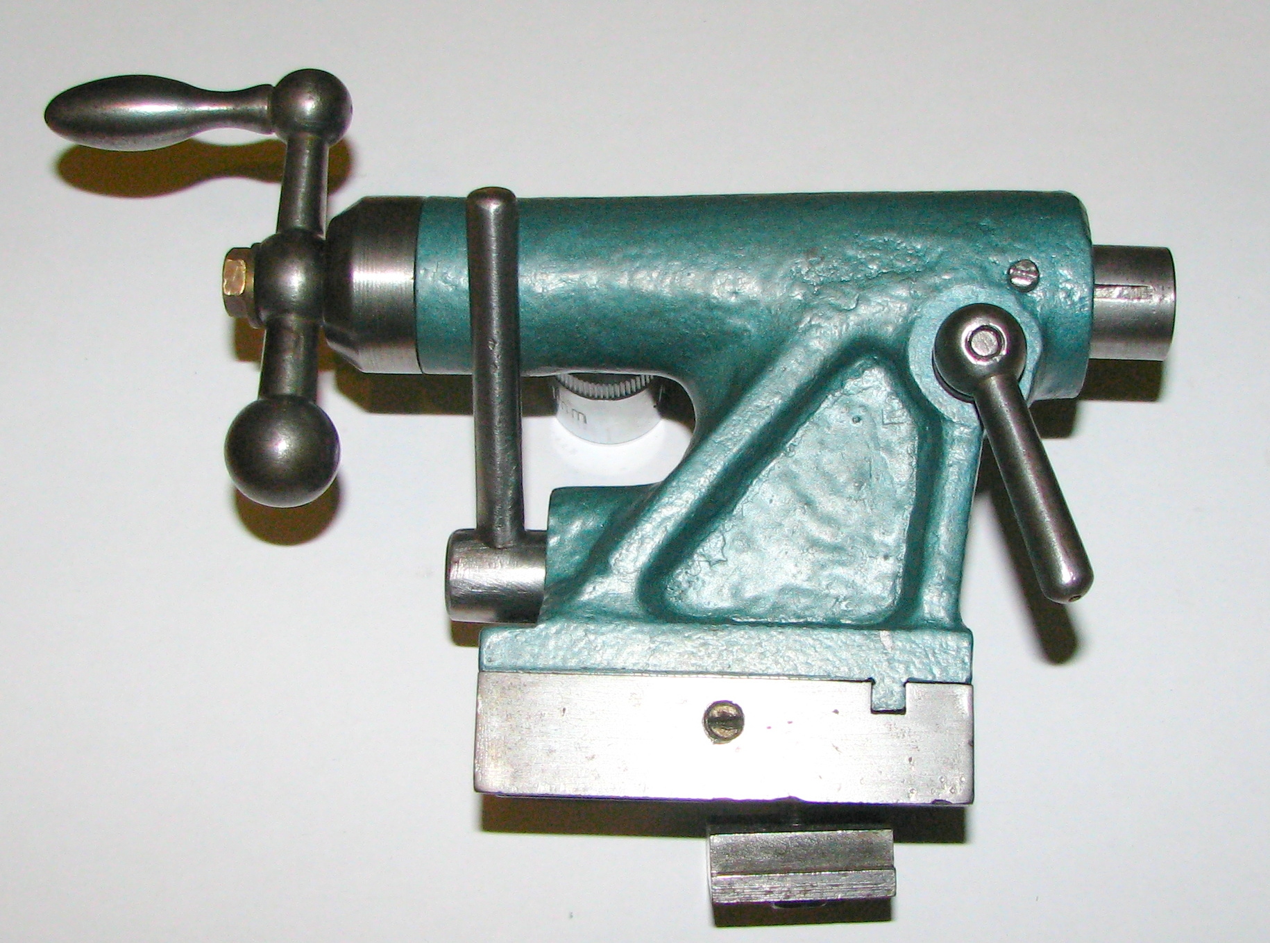

Mam cały konik bez pinoli. A ma ktoś zdjęcie tej pinoli? Tam jest jakiś rowek prowadzący wyfrezowany?

W pinoli jest rowek widoczny na foto, szerokością musi pasować do kołka ustalającego, ważne żeby rowek nie był przez całą długość pinoli bo w miejscu mocowania stożka morsa jest mało materiału.

A ta rączka z prawej strony służy do blokowania pinoli?

Tak, tego też brakuje?

jest. A jaki rodzaj stożka tam jest? wiem że 1 ale chyba nie taki z płetwą?

MK 1 bez płetwy.

to mam jeszcze jedno pytanko i już nie zawracam głowy. Wewnątrz tego stożka
(np kła czy uchwytu wiertarskiego)jest gwint, w który jest wkręcona śruba "główna" konika a pinola to tylko taka tuleja z rowkiem prowadzącym?

Pinola to tuleja z gwintem wewnętrznym z jednej strony i stożkiem wewnętrznym MK1 z drugiej oraz tym rowkiem. Gwint (lewy !) nie wewnątrz stożka, otwór stożkowy MK1 kończy się wcześniej. Rowek (szer 2,2mm, głębokość 2mm) i wkręt mają na celu przeciwdziałanie obracaniu się tulei, inaczej zamiast wysuwać by się obracała. Masz przekrój konika z włożonym kłem na rys. 08 DTRki.
