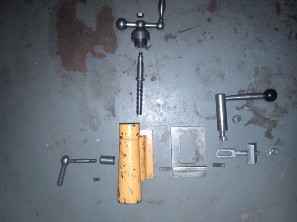

W kle nie ma gwintu. Śruba wypycha lub wciąga tuleję z korpusu konia, w której jest umieszczone narzędzie.Obrazek
