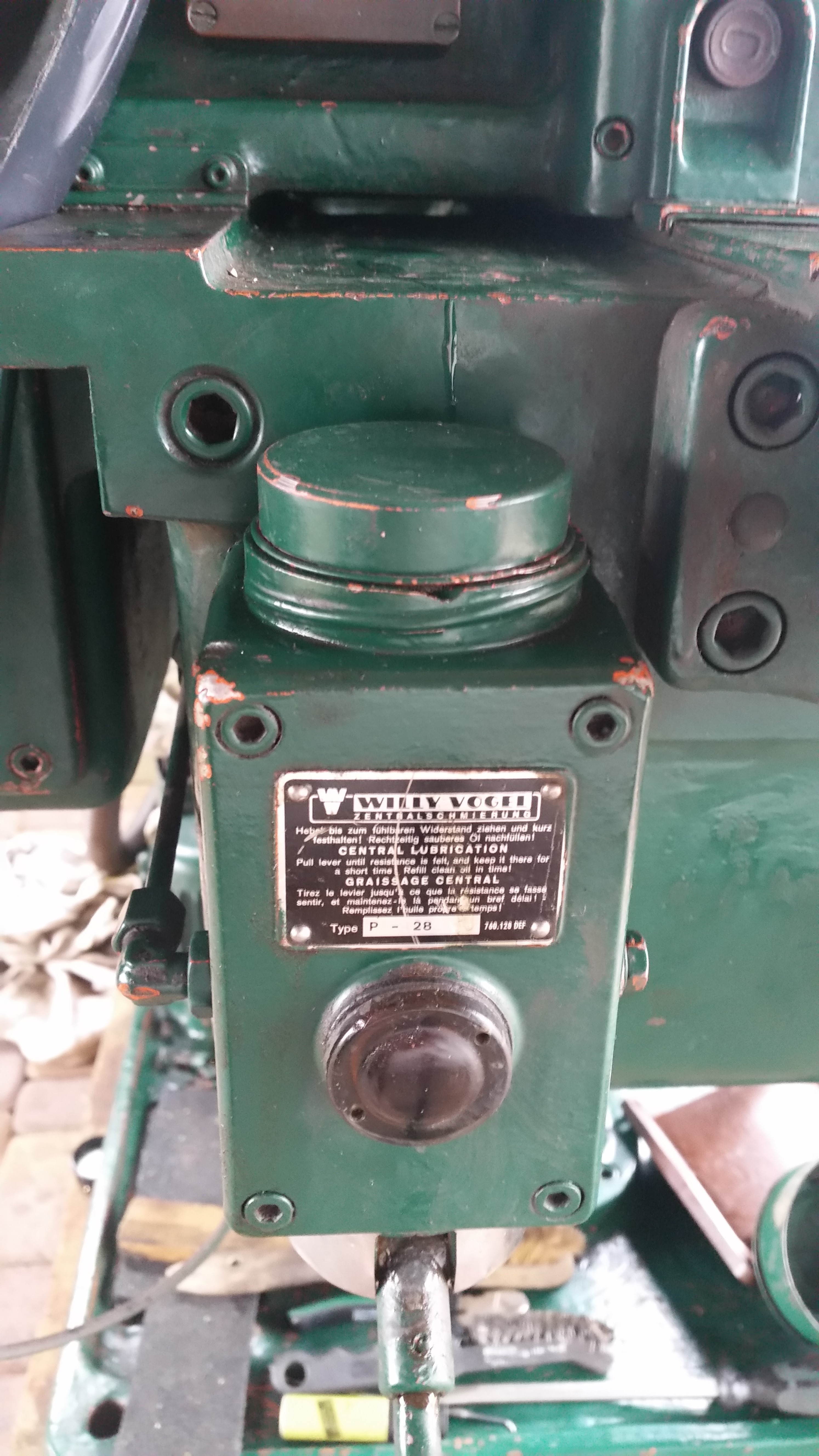

Witam mam parę pytań odnośnie frezarki TOS 3AFA-V

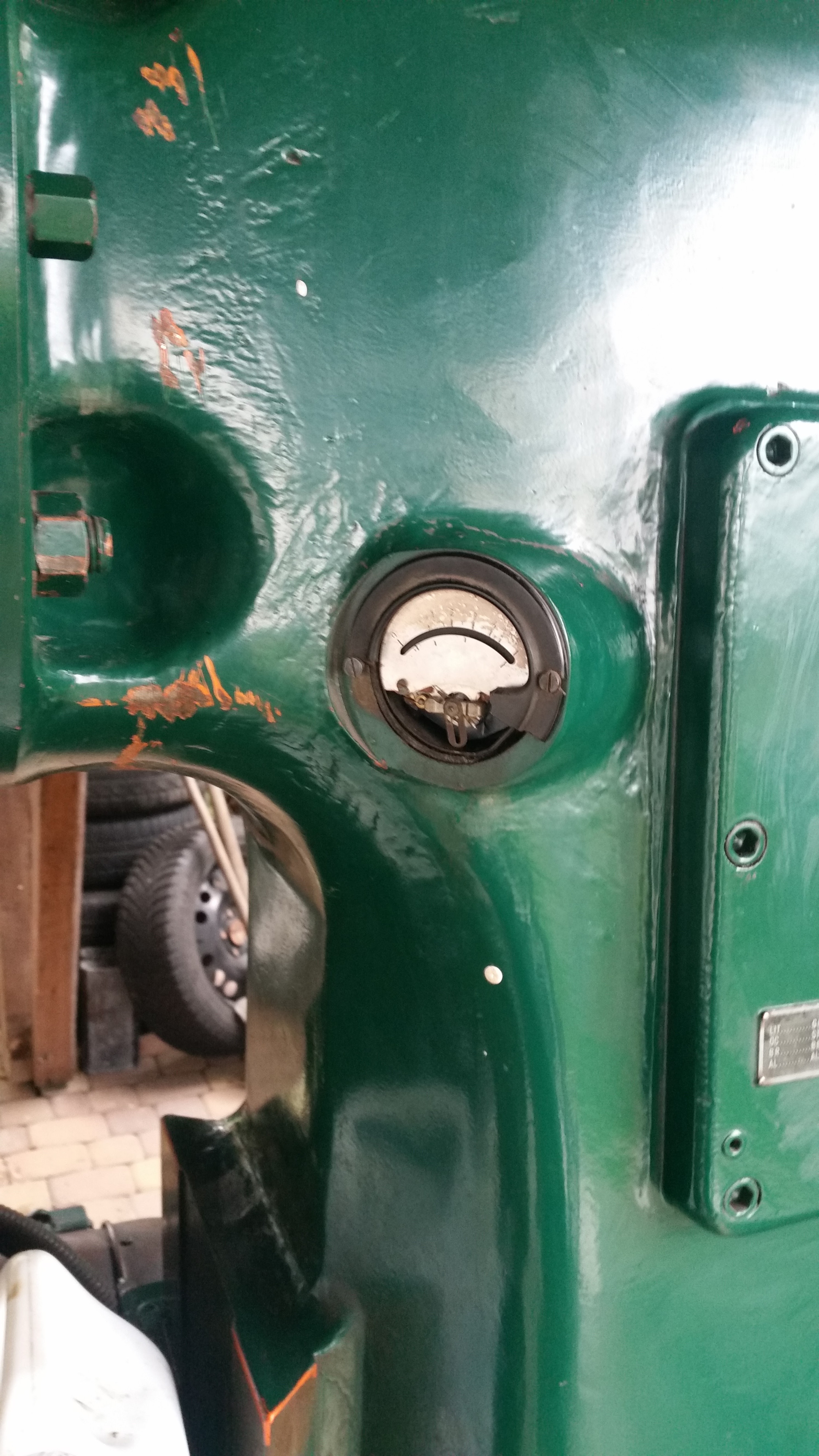

1. Co to był za licznik? :Obrazek

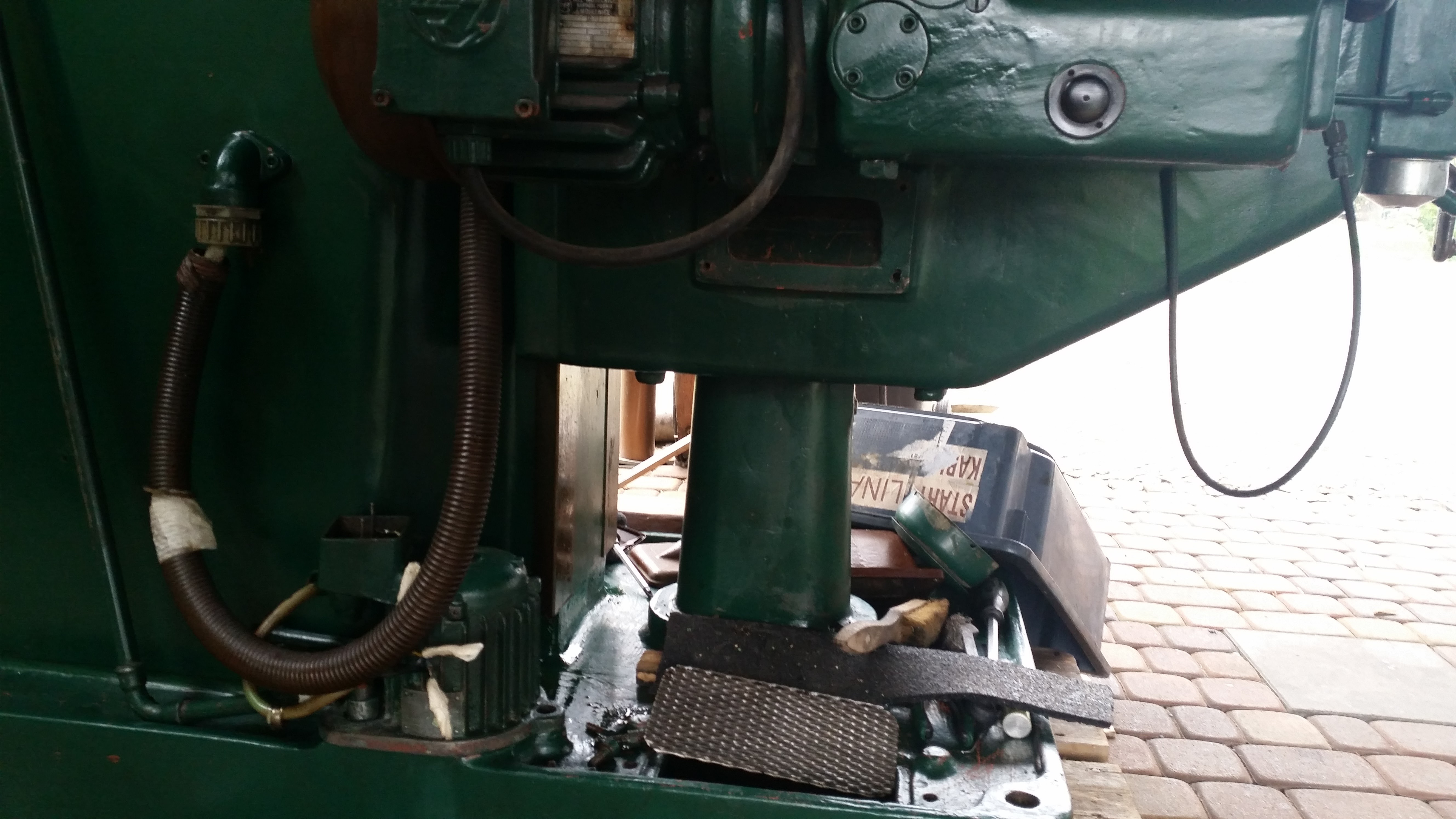

2. na dole frezarki jest zbironik był tam olej i jakieś bagno :D wyczyściłem to bo miom zdaniem powinno tam byc chłodziwo? :
3. w pompce oleju rączka nie odbija nw czy ukl. się zapowietrzył czy tak powinien działać? :
4. żeby obrócić głowice trzeba odkręcić te dwie środkowe śruby? :

Ten" licznik" to zapewne pozostałości po amperomierzu.

olowitt pisze:Co to był za licznik?
.. to nie jest licznik tylko amperomierz do pomiaru mocy napędu podczas pracy ..
olowitt pisze: w pompce oleju rączka nie odbija nw czy ukl. się zapowietrzył czy tak powinien działać?
.. w pompce powinna być sprężyna, która wykonuje ruch powrotny rączki ..
olowitt pisze:żeby obrócić głowice trzeba odkręcić te dwie środkowe śruby?
.. trzeba je tylko poluzować, pełne odkręcenie jest potrzebne tylko do ściągnięcia głowicy ..

tylko problem jest taki ze rączka nie wraca... i nw co jest tego powodem

Post napisał: kolec7 » 17 wrz 2016, 18:41
Rozbierz
Wyczyść (nafta, ropa, nitro)
Obejrzyj, pod kątem zadziorów, wiórów, opiłków, twardych syfów, itd....
Zrób zdjęcia
Ewentualnie usuń powyższe
Złóż z powrotem
Zalej olejem
Sprawdź
Jak nadal nie będzie działać (odbijać) pokaż zdjęcia - może coś wymyślimy.

Pompka już ogarnieta :) zostało mi jeszcze wrzeciono ponieważ nie opuszcza się do kona i problem z posuwami nie zaskakuje mi wajcha od posówu, wymieniał juz ktos olej w przekładniach w takiej freazarce?
