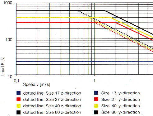

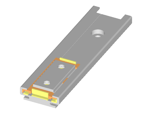

znajomy pokazał mi coś takiego:
a dokładniej drugi z lewej... czyli -> DryLin® N low profile linear guide systems: NK-01-27-1
wyglada to tak:
a wózeczek suwający:
wykres na czerwono odnosi się do niego:
czyli... niby wytrzyma ponad 100N (ok. 10kg)
jeżeli to wystarczy... to jak to może się zachowywać w praktyce?
oczywiście przy małej maszynce...
cena nie jest tak niska jak przy suwadełkach szufladowych - ale luzy są mniejsze
czekam na uwagi... kogoś kto może już stosował TO

ja zastosowałem prowadnice DryLin W10
http://www.igus.de/Main_fs.asp?KATALOG= ... ERTE_POPUP
całe szczęście że do wycinarki STYRO-CNC , tu jakoś chodzą ale do frezarki tego sobie nie wyobrażam !!!
DUŻE LUZY
Zdjęcia będą po niedzieli.
pozdrawiam
Wojtek

ja TO chcę zastosować do obrabiania plastiku (pcv)... pełnych arkuszy - czyli max 1,56mx3m
zastanawiam się jeszcze jak przenieść napęd... śruby wyszły by DUŻE!... pewnie jakieś paski zębate... a może są jeszcze jakieś sposoby?

Ja w swoim rozwiązaniu plotera 2x3m planuję napęd paskiem zębatym, a przeniesienie prowadzeniana na drugi koniec bramy linką stalową. W sklepach ze sprzętem żeglarskim jest do zdobycia linka ze stali kwasoodpornej o średnicy ok 1 mm za niewielkie pieniądze ( kilka zł za mb) i bardzo dużej elestyczności (b cienkie druty). Przewiduję że taki układ zapewni sztywność poniżej 0,3 mm co jest dla mnie wystarczejące.
Z przedstawionych suwadełek nie potrafię dobrać dla siebie nic sensownego - nie potrafię określić kryteriów doboru. Jężeli jet mowa o dużych luzach - to ile one wynoszą 0,1mm , 1 mm, 1m? Prosiłbym mawwo o doprecyzowanie wypowiedzi.
Co z ich montazem? - tylko poziomo ? Czy można obrócić o 90 lob 180 stopni ?

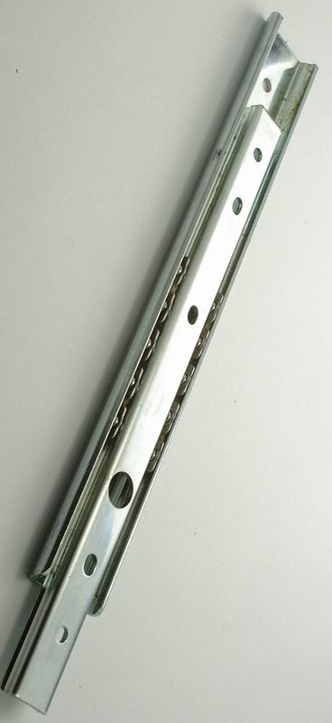

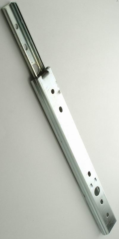

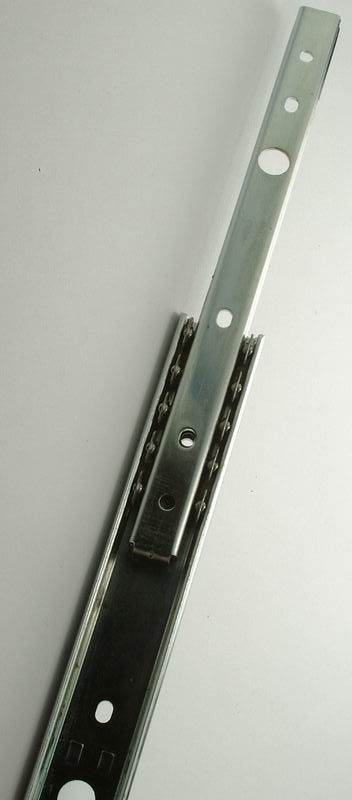

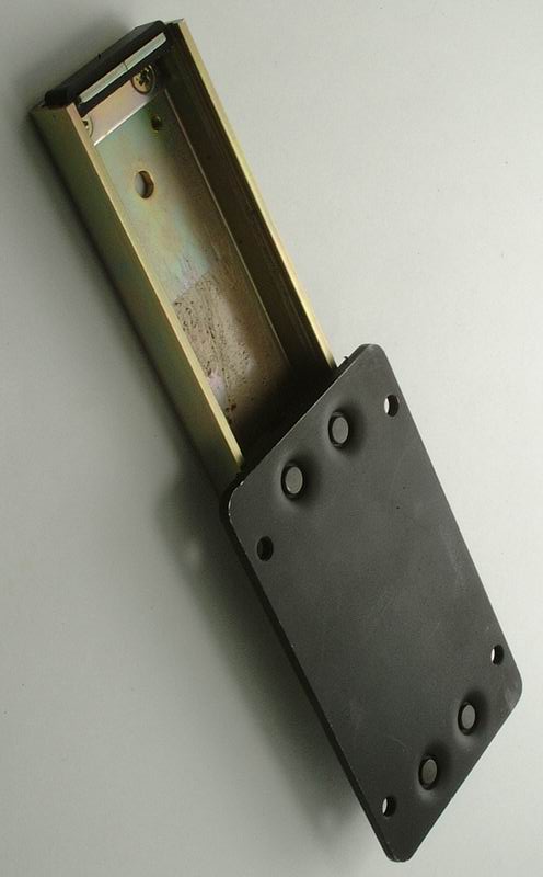

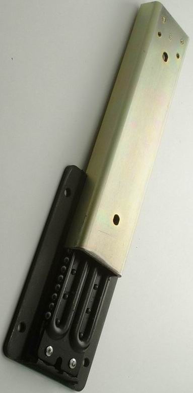

Piotrjub
Posty: 1494
Lokalizacja: Gdansk
Post napisał: Piotrjub » 10 maja 2005, 01:44
Inny rodzaj prowadnic
[ Dodano: 2005-05-10, 01:47 ]
nastepne
