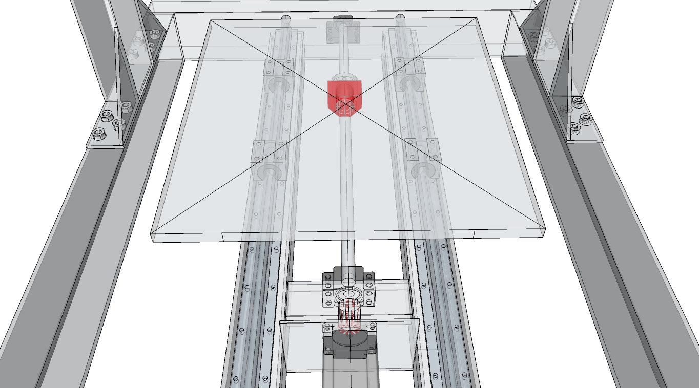

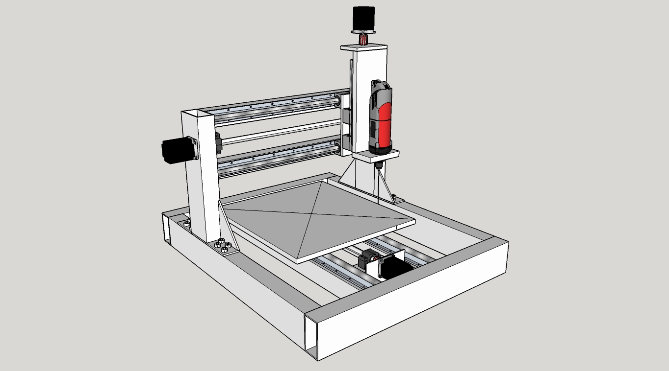

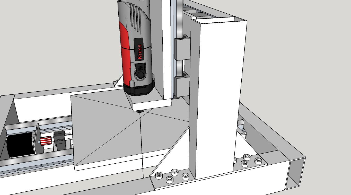

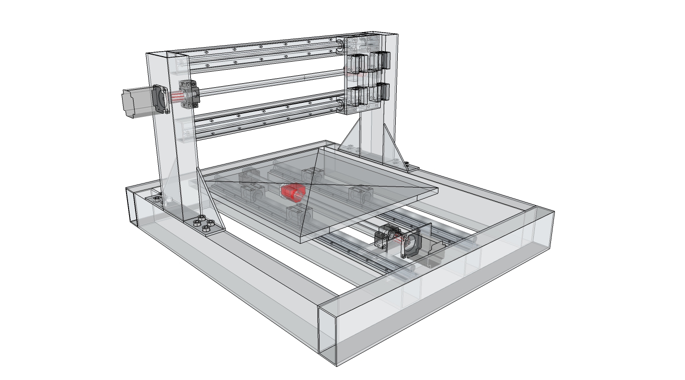

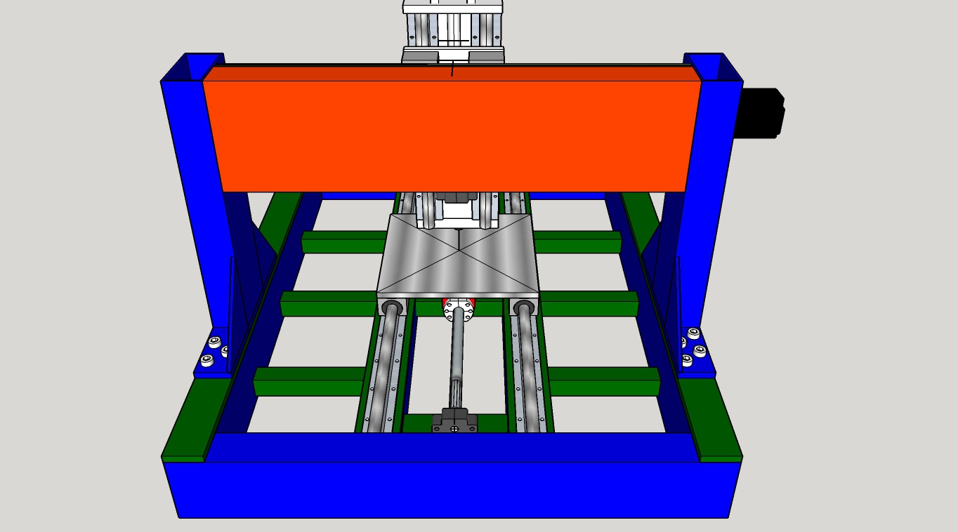

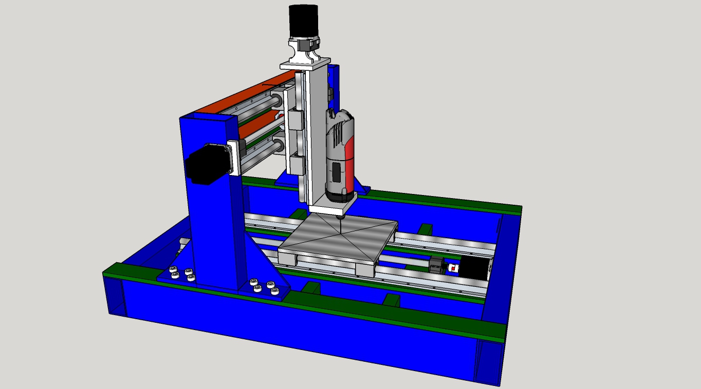

Od pewnego czasu staram się zaprojektować coś większego i sztywniejszego. Rysuję, czytam i oglądam, ale sami wiecie jak to jest - zawsze dobrze wysłuchać opinii doświadczonych kolegów.
Poniżej załączam obrazki poglądowe, abyście mogli mnie trochę wyśmiać (ewentualnie delikatnie pochwalić), ale przede wszystkim abyście wyrazili opinie o takim projekcie.
Założenia:
pole pracy: 400x480x120
łożyskowanie: we wszystkich osiach podparte 20mm
napędy: zobaczymy co na to fundusze i żona, ale w planie są chińskie kulowe, jak fundusze (i żona) nie pozwolą, to trapezy 16x4 z nakrętkami IGUS`a
silniki: we wszystkich osiach 1,9 Nm
bloki łożyskujące BK/BF12
konstrukcja:
część główna - profile spawane 100x50x3
podparcie wałków osi Y: 60x60x4
podparcie wałków osi X: 50x40x4

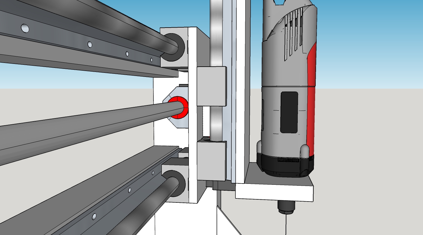

krzyżak X/Z - blacha aluminiowa 10mm - chociaż myślałem nad stalową i wtedy z premedytacją użyć trapezów jako samohamownych.
Konstrukcja osi Z - blacha aluminiowa 10mm +
wrzeciono standardowo na początek KRESS.
Maszyna do wykorzystania również dość standardowo: odmiany drewna, tworzyw sztucznych, metali kolorowych. Nie sądzę aby była potrzeba skrobania w stali.
Rozpoczęcie budowy nie wcześniej niż za miesiąc - potrzebuję czasu aby dokończyć ów projekt, pozaznaczać wszystkie cięcia, dziury itd, oraz przygotować dokumentację wykonawczą - konstrukcja, toczenia, jak inne elementy wycinane będą zlecane do zaprzyjaźnionych zakładów.
tak więc drodzy konstruktorzy, proszę o wyrok.

Tak na szybko:
- wałki podparte OK: mam i da się frezować. Koniecznie w obudowach łożysk zrób kasowanie luzów, ponieważ na pewno łożyska liniowe jak nie będą miały od nowości to w końcu dostaną
- jak zastosowałeś już cienkie profile to koniecznie dospawaj doń płaskowniki tam gdzie mają być mocowane podpory. Inaczej nawet tak cienkich profili nie wyrównasz po pospawaniu, a i później zrób w tym gwint M5 lub M6 aby się śruba trzymała. Płaskownik nie podniesie wiele kosztów, a na pewno będzie to sztywniejsze i będzie gdzie zrobić otwory z gwintem. Moim zdaniem najbidniej płaskownik 10mm (ja miałem minimum 20mm, na miałem też płaskowniki 40mm grubości :wink: )
- zrób jakieś poprzeczne belki między profilami bo tak będą Ci ganiać na boki i drżeć
- zanim powiercą Ci otwory w zaprzyjaźnionych zakładach to daj im też podpory pod wałki i niech sprawdzą czy otwory w podporach są dobrze powiercone, bo to wcale takie oczywiste nie jest.
Na szybko to tyle. Ja mam trapezy 22x5 we wszystkich osiach i tragedii nie ma - tylko silniki 6.9Nm a nie 1.9 więc i mam czym pociągnąć.
- czyli po 4 robaczki do każdej obudowy, nawiercić, nagwintować i wkręcać ?
o ty myślałem wcześniej, skoro został zauważony ten brak, to znaczy że się pojawi - czyli płaskowniki 10mm w osiach X,Y - uzupełnię w projekcie
tutaj chyba nie ma co szaleć ? 40x40x3 ?
to bardzo cenna uwaga - sądziłem że powinno się zgadzać z rysunkami technicznymi
6,9 ? czy to ja niedoszacowałem mocy silników, czy Ty przesadziłeś ? :)

Post napisał: m.j. » 11 sie 2016, 13:54
Tak najprościej zrobić. Można jakimś lekkim loctitem to potraktować, aby się nie rozkręcały podczas pracy. Ja zrobiłem jeszcze bardziej pancernie (niestety zdjęcia z pierwszych postów wycięło - tak to jest używając darmowych albumów trypu imageshack itp, ale z opisu powinieneś wywnioskować o co chodzi. Na końcu nawet pokazane jak to wszystko chodzi):
https://www.cnc.info.pl/topics60/frezar ... t59855.htm
...o ty myślałem wcześniej, skoro został zauważony ten brak, to znaczy że się pojawi - czyli płaskowniki 10mm w osiach X,Y - uzupełnię w projekcie
To musi być zrobione. Inaczej po frezowaniu możesz mieć za mało mięsa aby zrobić jakikolwiek gwint lub w ogóle nie będzie można wyrównać jak się bardziej pokrzywi.
Nie mam pojęcia, ale i tak stosujesz profile o dość cienkich ściankach jak na forumowe standardy więc ścianka 3mm powinna być OK w tym przypadku. Ja miałem profile ze ścianką 6mm dodatkowo wzmacniane płaskownikami i prętami 20x40 i 30x30mm. Jestem słabym spawaczem i przynajmniej nie przepalałem spawarką profili na wylot. Z tych ze ścianką 3mm zapewne zrobiłbym sito :wink: ale dobry spawacz to pewnie i 1mm ściankę by pospawał
Kupując od chińczyka nie licz na zbyt wiele za to wszystko sprawdzaj. Inaczej może być "ZONK" przy składaniu :roll:
Przynajmniej Z-kę o masie ok. 50-60kg dygają bez problemu na śrubie trapezowej 22x5 :mrgreen: Silnik nie gubi kroków przy okazji a i koszt nie był na tyle duży w stosunku do innych podzespołów aby na elektronice żałować. Zresztą silną i dobrą elektronikę możesz później przenieść do innej maszyny i jesteś pewny że przynajmniej to Ci nie bruździ. Trapezy i silniki 1.9Nm to chyba tak na granicy "pójdzie/nie pójdzie"

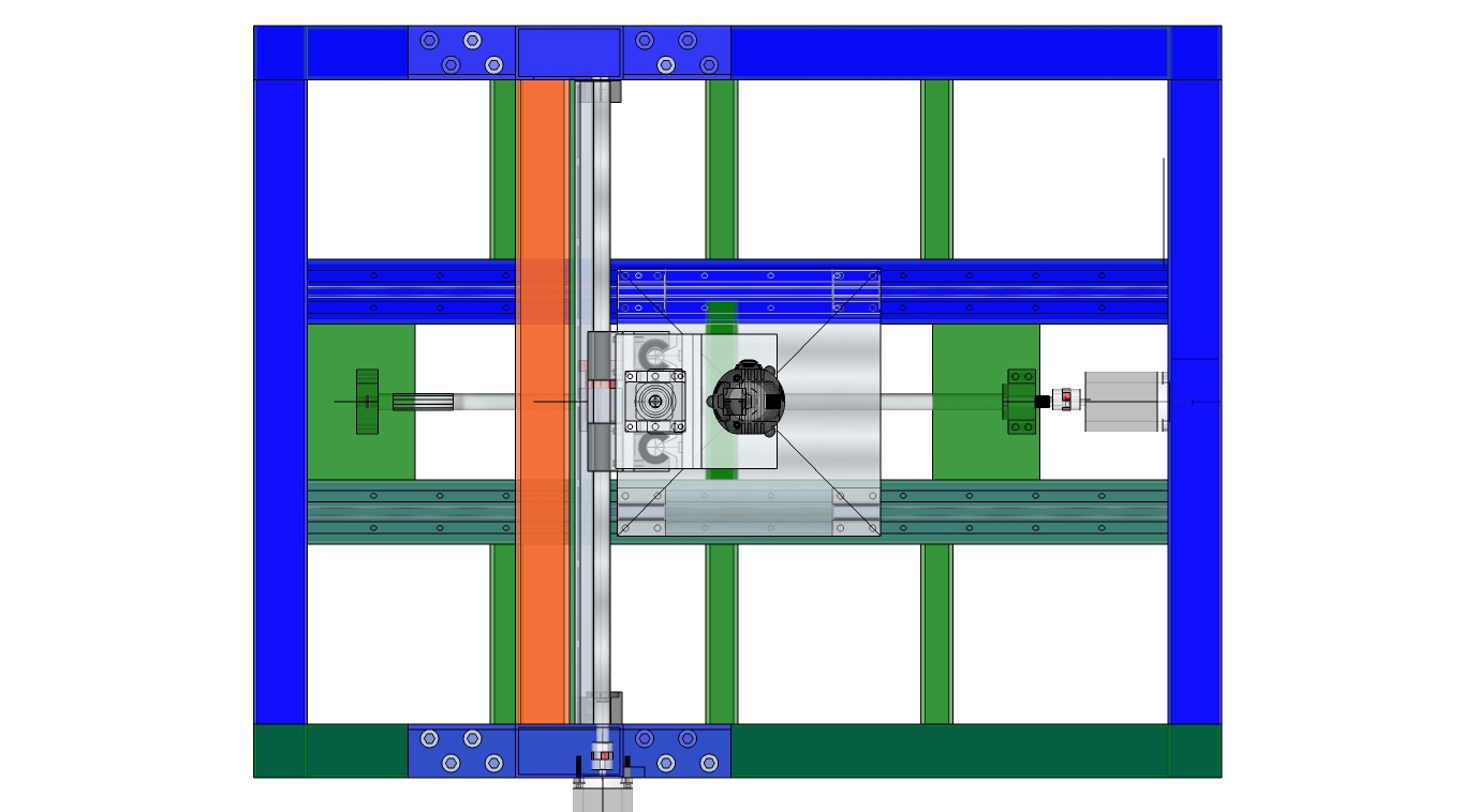

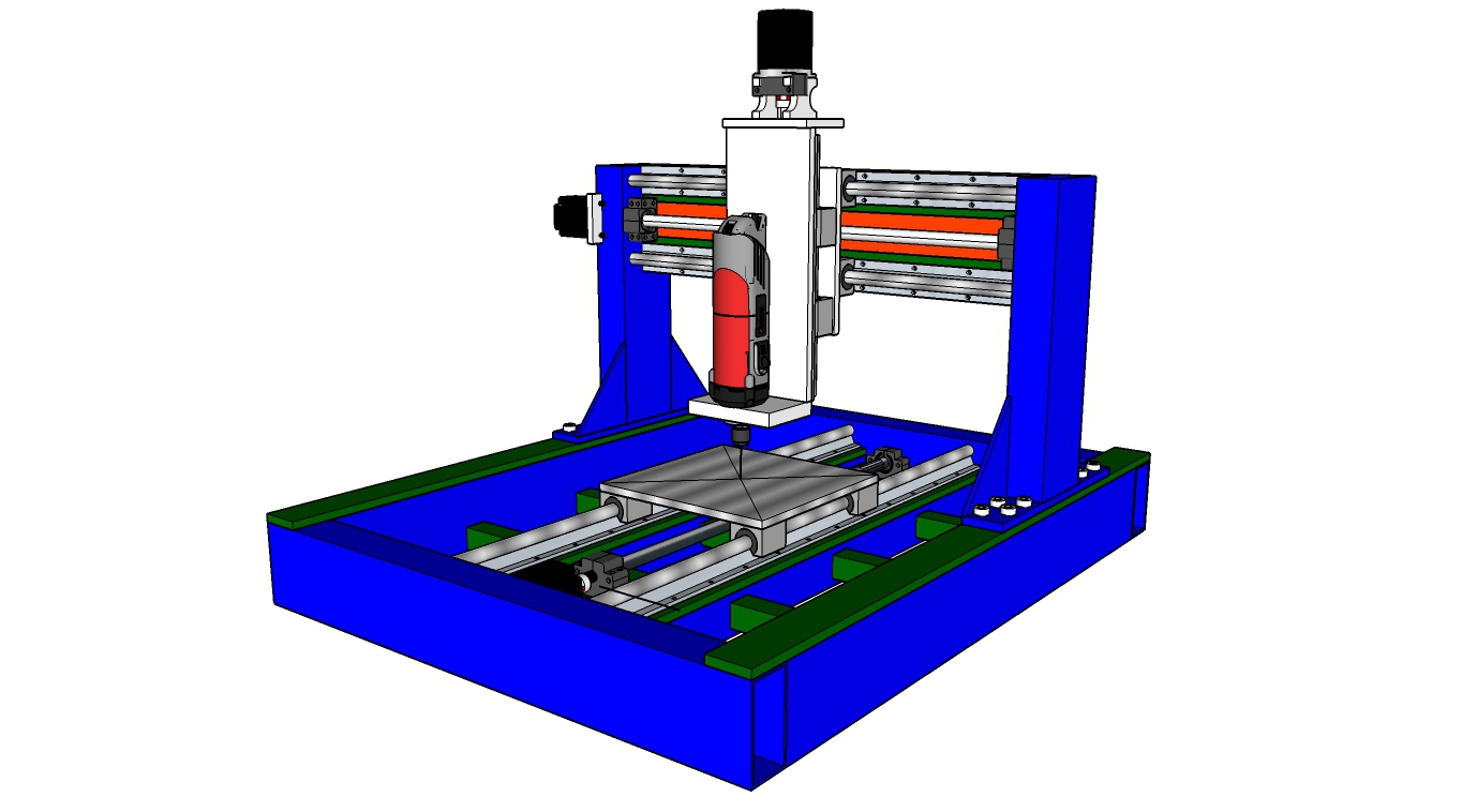

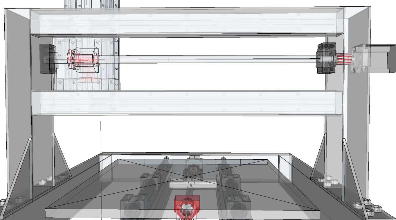

Tak więc słuchając rady, projekt troszkę podrasowałem.
Na zielono pozaznaczałem elementy dołożone względem poprzedniego.
pod wałkami osi Y: 50x10
pod wałkami osi X: 50x5
na całej długości podstawy: 50x10 - tylko czy to ma sens ? łatwiej zmienić profile na 100x50x8...
poprzeczki w podstawie: profile 30x30x4
Delikatnie przeprojektowałem oś X, aby zrobić z jednego elementu - profil 200x50x5.
Wszystkie wymiary zostały dopasowane do gotowych, zarobionych śrub kulowych dostępnych w sprzedaży detalicznej.
Mocowanie śruby osi Y też poddałem lekkim modyfikacjom - pozwolą one na ewentualną wymianę na inne silniki - będzie gdzie przestawić bloki łożyskujące.
Z chyba nietypowych rozwiązań, jako, że silnik mam na dwustronnym wale, to zostanie on zamocowany "odwrotnie"
teraz się tylko zastanawiam, czy połączenie śrubowe bramy i podstawy nie jest za delikatne...
