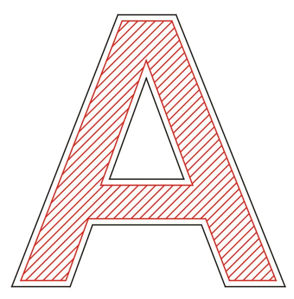

Witam. Jestem początkującym użytkownikem małej frezarki zbudowanej na bazie sterownika smc4d firmy boenigk-electronics - soft to cncgraf ver 4.09. Mam problem z wypełnieniem obiektu. Wypełniam obiekt w Corelu a nastenie po zapisaniu w pliku *.plt wypełnienie znika i zostają same kontury. Co robic?

w corelu jest taka opcja jak zapisujesz do pliku plt w zaawansowane tam jest cos takiego jak symulowanie wypelnienia : i to nazywa sie kreskowanie lub linie rownolegle.

W Corelu można przygotować ścieżki do frezowania wypełnienia
metodą ręczną. Korzystając z narzędzia "obrys" generujemy ścieżkę
wewnętrzną. Przygotowujemy grupę równoległych linii,
narzędziem "kształtowanie" generujemy część wspólną
ze ścieżką wewnętrzną. U mnie trwało może 1min.
Eksport i frezowanie....
