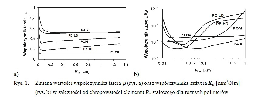

Zerknij tu
Woda zmienia współczynnik tarcia miedzy materiałem.Obrazek
Jedna powierzchnia musiała by mieć rowki tak jak tarcza by odprowadzić częściowo film z wody który psuje współczynnik tarcia
