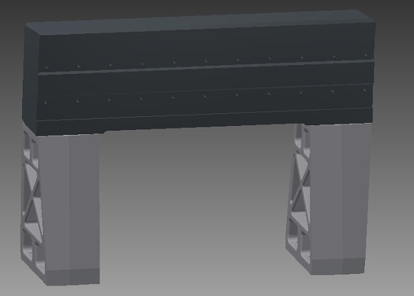

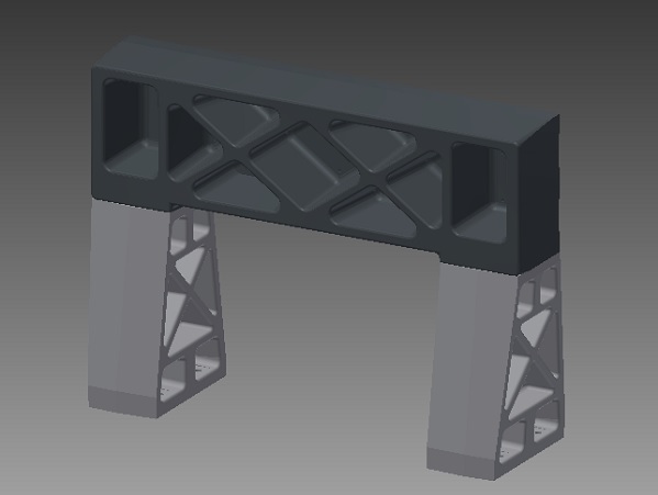

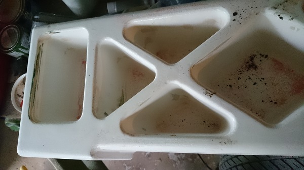

Panowie jako jestem na etapie rozwoju projektu, proponuję włączenie w celu ograniczenia kosztów.
Jest po wyfrezowaniu modeli na stopy bramy oraz na samą belkę poprzeczną i wstępnej rozmowie w odlewniach(w przyszły poniedziałek będą pierwsze odlewy próbne).
Osoby zainteresowane także takimi odlewami proszę o kontakt gdyż będę zbierał zamówienia, aby ograniczyć koszty odlewania i ewentualnej obróbki robiąc to serią.
W kolejnej tj 4 maszynie postanowiłem iść w stronę żeliwa jako korpusu który będzie lepiej pochłaniał drgania. Traktuje ten projekt długoterminowo, wiec osoby piszące wiór...wiór proszę sie o roczne a nawet półtoraroczne wstrzymanie.
W bramie pomiędzy stopami mamy 500x300mm

Z drewna wzmacnianego włóknem oraz żywicą. W jaki sposób miałbym to przewidzieć?, model trzeba wykonac inaczej, bo jakos nic mi o tym nie wiadomo.rockykon pisze:w czym kolega wykonał formę ?
Z tego co sie orientuje to takie odlewy tez trzeba odprężać w piecu, przewidział to kolega ?
Z tego co wiem odnosnie samego pozbywania sie naprężeń, w uwczesnym swiecie wiele ram żeliwnych do maszyn przemysłowych wykonywanych często przez odlewnie na Taiwanie lub Chinach nie sezonuje sie ani nie odpręża w piecach, zakłada sie kilkumiesieczne sezonowanie(szybkie starzenie) do roku trwania. Niestety nie podam źródła ale był to artykuł naukowy w czasopiśmie "mechanik"
