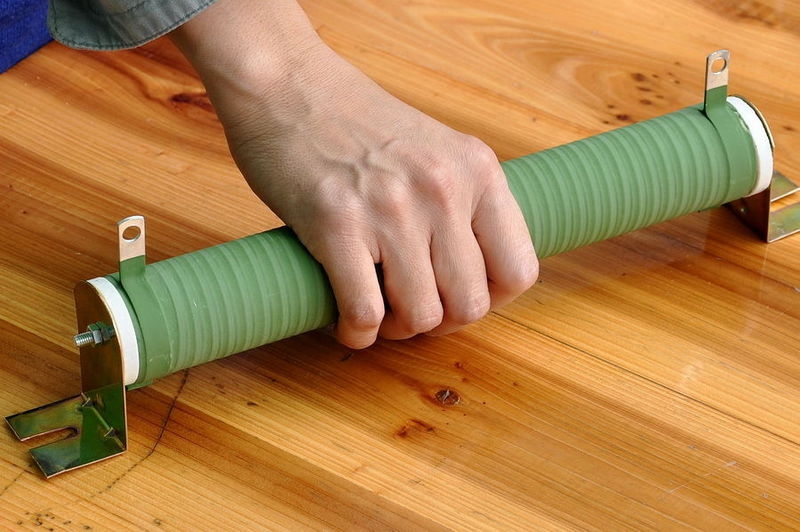

Używa ktoś rezystoru do hamowania mokrego chińczyka?
W instrukcji jest napisane rezystor 100 ohm, 300W
Próbował może ktoś sam zrobić taki rezystor, z drutu oporowego? Na co to nawinąć?
Ja mam sporą szpulę drutu Kanthal D o średnicy fi 0,45mm i opór 8,6 ohm/m
Więc ponad 10 metrów by było potrzebne.
Pomysł mi przyszedł do głowy tylko dlatego bo mam ten drut, a takie rezystory nie są tanie.

musisz wziąć pod uwagę że taki rezystor będzie miał sporą indukcyjność .
jaki to będzie miało wpływ na falownik ?
trzeba by się dowiedzieć.
chyba żeby go nawinąć bilifarnie.
tak były nawijane dawne sztuczne obciążenia do radzieckich radiostacji kf - niektórych.
pozdrawiam.

pukury pisze:nawinąć bilifarnie.
chyba nie ma innego wyjścia..
kak pisze:Na co to nawinąć?
na karkasie ceramicznym (rurka), z oddzieleniem warstw zwojów(jeśli trzeba) przekładką z azbestowego koca, itd..
Policz sobie tylko czy przekrój drutu na pewno wytrzyma natężenie prądu przy stracie 300W..

Post napisał: 251mz » 20 cze 2016, 19:29
Chłopaki dajcie sobie spokój...
Taki rezystor na allegro to koszt 50-100zł... jak się trafia często to nawet nowy.
Nie podcierajmy du** szkłem ;)

Post napisał: kak » 21 cze 2016, 18:27
Dzięki.
Kaprys miałem, dopóki nie zobaczyłem w jednym z linków że za 60zł można kupić :-)
Jak sam szukałem to najtańsze były po 150zł.
Więc chyba go kupię.

Znalazłem taki film. Pierwsze 10 sekund jest interesujące.
https://youtu.be/cOMjNhSRAe0?t=169
I myślę żeby kupić taki rezystor jak na zdjęciu.
On też będzie się tak do czerwoności nagrzewał?
Jakoś trudno mi to sobie wyobrazić jak on jest cały zamalowany czymś.
