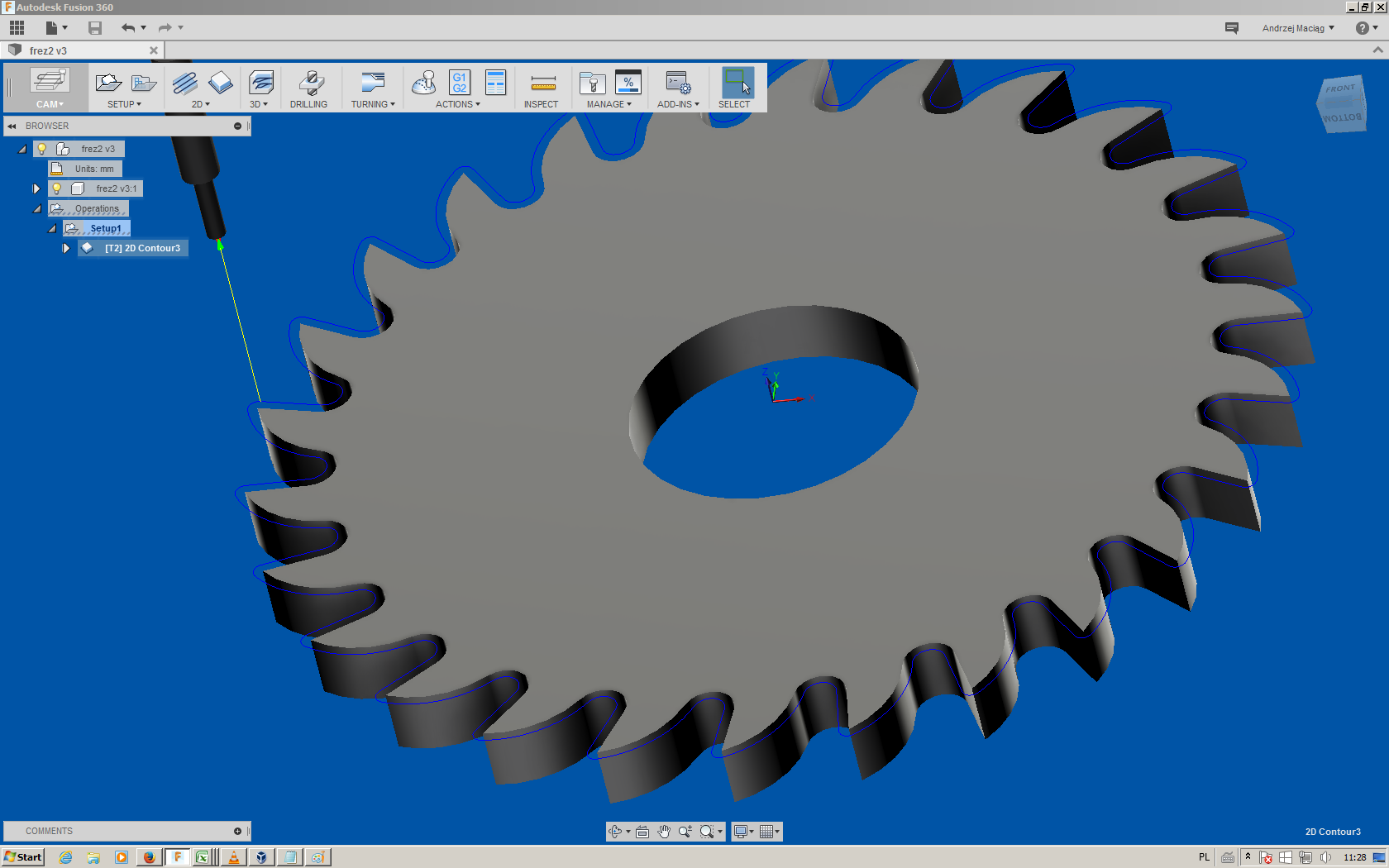

Potrzebuję generować ścieżki na bryle obrotowej np.
Obrazek Obrazek
obracając detal w osi "Z". Fusion 360 raczej nie da rady a MasterCam ? Znajomy posiadacz takowego twierdzi, że też się nie da ?

kamar pisze:Potrzebuję generować ścieżki na bryle obrotowej np.
nie myl pojęć, co innego sciezka dla bryly obrotowej a co innego scieżka dla bryly obracanej wokół jakiejś osi obrotowej
poza tym ściezka narzedzia nie musi byc rownoległa do osi obrotu, moze byc tez poprzeczna jak pokazaleś to koleczko zebate
tu na przyklad os obrotowa B i obrobka rownolegla jakiegoś czegos hehe
oczywiscie mozna zdeifinioowac maszyne, albo i adapter do niej wlącznie z wszystkimi odsunięciami od osi obrotu
poza tym twoja obróbka sprowadza się do cyklu obróbki zeba, wycofaniu i obrotu kółka o kolejny ząb, więc w camie wystarczyłoby zrobić samą obróbke zeba, a potem w kodzie oznaczyć ją jako cykl dla kolejnego przesunięcia o azymut kata, punkt zerowy x0y0 oznaczyć w srodku obrotu kółka, szybko i bez pierniczenia, no ale jak ktoś lubi to czemu nie

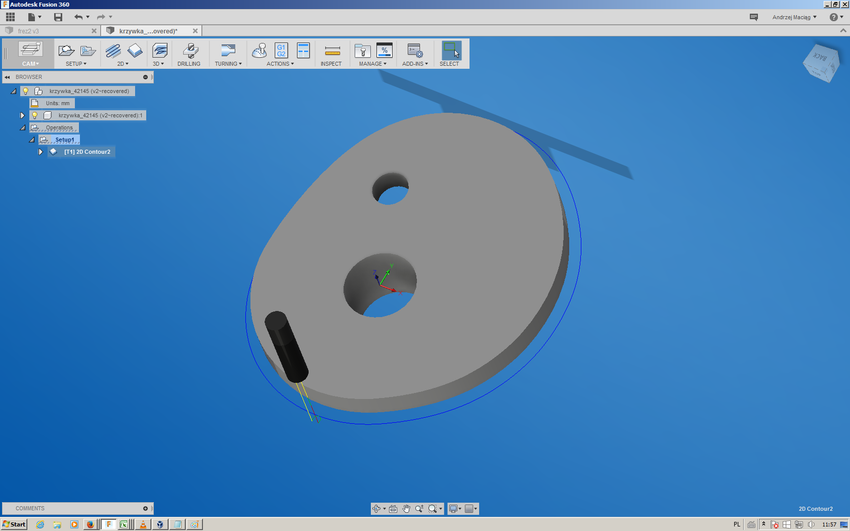

Posty: 17227
Post napisał: kamar » 12 cze 2016, 20:05
bartuss1 pisze: jako cykl dla kolejnego przesunięcia o azymut kata, punkt zerowy x0y0 oznaczyć w srodku obrotu kółka, szybko i bez pierniczenia, no ale jak ktoś lubi to czemu nie
Takie kółko to drobiazg. Subem go zrobię jak będę musiał, choć niechętnie, bo to ma być na drut i darmowe przejazdy niewskazane. Bardziej chodzi o takie krzywki ale po temacie.
