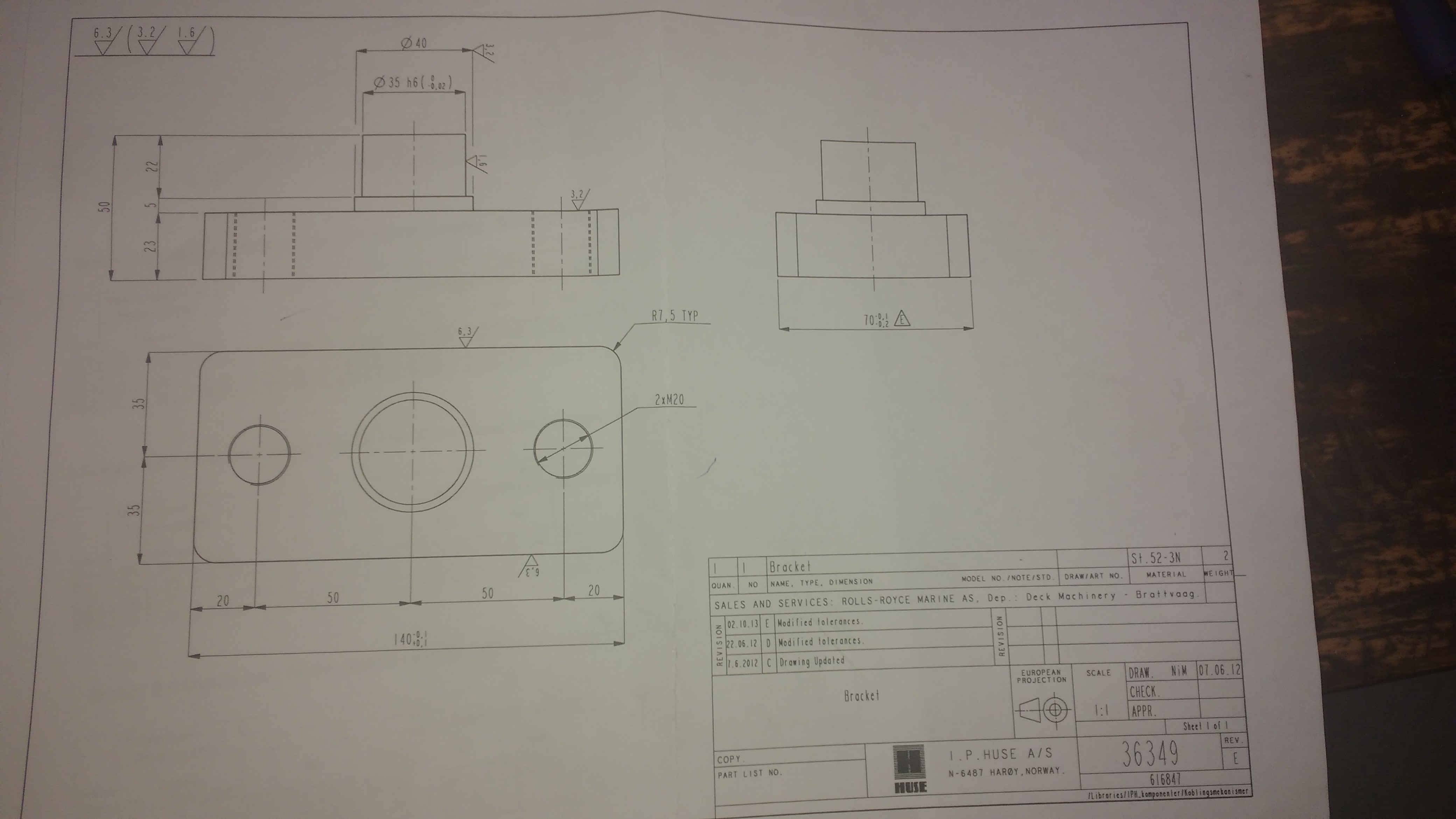

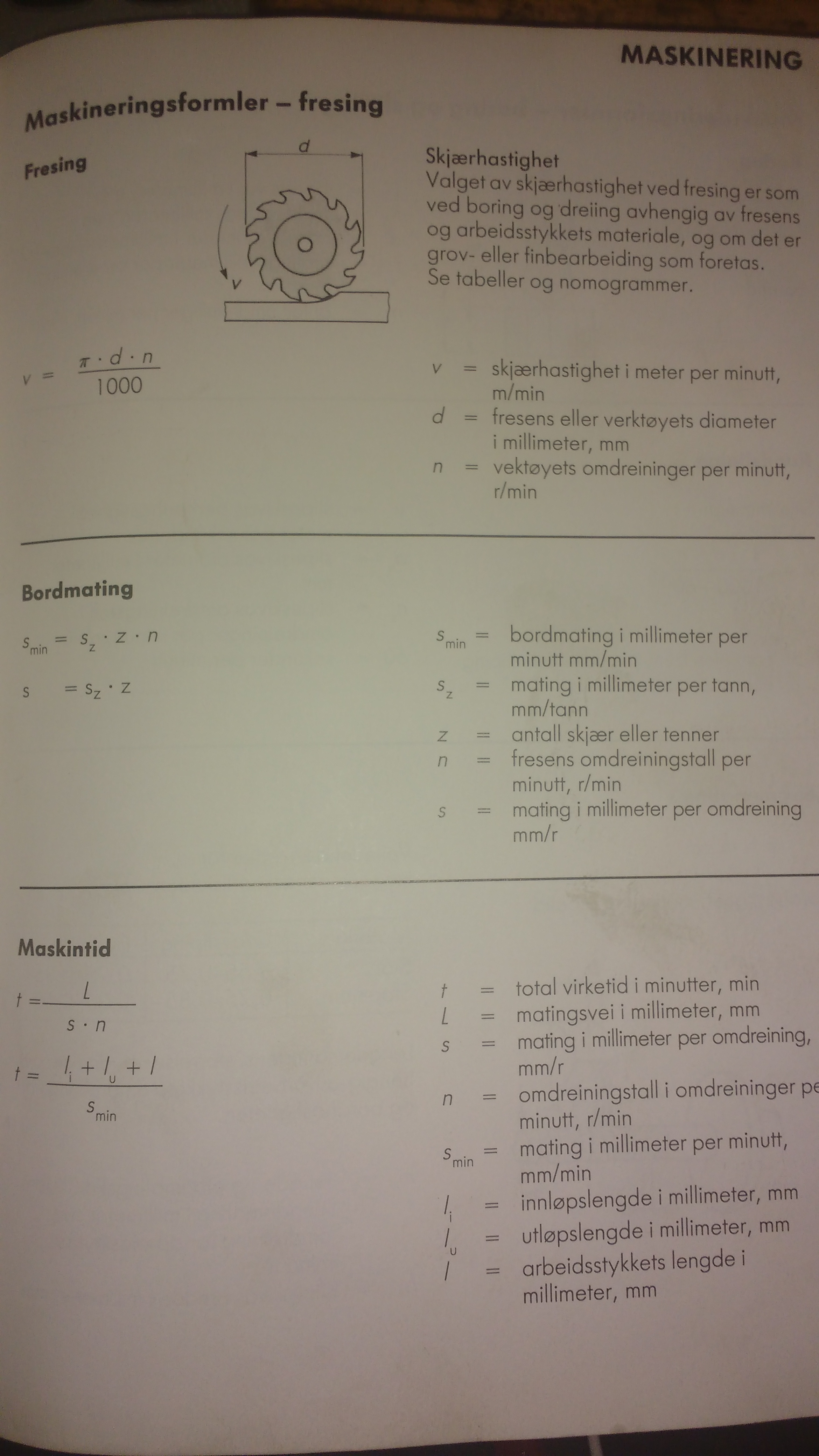

Nie długo mam egzamin końcowy jako Operator maszyn CNC - jednakże w firmie w której pracuje, jestem także od pisania programów. Na egzaminie będę musiała zrobić kilka rzeczy z rysunków. Wszystko rozumiem, jednak nadal nie umiem dokładnie (w przybliżeniu) obliczyć prędkości skrawania i posuwu, kiedy już mam wzór na obliczenie i zrobię tak jak należy to i tak się nie zgadza z tym który jest w programie. Tutaj fragment programu dla jednego z przykładowych rysunków:

Ta część programu polega na frezowaniu powierzchni ponieważ gdy materiał przyjdzie - powierzchnia będzie chropowata.
Jak widać, obroty w maszynie to 1200, posuw wynosi 800. Pytanie jak wyliczyć to? Jak zrobić aby wymiary mi się zgadzały.
Oczywiście wiem że wymiary nie zawsze są idealne, ponieważ wszystko zależy od maszyny. Wiadomo, może być stara i rozklekotana - przez to mogą być nie potrzebne wibracje itd. Jednak, na egzaminie muszę wyjaśnić w jaki sposób obliczyłam odpowiedni posuw jak i prędkość skrawania, nawet jeśli na ogół w pracy strzelamy w ciemno... :) Bardzo będę wdzięczna za każdą pomoc :)
Za pewne nie ma tu za wiele kobiet - więc dla pewności - jestem kobietą :)
Tutaj zdjęcia.

masz wzory na kartce. wystarczy podstawic i obliczyc.
masz podane obroty i srednice narzedzia, wzor na vc tez. mi wyszlo vc 237.38 czyli 240;)
do obliczenia posuwu na ostrze potrzebujesz ilosci ostrzy w glowicy. powiedzmy ze dla 63mm glowicy masz 5 ostrzy.
1200 obrotow i posuw stolu 800 daje Ci posuw na zab = 800/(1200x ilosc ostrzy). wyszlo Ci 0.13?

Sprobuje wyjasnic w najprostszy sposob i przelozyc na tzw chlopski rozum. Napisalem chlopski, bo w sferze logicznej mezczyzni nie roznia sie od kobiet, a w kwestii obrobki bynajmniej.
Do rzeczy, dla uproszczenia nie bede teraz wywodzil skad masz wiedziec jaka ma byc predkosc skrawania i dlaczego wlasnie teraz tyle, a nie mniej lub wiecej. Bedziesz chciala, to wyjasnie szerzej
Powiedzmy, ze ustalilas ja na podstawie katalogu i odczytalas ze to ma byc Vc=200 m/min
Co to oznacza? Ano to, ze czubek ostrza pokonuje droge 200 metrow w czasie (1) jednej minuty.
I nie ma zadnego znaczenia czy ta droga jest prostoliniowa, tworzy jakis kontur, lub odbywa sie po obwodzie. Dla toczenia i frezowania ruch narzedzia odbywa sie po obwodzie i tez nie ma tutaj znaczenia, czy porusza sie przedmiot, czy narzedzie.
Dla ruchu po obwodzie przyjmuje sie srednice obracajacego sie przedmiotu (toczenie), lub dla frezowania srednice narzedzia.
Skupmy sie na frezowaniu.
Predkosc skrawania juz masz z katalogu, teraz, dla wykonania obrobki, musisz ustalic ilosc obrotow (n/min) i posuw.
Najpierw liczysz
ilosc obrotow.
Poniewaz znasz wzor na predkosc skrawania Vc= Pi x ilosc obrotow x srednica narzedzia i to wszystko podzielic przez 1000
Znasz liczbe Pi
Znasz srednice narzedzia ktorym bedziesz obrabiac, tutaj: frez 63 mm
wiec przeksztalcasz wzor i dokonujesz wyliczenia ilosci obrotow.
Zwroc uwage, ze predkosc skrawania jest podana w metrach/minute, a srednica narzedzia dla tego wzoru jest przyjmowana w milimetrach, dlatego tez dzielimy przez 1000, lub przy przeksztalceniu wroru, dla obliczenia ilosci obrotow mnozymy razy tysiac.
I tak po przeksztalceniu
Znana predkosc skrawania, tutaj: 200 m/min mnozymy razy 1000=200 000.
Otrzymany wynik dzielimy przez liczbe Pi 200 000 : 3.14 i wynik jeszcze raz dzielimy przez srednice narzedzia, tutaj: 63mm.
200 000 : 3.14=63 694.2675 :63=1011.02 obr/min
Dla latwosci obliczen zaokraglijmy to do 1010 obr/min
( w Twoim fragmencie kodu jest wpisane 1200 obr/min co oznacza ze byla przyjeta z katalogu narzedziowego wyzsza predkosc skrawania Vc niz ja tutaj przyjalem przykladowo jako 200m/min)
Skoro znasz juz liczbe obrotow narzedzia, to teraz mozesz
obliczyc posuw
Znow siegasz po katalog i odczytujesz z niego, ze posuw powinien byc 0.1
Oznacza to 0.1 mm/ obrot dla jednego ostrza
Poniewaz Twoje narzedzie to np: piecio(5) ostrzowy frez
wiec liczysz:
5 ostrzy razy 0.1 mm/obrot=0.5mm/obrot ( o tyle narzedzie przemiesci sie przez jeden swoj obrot)
Poniewaz na frezarkach operujemy (zazwyczaj ale nie zawsze) posuwem na minute, a nie na obrot jak w tokarkach, wiec mnozymy posuw na obrot razy ilosc obrotow na minute i znamy
posuw na minute.
0.5mm/obrot x 1010 obr/minute=505 mm/minute
