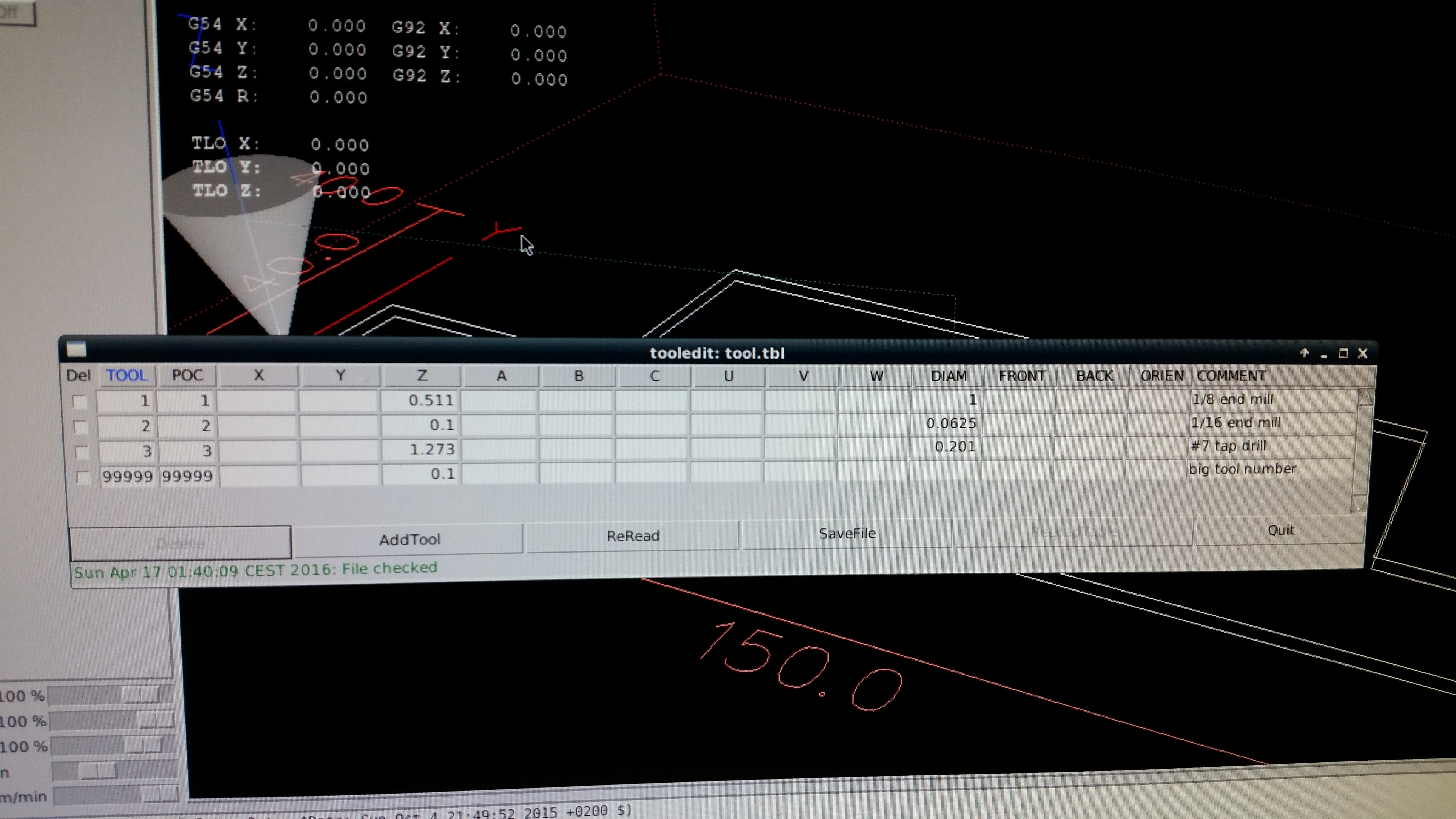

Dopiero zaczynam zabawę z LinuxCNC i nie wiem w którą ramkę wpisać średnice narzędzia?
pod "Z", czy pod "DIAM" i co to jest "POC"?
I czy wpisać średnicę, czy promień?
Z góry dzięki za pomoc :D

Pod Z podajesz długość (jeśli masz nap. kilka narzędzi... jak łapiesz zero jednym frezem to potem ewentualnie możesz w Z korygować gdy frezowanie wychodzi za płytko lub za głęboko)
Oczywiście w DIAM wpisujesz średnice narzędzia .. (diameter z ang.)
POC to numer korektora (możesz mieć 3 narzędzia T1 z innymi korektorami - teoretycznie bo nie sprawdzałem)

Zastanawiam się co się wpisuje w rubrykach "Front" i "Back"

Wujek "G" i zapytanie - 'LinuxCNC tooltable' - i wszystko jasne

Ustawiłem frez w DIAM na 1mm i zapisałem, a wcześniej było około 0,15(standardowo). Wczytałem rysunek i wyfrezowałem rysunek i warości są większe o około 1 mm. Np. zamiast 80mm jest ok 81,2 i otwory zamiast 4,6 maja ok 5,8. Te narzędzia/tooltable trzeba wczytać czy w g-code coś?
- poza tym wydaje mi się, że jak za pierwszym razem zmieniłem wartość frezu to w widoku rysunku zamiast standardowego stożka był wałek(ala narzędzie)?

G kod oczywiście musi być napisany z kompensacją promienia .
a narzędzie musisz wywołać z tablicy czy to w MDI czy w G kodzie
http://linuxcnc.org/docs/2.5/html/gcode ... ation.html
frez zmieni się w walec jak wybierzesz narzędzie np. T1 M6

1. Po co wprowadzac średnice narzedzia do tabeli narzedzi, skoro projekt zeby zostal wykonany w odpowiednic h wymiarach musi uwzgledniac promien narzedzia?

ortegus, Otwór fi6 frez fi10 jak to wykonasz otwór większym frezem?
