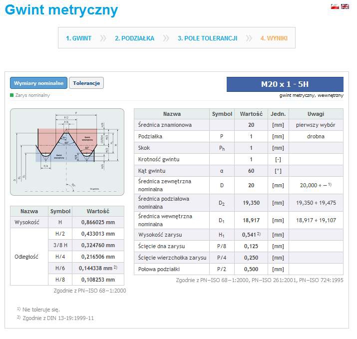

Gdzie znajdę średnicę otworów pod gwint

Chociażby na suwmiarce jest różnica średnic dla gwintu o skoku 1 i do tego odpowiedni dodatek na szlifowanie, jeśli będzie gwint szlifowany.

Skok 1mm ma takie same wymiary zarysu niezależnie od średnicy nominalnej, więc od średnicy nominalnej (ø73mm) odejmujesz dwukrotność wysokości H1 zarysu gwintu (o tolerancji 5H) dla skoku 1mm, która wynosi dokładnie 0,541mm co daje ø71.918mm
(tu screen kalkulatora dla M20x1. Nawiasem, bardzo dobry kalkulator)
http://www.obliczenia.icad.pl/gwinty/me ... efault.asp
Obrazek Obrazek
