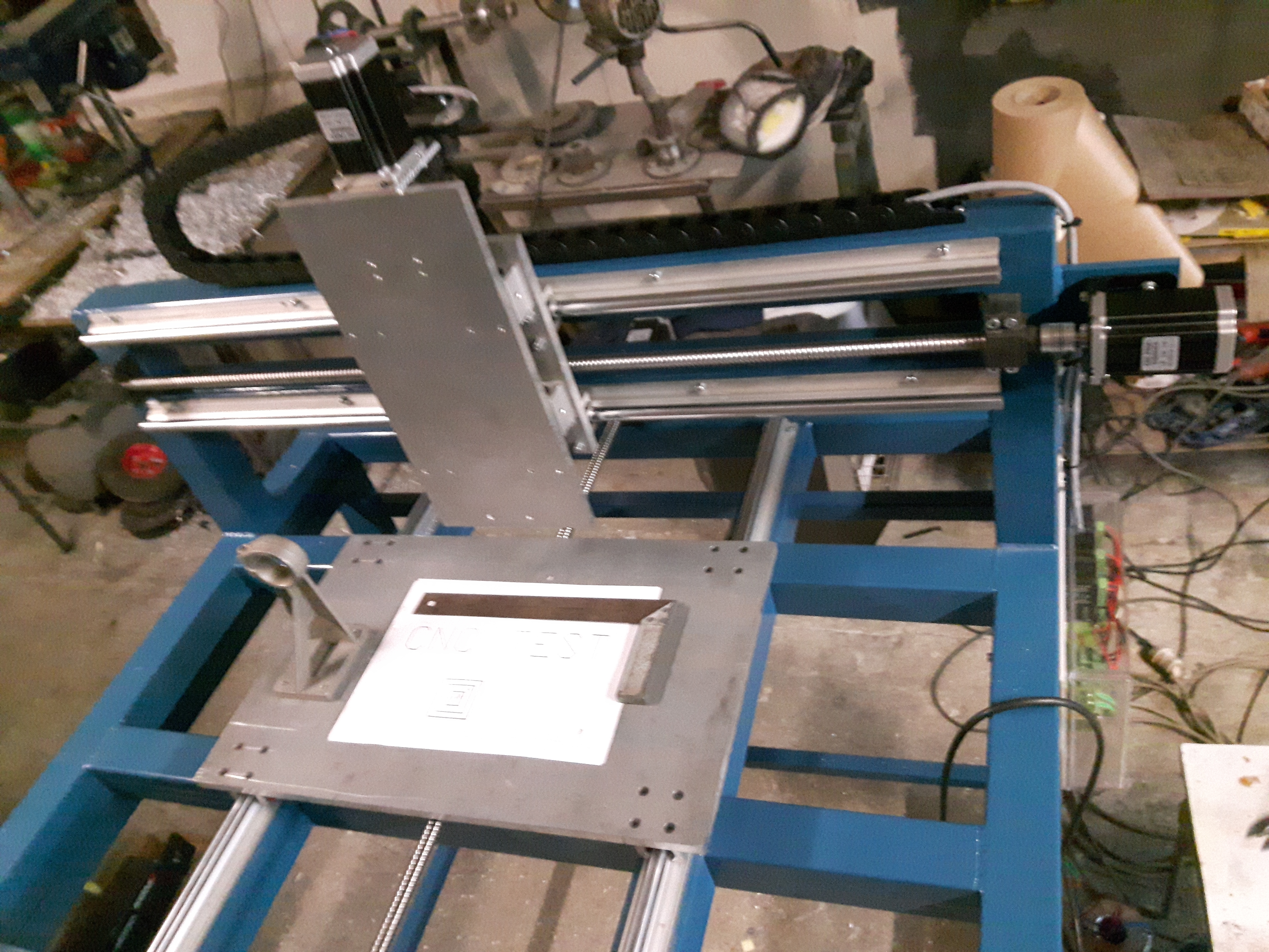

witam proszę o pomoc.
Panowie zrobiłem mechanikę konstrukcja stalowa 60x60x3 wymiary pola roboczego to 50x80 to by mi starczyło dla moich potrzeb niby wszytko ok ale problem z kompem próby były na laptop ibm t43 gubi kroki tzn silniki na chwile sie zatrzymują hamują . Dziś podstawiłem stacjonarny komp z xp zainstalowałem macha i znów problemy silnik szarpią nie mogę ich dostroić a w test macha pokazuje pulsing to fast lub slow i tak na przemian nie mam już pomysłów może jest ktoś z Lublina kto mógł by mi podpowiedzieć to i owo . POMOCY
Z góry dzięki pozdrawiam Marcin

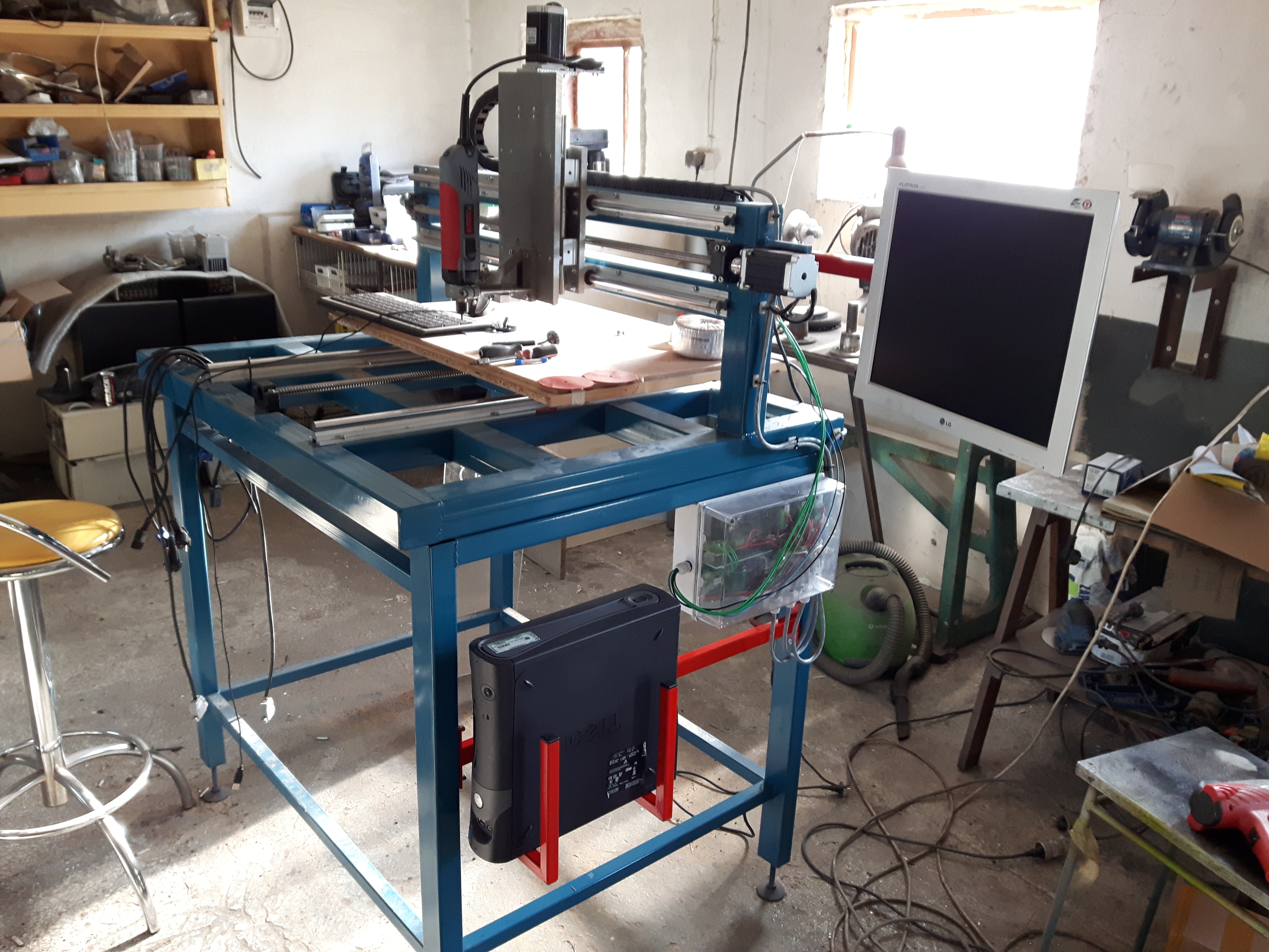

Post napisał: marcinmobil » 06 kwie 2016, 09:18
dzieki panowie za podpowiedzi i rady dzialam w temacie i kilka fotek
ObrazekObrazekObrazekObrazek

Post napisał: marcinmobil » 13 kwie 2016, 22:33
tematy ogarniete lazy cam full wersion niestety odplatnie a mach full za free z neta qszystko smiga jak nalezy teraz nauka proby i ogien fajnie jest
