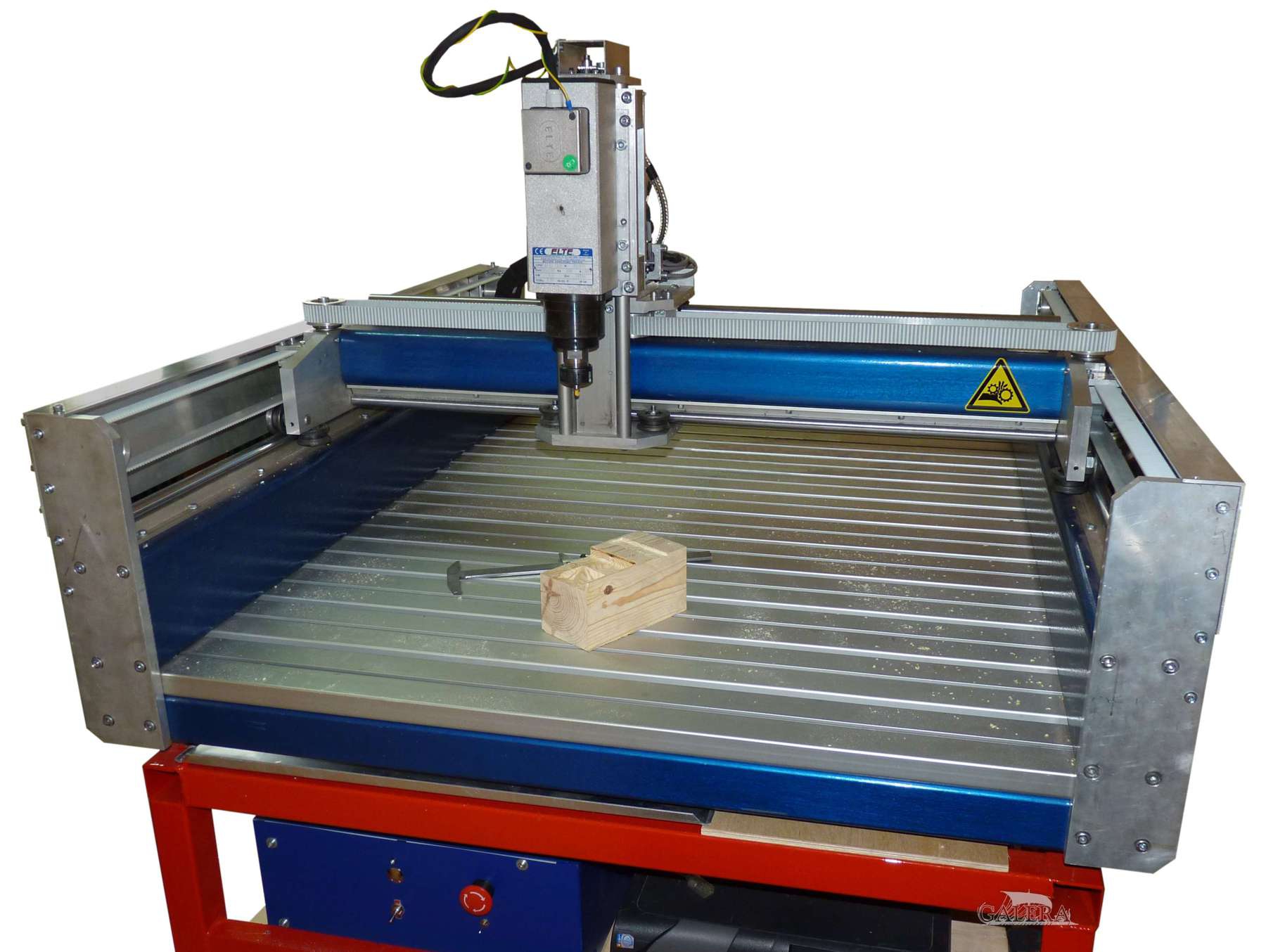

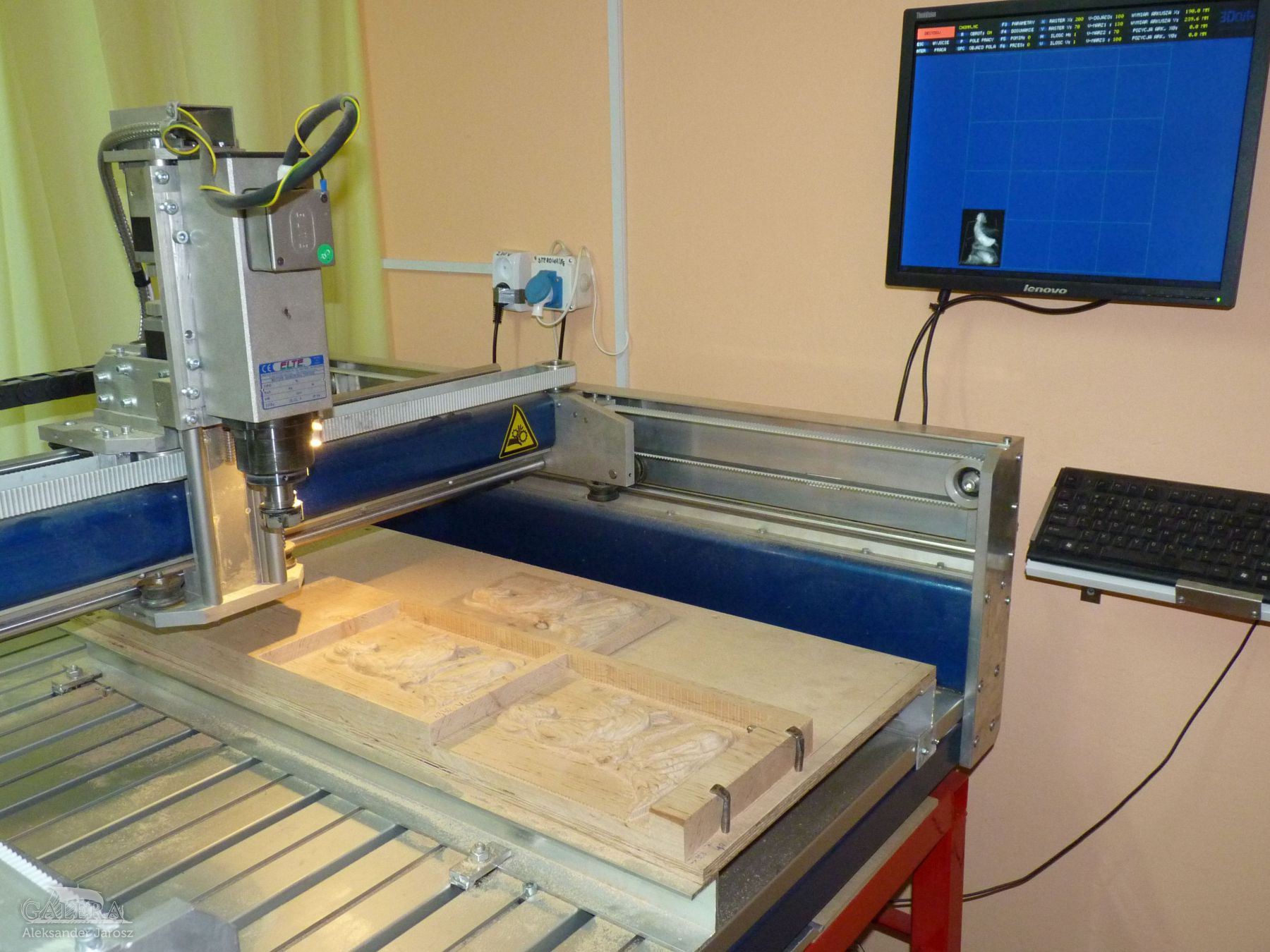

Kolejne dzieło - ploter frezująco/grawerujący GALERNIK800T (paskowiec ;) )
Pole robocze x800y890z180mm, Silniki krokowe 4Nm
Przeniesienie napędu: pasy zębate 25HTD5M, Wrzeciono Elte 2,2kW
Program sterujący 3Dcut+

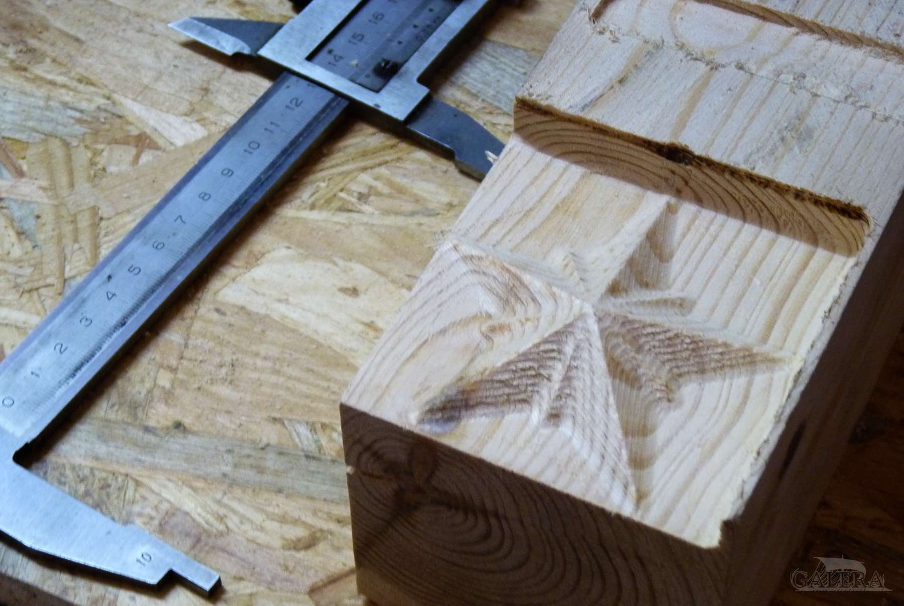

wyfrezowany element ma wymiary ~75x75x10mm

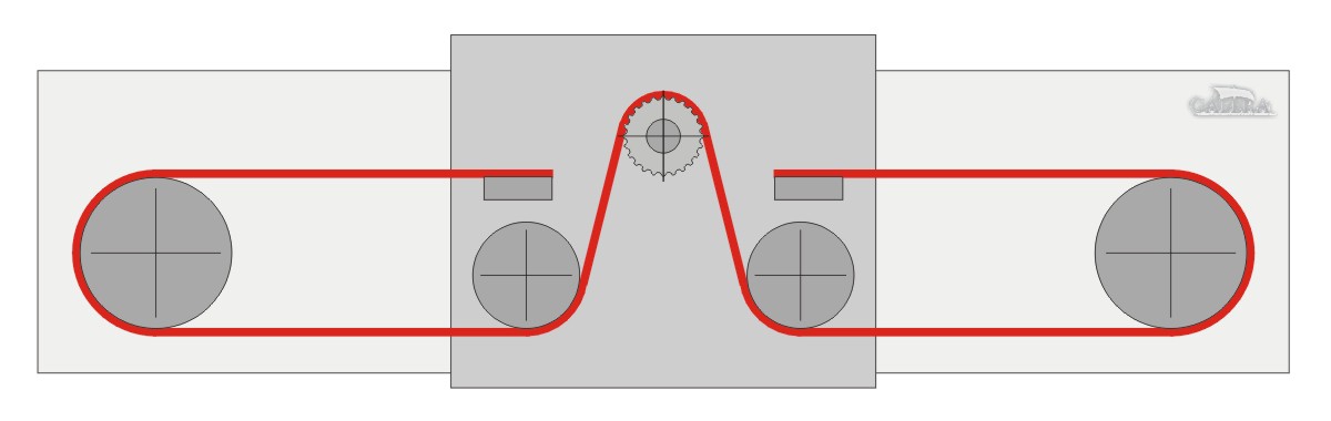

zamieszałeś coś z tym paskiem na poprzecznej, jesli karetke napędzasz silnikiem jezdzacym wraz z nia, to po co pasek jest zamkniety? a moze napędzasz z boku, ale wtedy pasek jest na lewa stronę, cos nie pasuje

Nic nie namieszałem ;)
pasy otwarte 25HTD5M...silniki jeżdżą...napęd typu Omega...
pas zawraca na rolkach:
= dodatkowa redukcja /2
= zmniejszony efekt sprężystości pasa zębatego
= zwiększona sztywność układu napędowego
(efekt podobny jak przy zastosowaniu pasa 50HTD5M)
uzyskana rozdzielczość mechaniczna: 0,075 mm/pełnykrok

daj zdjęcie tego napędu bo jakoś nie bardzo rozumiem a możne przymulony jestem
a ciekawi mnie to rozwiązanie

chyba sie dzwignic naoglądał, stąd te knify, no w krotkich maszynach ma to racje bytu

rozwiazanie bardzo fajne bo daje dodatkowe przełozenie mi sie podoba :mrgreen:

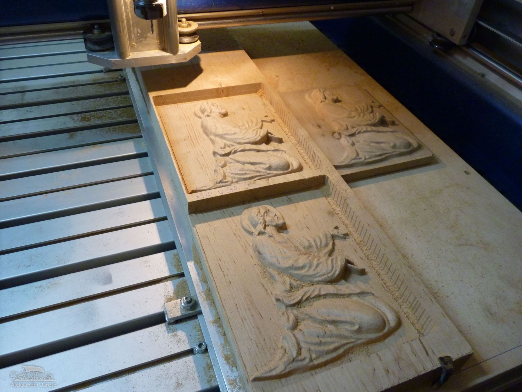

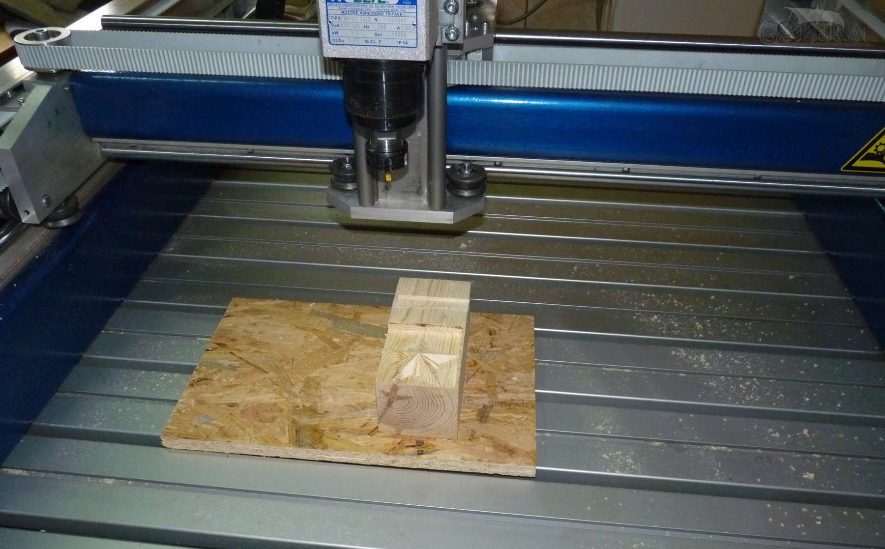

może ploter do obróbki drewna:
ale w alu też daje radę:
