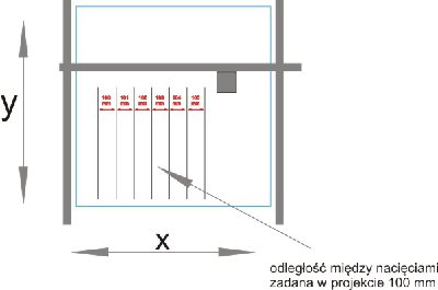

Czasem gdy przychodzi jakaś prac okazuje się dopiero że coś jest nie tak z maszyną.
Niby sterowane komputerowo a jednak mniej dokładne niż zwykła piła, ale do rzeczy.
Frezarka o konstrukcji stalowej, śruby i wałki.
Program cnc graf, pole 2x1,5m

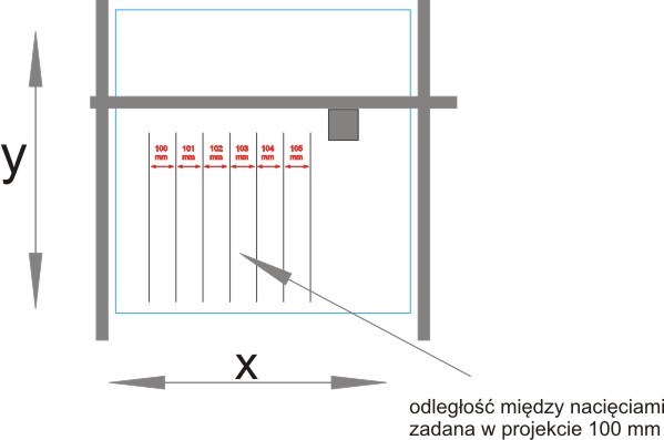

w programie zadana odległość pomiędzy liniami cięcia to 100 mm, i tak od lewej wymiar jest ok i im bliżej prawej krawędzi stołu tym odstęp pomiędzy liniami większy, niby nie dużo ale zawsze.
Domyślam się że to wina mechaniki, ale co może być nie tak?
Luzy na śrubie?
Panowie pomocy.

stawiam na źle ustawione parametry skoku śruby, Twoje 100mm daje w rzeczywistości
przejazd na 101mm

gdyby to był błąd przeliczenia impulsów na mm to na całym obszarze zadane 100mm miałoby odpowiednio więcej, ale jednakowo.
A tu przyrasta.
Sprawdź czy tak samo będzie przyrastać szerokość gdy zaczniesz od lewej strony albo wykonaj kilkakrotnie skoki lewo-prawo w jednym miejscu i zobacz czy wtedy zmienia się szerokość.
Możliwe że wymiar zwiększany jest w wyniku nieprawidłowego liczenia impulsów podczas nawrotów.
