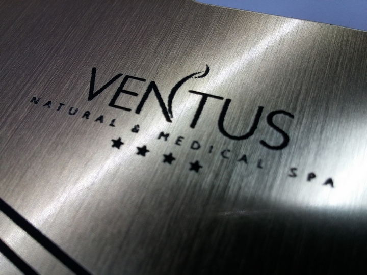

Witam serrdecznie, jesteem tu nowy, mam problem z laserem o tórym mowa w opisie. Krawędzie po grawerowaniu są nie równe, poszarpane, szczególnie przy małych elementach, robiłem próbę lasera zgodnie z instrukcją i na skrajnych położeniach laserr bije w to samo miejsce. W czym może być problem, czy czeka mnie wymiana tuby ?? prosze o podpowiedź, korewspondowałem z serwisem, koszty kolosalne, czy na forum znajdę może jakiś manula z opisem co jak i do czego, prosze bardziej doświadczonych kolegów o pomoc, dysponuje zdjęciami wykonanych materiałów.

Emm wiesz że przy grawerowaniu musi być ok 8cm luzu od położeń skrajnych karetki lewo/prawo?
Tak żeby zdążyła zahamować.
Inaczej będzie się tukła po maszynie
Jak wygląda ten grawer?
Zrób grawerunek kwadratu. Ustaw prędkość przy której są problemu i zrób kilka kwadracików z różnymi odległościami wierszy 1,0 2,0 3,0.

Skrajne połżeie było bez ruchu karetki, tak miałem w instrukcji, ustawić karetkę w lewym górnym i póżniej w lewym dolnym, w kazdej z pozycji wykonać test czy laser odbija się w tym samym miejscu (w załączniku foto z tej samej próby tyle że w połowie lasera). Jakie są objawy kończącej się tuby ??Obrazek

Ja tam tnę, jeśli tuba na typowej prędkości przestaje ciąć i trzeba zwolnić + zwiększyć moc to znaczy że padła.
Mam taką padniętą ale graweruje dalej, po prostu do ciecia się nie nadaje.
Spróbuj wgrać plik konfiguracyjny do maszyny. Czasem w maszynie się coś przestawia i to czasami pomaga. To przestawianie w sumie dość często się zdarza.
