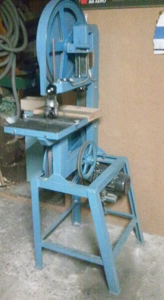

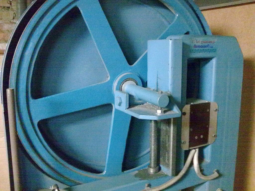

Chcę przedstawić moją konstrukcję piły taśmowej do metalu i nie tylko.
Piła powstała parę lat temu. Spisuje się bardzo dobrze i jest bezawaryjna.
By się nie powtarzać, cały opis jest na forum elektroda.pl
Tutaj dwa zdjęcia oraz link do strony. Może się komuś przydadzą wskazówki
i rozwiązania. Na pytania odpowiem w tym temacie na tym forum.

Do metalu i nie tylko?
Jakie metale chcesz przecinać z prędkością taśmy 570 m/min i to bez chłodzenia? Bo nawet dla kolorowych to dość dużo (max. chyba 100-200m/min - zależy od producenta). Stal w zasadzie max. to gdzieś 80m/min.
Zapoznaj się ze specyfikacją techniczną producenta taśmy którą masz i zobaczysz dokładnie o ile ta prędkość jest za duża do cięcia metali. Taśma będzie się po prostu przegrzewać i raczej dość szybko ją szlag trafi.

Tego typu konstrukcje są przeznaczone do drewna niż stali. W jaki sposób chcesz tam ciąć np. wałek czy cokolwiek.

A ja sie nie zgodze jesli chodzi o predkosci tasmy. Stal mozna ciac tasma nie koniecznie w slimaczym tempie pod okreslonymi warunkami. Przedewszystkim dobre chlodzenie - a moze inaczej nie o samo chlodzenie chodzi a o zwilzanie tasmy zeby nie dochodzilo do przyczepiania sie wiorow. Kolejny warunek to odpowiednia grubosc I szerokosc tasmy - przy waskich cienkich tasmach nie ma odpowiedniej sztywnosci potrzebnej do wlasciwego nacisku - jesli nacisk nie jest odpowiednio duzy to przy zbyt duzej predkosci tasmy dojdzie do zjawiska slizgania sie tasmy po powierzchni zamiast "wgryzania" sie w metal - za duza predkosc tasmy do nacisku objawia sie typowym "piskiem" I zuzyciem.
Ja osobiscie stosuje dwie strategie, jesli moge sobie pozwolic na powolne ciecie to jaknajbardziej - przy duzych gabarytowo elementach, ale przy cienszych sciankach im szybciej tym lepiej - kto ma czas czekac? Owszem im szybsze ciencie tym wieksze zuzycie ( szybsze ) tasmy.
Tak czy owak, pila pokazana na zdjeciu w pionie tasma nie jest przeznaczona do metalu.

Hehe no pewnie 80m/s - ślimacze tempo. To dlaczego fabryczne piły taśmowe mają tą prędkość zwykle w zakresach po 40-80m/min ? W tych większych profesjonalnych automatach gdzie liczy się duża wydajność cięcia dochodzą do 120m/min. Kurcze, taki Bomar czy Pilous to chyba buduje wyjątkowo wolne piły, skoro taki patent z cięciem taśmą stali na 570m/min uważasz za normalny. Czesi chyba nie wiedzą co robią :smile:
http://allegro.pl/przecinarka-pila-tasm ... 20466.html
http://allegro.pl/przecinarka-tasmowa-b ... 46182.html
Ciekawe ile ta taśma pożyje przy tej prędkości

80m/min to naprawdę bardzo duża szybkość.
osobiście , nie chciał bym trzymać czegoś stalowego w trakcie cięcia , jak zrywa taśmę a ta mnie łapie ... ( oczywiście , to skrajność ale zawsze taka skrajność może wystąpić )
Owszem , ciąć to będzie , ale jest
1. niebezpieczne
2. brak odpowiedniej żywotności taśmy

Trochę niebezpieczne. Jak taśmę trafi, to może być "wesoło". Mało korzystne rozwiązanie. Na pewno bardziej nadaje się do drewna, niż do stali... o ile w ogóle nadaje się do stali.

Widzę sprzeczne opinie o taśmówce. Więc wyjaśniam. Taśmówka powstała w wyniku wykonywania dużo elementów ze stopu aluminium dla lotnictwa. A konkretnie PA6T,PA7T. Przecięła setki metrów bieżących bez awarii. Zerwanych kilkanaście taśm, z przemęczenia materiału. Ani jeden przypadek zaplątania taśmy. Ani jeden przypadek skaleczenia. Oczywiście zasady bezpieczeństwa zachowane. Zerwanie taśmy skutkuje jej luźnym zwisaniem, a nie wplątaniem się w rozpędzone koła. Na dodatek co już pisałem. Taśma przed zerwaniem daje znak że za chwilę pęknie. Pękanie taśmy zaczyna się najczęściej od strony operatora, w miedzyzębiu. Czasem zerwanie na lutowaniu twardym. Zwanym zgrzewaniem. Mam zgrzewarkę własnoręcznie zrobioną. W miejscu pękania taśma się wybrzusza. Przy każdym pełnym przejściu taśmy następuje najpierw delikatne, a potem coraz głośniejsze stuknięcie w momencie przejścia przez cięty materiał. Wtedy lepiej się odsunąć. Zerwanie następuje dość szybko. Taśmówka nie ma regulacji obrotów. W tym układzie zdecydowanie nadaje się do cięcia stopów aluminium. Zakres cięcia od 2mm blachy do 12 mm. Również dobrze i bez problemów radzi sobie z wałkami. Najgrubszy miał 80mm. Ciąłem też tą samą taśmą mosiądz, ertacel, tarnamid, drewno, płyty wiórowe, laminaty. Na ostatnich szybko się tępi. Nie nadaje się do cięcia stali. Za duże obroty i brak chłodzenia.
