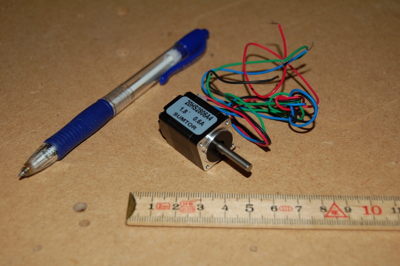

Widzieliście kiedyś silnik krokowy Nema8?
Żeby nie był mi potrzebny, to bym go chyba w samochodzie pod lusterkiem zawiesił :-)

Post napisał: kak » 10 lut 2016, 21:25
To chyba najmniejszy wyglądajcy jak te większe do CNC. Jest uroczy :-)
Eksperymentuję z przerwami ze zrobieniem statywu do aparatu, który się razem z gwiazdami na niebie będzie obracał i robił zdjęcia po kilka minut.
Pierwsze kroki z arduino, bo nie chce mi się ciągać sterowania z Machem od okna do okna :-)
Nema 17 trzęsie się za bardzo.
Na chińczyku z przełożeniem 63,68395:1 nie mogę dokładnie obrotów ustawić. Kręci się albo o 1 sekunde za szybko albo za wolno.
Tzn. moja duża zębatka robi 20 obrotów w ciągu 19min59sek lub 20min1sek. A ma być 20 :-) Ale jest cichy i bez wibracji.
Więc nie długo Nema 8 spróbuję.
