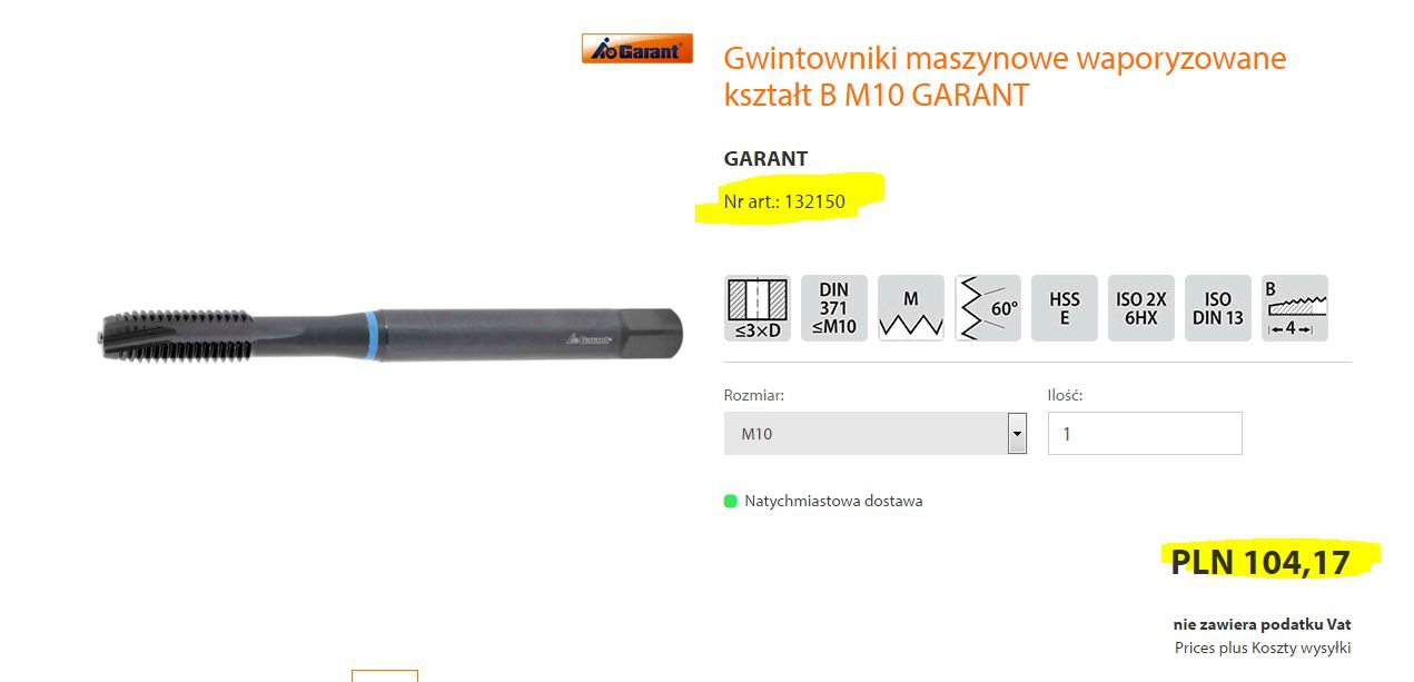

MAM DO WYKONANIA TAKIE DETALE jakim gwintownikiem taki gwint wykonac na 51 mm stal nierdzewna 304

Proponuję gwintownik Garant nr katalogowy 13 2700 (patrz: katalog)

czy nie jest za krutki ?

W zasadzie to 3D , ale lepszego w asortymencie nie widzę.
Jego długość całkowita to 100 mm ... ,+ odpowiednie wiertło , pasta do gwintowania i da radę.

Nie będzie za krótki. Wzór dobrze mówi.

te idą dobrze,
wierć na 8,6.

Ciekawe jak dużą partię tych tulejek gość robi.
.... gwintownik powlekany ,, pożyje " dłużej .... , ale i cenna jego jest wyższa. :neutral:

Ten z obrazka się nie nadaje, bo jest wg normy DIN 371 a powinien być wg normy DIN 376.

Czesio pisze:Ten z obrazka się nie nadaje, bo jest wg normy DIN 371 a powinien być wg normy DIN 376.
Bardzo dobre są nasze z Fanara :)
Dlaczego twierdzisz , że DIN 371 jest zły ?

DIN 371 ma grubszy chwyt i nie wejdzie na wymaganą głębokość. Długość tej tulejki wynosi 51 mm a gwintownik M10 wg DIN 371 sięgnie max 39 mm.
