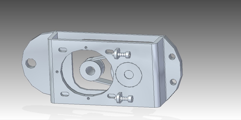

Jestem w trakcie rysowania przekładni 1:2 do plotera plazmowego.

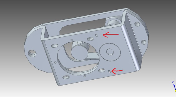

W miejscu osadzenia silnika mam wyciete fasolki do jego regulacji i naciągu paska (z tym naciagiem to nie jestem pewny :) )
Dlatego mam dodatkowo wyciete male prostokąciki pod nakrętki m5/6 (zaznaczone na czerwono) gdzie bede mogł regulowac naciag paska za pomocą śrub odpychając silnik.
I Pytanie czy bedzie to działac ? :)
Proszę o podpowiedz :)

Witam. Naciąg paska nie zadziała otwory pod śruby i nakrętki od naciągu paska powinny być prostopadle do fasolek którymi dokręcasz silnik jak już pasek ma odpowiednią sztywność. pozdrawiam

Są prostopadle do fasolek chyba.
Z jednej strony będzie lożysko osadzone na stałe a z drugiej silnik z mozliwoscia naciągu do ok 3 mm.
Rozstaw miedzy nimi jest juz wyliczony tak ze pasek jest napięty a fasole plus te sruby z boku sa awaryjnie :P aby silnik i pas sie nie zluzował
Teraz lepiej czy dalej kaszana?

Ja tam bym zostawił na samych fasolkach bez śrubek do napinania. Przy paskach zębatych nie trzeba wcale dużego naciągu. Silniczek możesz sobie ręką podsunąć i skręcić śrubami. Ot i cały naciąg :smile: .

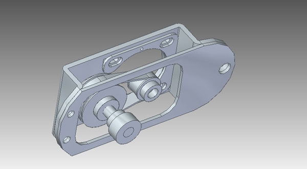

I czy łożysko z po jednej sciance wystarczy? Czy dołozyc drugie ? (walek fi14 - odległość od początku łozyska do listwy zębatej 70 mm)

Te śrubki do naciągu możesz sobie zostawić dla pewności jak tam się boisz że się poluzuje .
Ale w zupełności wystarczy dobrze skręcić no i zabezpieczyć śruby przed odkręcaniem.
Naciąg to pikuś, ale ten wałek wiszący na jednym łożysku i to na końcu wałka oddalonym o 70 mm od koła zębatego to dopiero będzie kaszana ! .

Jeszcze bedzie docisk kola zebatego do listwy za pomoca sprezyny i sruby..
Tu gosc ma tez na jednym łozysku i chyba jakos smiga..

Ja mam podobny sposób przesówania silnika i on jak najbardziej działa.

No chodzi mi o Twój sposób.
