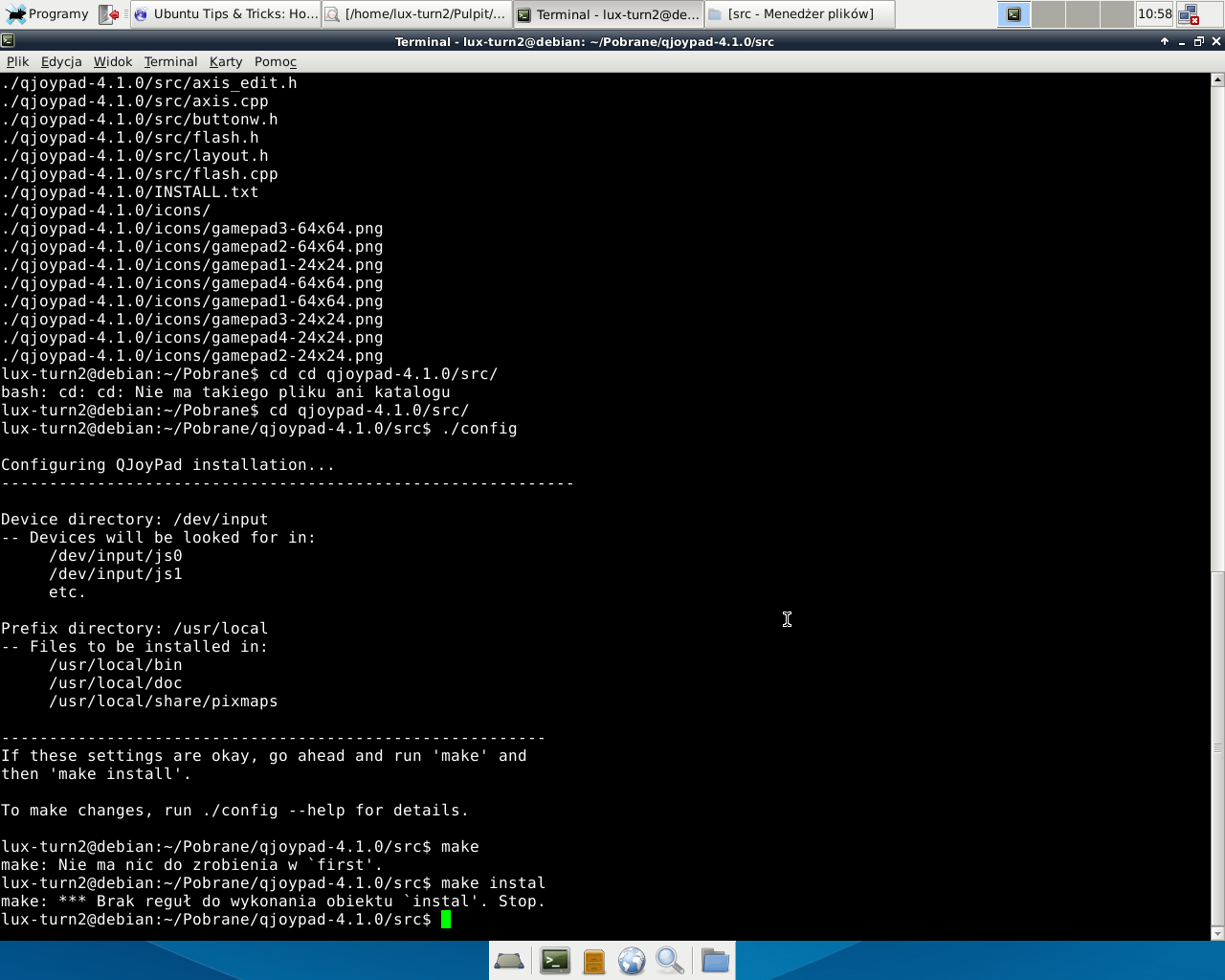

Próbuje zainstalować pada od xboxa na debianie. Dodam że jestem zupełnie zielony, dopiero się ucze obsługi linuxa.
Wykonałem po kolei polecenia z instrukcji:
sudo apt-get install joystick
sudo apt-get install libqt4-core libqt4-dev qt4-dev-tools qt4-designer qt4-doc
sudo apt-get install libxtst6 libxtst-dev
Pobrałem QJoyPad.
cd ~/Pobrane
tar xzf qjoypad-4.1.0.tar.gz
cd cd qjoypad-4.1.0/src/
./config
make
sudo make install
Zawiesiłem się przy ostatnim kroku "gsettings set com.canonical.Unity.Panel systray-whitelist "['all']" " Co to oznaczacza? Co mam zrobić?
Próbowałem otworzyć qjoypad ale nigdzie nie mogę go znalezsc w systemie, tak jakby nie był zainstalowany.
Pomoże ktoś???

Darki
Stały bywalec (min. 70)
Posty: 73
Rejestracja: 11 cze 2015, 12:15
Lokalizacja: Radom / Warszawa
Post napisał: Darki » 21 sty 2016, 11:23
Instaluje na debianie.
Nie mogę dodać do autostartu bo w katalogu bin nie ma pliku qjoypad.
Na pewno nie zainstalowal sie program bo ręcznie też nie da się odpalić.
Przeszedłem cała procedure instalacji od poczatku i do polecenia "make" wszystko przebiega ok

Darki
Posty: 73
Post napisał: Darki » 21 sty 2016, 22:39
Udało mi się zainstalowac bez problemu na drugim takim samym komputerze Dell GX270 z tą różnicą że ten ma włożoną karte grafiki ATI.
Prawdopodobnie dlatego nie chciało mi się zainstalować na tym pierwszym komputerze bo podobno debian nie lubi się z grafiką intela.

Post napisał: senio » 21 sty 2016, 23:15
Darki pisze:Udało mi się zainstalowac bez problemu na drugim takim samym komputerze Dell GX270 z tą różnicą że ten ma włożoną karte grafiki ATI.
U mnie wcale się nie instalował bez grafiki AGP na GX270. Po instalacji chodzi na tej intela z płyty głównej, ale Jitter skacze do góry jak szalony. Nie da się tak pracować. Karta AGP to koszt 5-10 pln więc nie ma o czym gadać.
