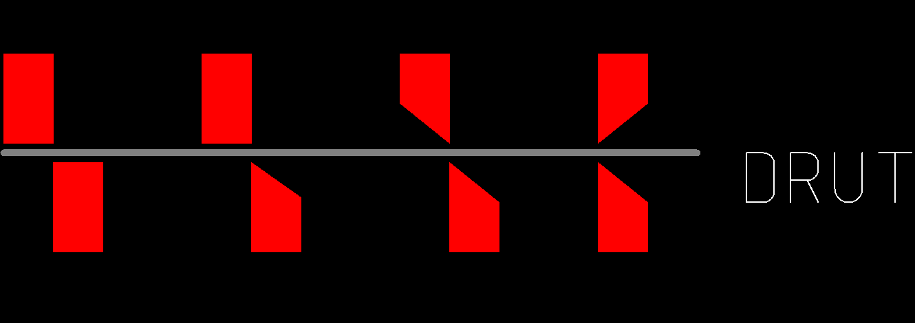

Post napisał: titleDe » 17 gru 2015, 18:25
Użyłem obcinaczek bocznych, 4 przykład. Waga wskazała 6-7 kg (przy bardziej dynamicznym ruchu mniej)
Jak zastosowana dźwignia wpływa na pomiar?
Chcę wykonać to jak na rysunku, jedno ostrze unieruchomione, a drugie poruszane silnikiem.
Narysowałem swoje propozycję na ostrza przecinające drut.
Który z nich pozwoli uzyskać proste cięcie, bez ostrych krawędzi?
W którym przykładzie będzie potrzebna największa siła do przecięcia drutu?
Z czego wykonać ostrza, czy hartować je, jak?
Z góry dzięki za odpowiedzi. :wink:

Post napisał: ma555rek » 18 gru 2015, 09:17
Albo większa siła i małe deformacje
https://www.google.pl/search?q=ci%C4%99 ... lWOdllM%3A
albo mniejsza ale ze zniekształceniem tak jak po obcinaczkach z pryzmowym kształtem szczeki

Post napisał: ZiG » 19 gru 2015, 00:59
titleDe pisze: Jak zastosowana dźwignia wpływa na pomiar?
Musisz znac odleglosc od osi obrotu do miejsca przylozenia sily i druga odleglosc od si obrotu do osi drutu. Jesli byl to stosunek 4/1 to sila byla czterokrotnie zwielokrotniona i wynosila 24-28 kg.
Noze najlepiej zrobic ze stali narzedziowej. Co do hartowania i jej obrobki to wszystko zalezy od twoich mozliwosci. Stal jaka sie sprzedaje w handlu wymaga zawsze obrobki cieplnej by miala odpowiednia twardosc do pracy. Co innego gdybys przerabial juz zahartowany material np. wykorzystujac szczeki z jakiejs innej gilotynki.

Prosta matryca z otworem ø1.0 i nóż z rękojeścią .
http://zapodaj.net/a611fa3430d04.jpg.html
