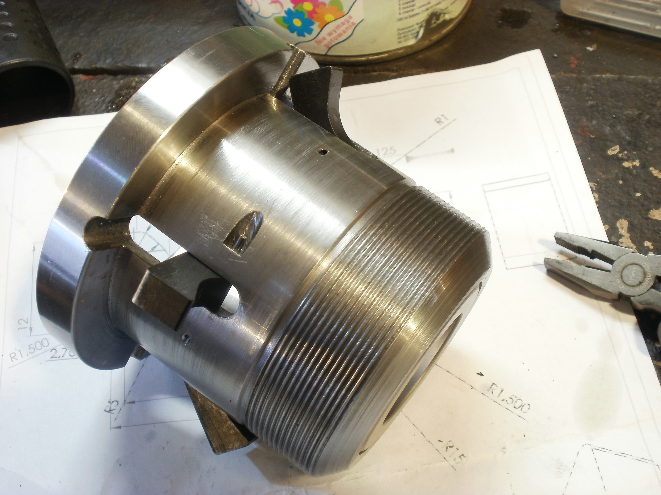

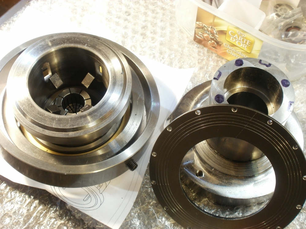

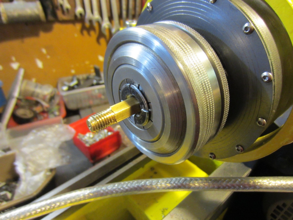

Myślę że na dalszych filmach będzie w miarę widać o co chodzi Ale gdyby było to nie jasne oczywiście wtenczas wytłumaczę zasadę działania. ogólnie siłę zamknięcia generują zapadki które są jednocześnie dźwignią a co za tym idzie przełożeniem a jednocześnie zabezpieczeniem przed samoczynnym otwarciem gdyż w chwili gdy łożysko wciśnie zapadki tylko zsunięcie go z nich może otworzyć uchwyt.

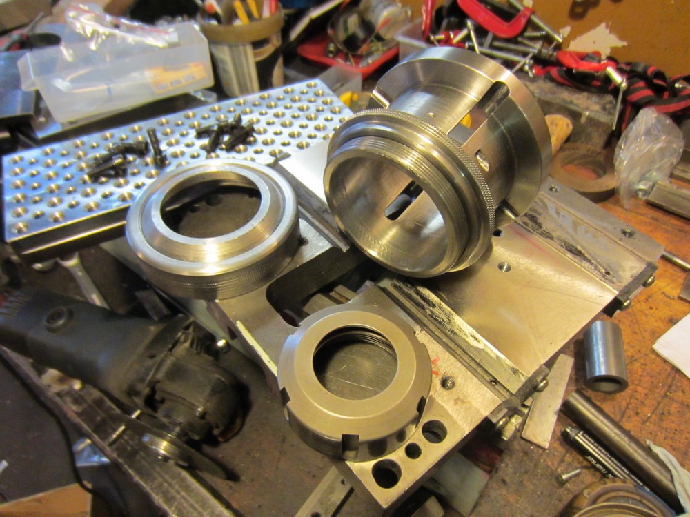

Uchwyt został przeprojektowany (co robię właśnie na ostatnio dodanym filmie (part 13) ) gdyż okazało się że koszyki ER różnią się wysokością a co za tym idzie koniczna jest prosta regulacja stąd odcięcie przedniej cześć i zrobienie z niej nakrętki + pierścienia kontrującego.Obrazek
W celu zachowania twardości wew. stożka zastosowana jest cylindryczna oprawka ER40 wprasowana w w korpus uchwyty a także nakrętka ER40
