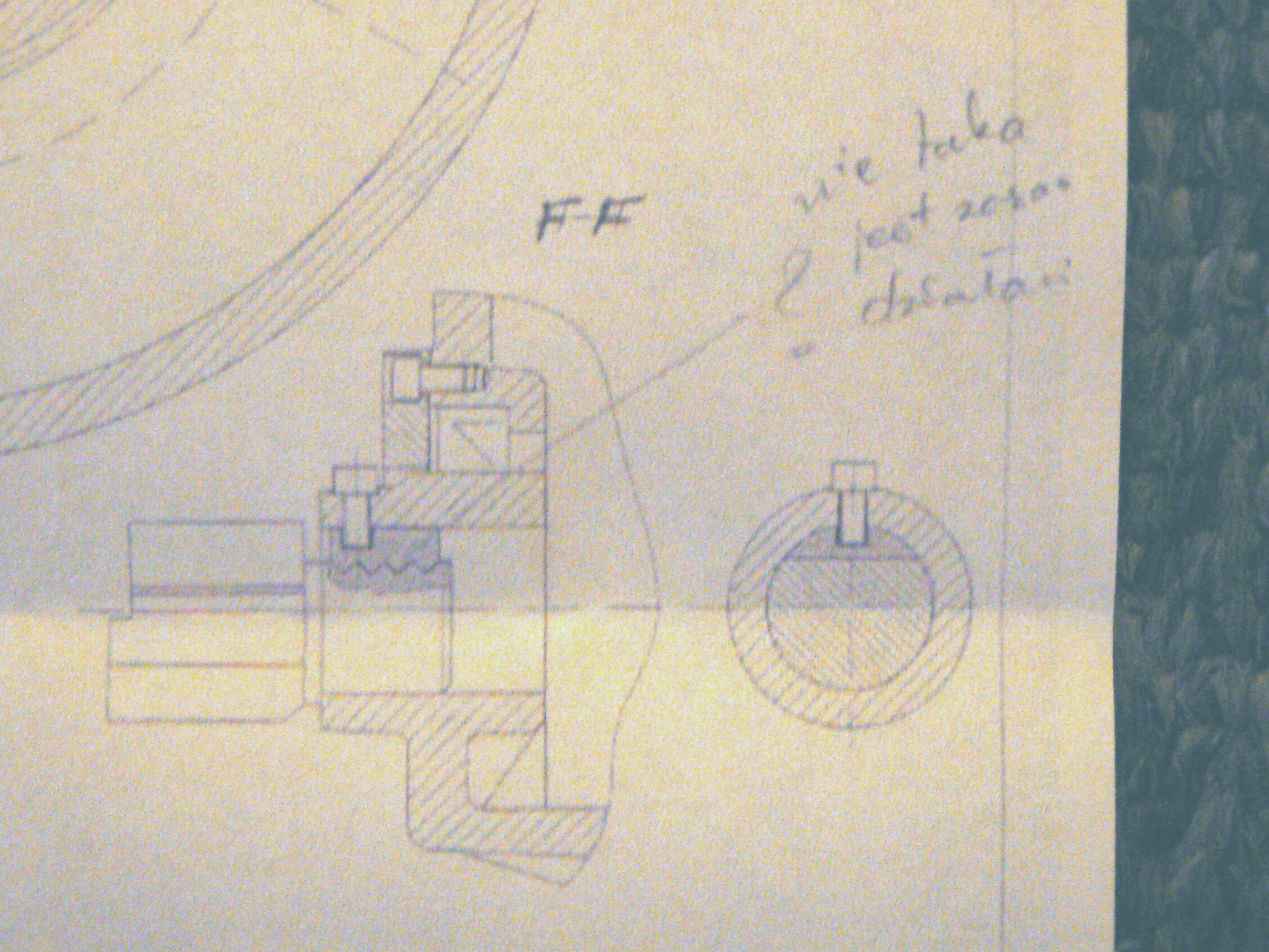

Mocowanie uchwytu narzedziowego w głowicy rewolwerowej
Post napisał: marcow » 10 maja 2012, 21:25
Czy mógłby mi ktoś pomóc i napisać lub przesłać jakiś szkic czy rysunek jak się mocuje uchwyt narzędziowy np. w głowicy rewolwerowej. Uchwyt ten mocowany jest na jakąś wkładkę z zębnikiem odwzorowującą zębnik na uchwycie. Poprzez dokręcanie śruby zębniki się zazębiają.
mdg
Posty: 700
Rejestracja: 16 gru 2008, 09:16
Lokalizacja: Dzierżoniów
Post napisał: mdg » 14 maja 2012, 08:57
Poszukaj informacji o mocowaniu VDI.
