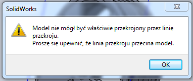

Witam, mam problem z przekrojem. Gdyż jak chce go zrobić dostaje taki oto komuniakt. Nie wiem co jest nie tak.. Szukałem w google ale jakoś nie ma takich watków.

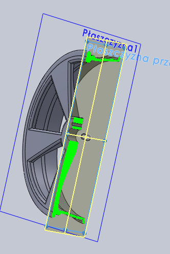

.... , w której osi chcesz ten przekrój?

W tej osi zeby był przekrój przez otwór na śrube M14 też.

Post napisał: bildder » 21 lis 2015, 15:09
Ten komunikat wyświetlany jest wówczas, jeżeli płaszczyzna cięcia jest stycznie do krawędzi otworu lub w inny sposób powstaje geometria grubości zero.
Sprawdź plik lub przesuń płaszczyznę przekroju u ułamek mm.
