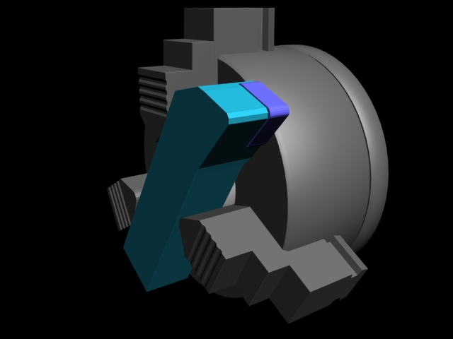

Mam problem... Wysokość do osi wrzeciona wynosi 14mm( Maktek 500). W Chinach są do kupienia noże 14x14 z tanimi płytkami (takimi samymi jak do 12x12). Kupić 14x14 czy kombinować z podkładkami ? Jeśli kupie imak szybkozmienny od kolegi z forum to będzie możliwość zamocowania również 14x14?(chyba tak ale niech ktoś potwierdzi) pozdrawiam.

Kolego ciąg typowych wymiarów trzonków to: 6x6(rzadko), 8x8, 10x10, 12x12, 16x16, 20x20, 25x25, 32x32... itd (w przecinakach tylko szerokość inna, w wytaczakach dotyczy średnicy).
Tak więc noże 14x14 są nietypowe i trudno dostępne, jak zresztą sam zauważyłeś, szkoda kasy. Zresztą na swojej maszynie i tak za ostro nie pogonisz.
Jeśli masz do osi 14mm, to możesz do niewysilonego toczenia spokojnie dać 12x12 + podkładki (np odcinki taśmy stalowej ≠0,5mm służącej do pakowania cięższych materiałów, np budowlanych na paletach, i dostępna praktycznie za darmo w składach budowlanych i innych, bardzo dobrze się nadaje).
Możesz też splanować spód noża 16x16 zaciskając go w szczękach w ten sposób(tylko obroty nie za duże!) jeśli potrzebny Ci do cięższej obróbki sztywny nóż.
W imakach szybkomocujących w zależności od ich wielkości jest możliwość zamocowania w wymiennych kostkach noży o wymiarach z podanego ciągu. Ale zazwyczaj dla danej wielkości imaka (AO, A, B, C, D...) jeden lub nawet dwa numery większych trzonków niż w typowym czteropozycyjnym tej wielkości. U mnie np w typowym dla mojej tokarki imaku(Bernardo 700) trzonki max 12x12, a w odpowiedniku Multifixie A - aż 20x20!
W Twoim myślę będzie podobnie, przynajmiej 16x16 powinieneś zmieścić.
