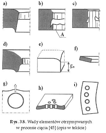

Witam, planuję zakup nozyc elektrycznych do cięcia blachy, głównie alu 3mm, nierdzewka 2mm. Zrobiłem rozeznanie i wiele wskazuje na poczciwą cięzką kilkudziesięcio letnią CELMĘ :) Czy ma ktoś z kolegów informację lub doświadczenie jaka jest jakość krawędzi po cięciu tym narzędziem?
Chodzi mi o to aby danej krawędzi nie młotkować, ani nadmiernie nie szlifować, ma być "na styk" do spawania TIG'iem, czy to narzedzie spełni moje założenia?

Pewnie podobnie jak przy cieciu na gilotynie powstaje na jednej krawędzi przecinanego przekroju niewielkie zaokrąglenie, a na drugiej niewielki uskok(haczyk) "pociągniętego" materiału.
i przybiera formę e z rys. poniżej
http://bc.pollub.pl/Content/6023/plastyczna.pdf
Ale nie sądzę żeby przy tej grubości materiału utrudniało to spawanie, trzeba tylko zadbać by obie części tnące nożyc nie odstawały od siebie..

Jak dla mnie jakość cięcia jest rewelacyjna. Oczywście występują wszystkie zjawiska o których pisze RomanJ4, ale z praktycznego punktu widzenia nie ma to znaczenia. Krawędź zwykle nie wymaga nawet gradowania, nie jest ostra jak po cięciu tarczą, wygięcie blachy jest minimalne, cięcie szybkie i dokładne. Ciąłem nimi np standardową aluminiową blachę pomostową i szło bez problemu.

Ja od kilku lat użytkuję kupione od skośnookich jakieś bez firmowe nożyce elektryczne na noże płaskie takie same jak nożyce Celmy i można powiedzieć że jakość cięcia jest rewelacyjna w porównaniu z nożycami do blachy falistej, nożycami ręcznymi czy szlifierką kątową. Owszem wygięcie krawędzi blachy występuje, ale nie da się tego uniknąć można jedynie zminimalizować przez odpowiednie ustawienie noży

Kup sobie stary typ. Są po pierwsze nie do zajechania, cichutko chodzą, po drugie mają lepiej przemyślaną rękojeść. Właściwie to te nowe w ogóle jej nie posiadają a trzymanie za korpus doprowadzi wcześniej czy później do rozcięcia palców odginającą się przy cięciu blachą. Używam takie nożyce- stary typ. Nabyte już mocno używane, wykonały po tym kilometry (dosłownie) cięcia przy robieniu obróbek blacharskich do dachów- absolutnie żadnego zużycia. Co do jakości cięcia - zagięcie praktycznie nie występuje, oczywiście pod warunkiem prawidłowego szlifu noży i ich właściwego ustawienia na minimum luzu. Maszyna ma możliwość stosownej jego regulacji.

No i po pierwszych testach... Urządzenie generalnie spełnia swoje zadanie, jakość krawędzi jest nienaganna przy nierdzewce 1mm, przy alu 1,5mm oczywiście wymaga podprostowania i obrobienia ale i tak jest dobrze. Jak zwykle pierwsze skrzypce gra operator, jak jest dobra ręka i odpowiednie prowadzenie to jest ok.
