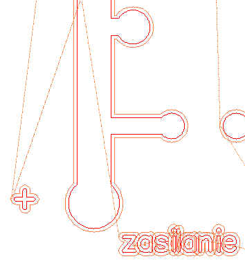

Eureka...
Posiadam program DESK CNC (wersja demo - ale wystarcza) czyta on pliki GERBERA, DXF, HPLG, NC, STL, obrazy. Po wczytaniu rysunku mozna wygenerować obrys konturu rysunku przesunięty o promień narzędzia (mozna definiować dowolne narzędzia), więc sprawa zakończona.
Polecam program, prosty i przejrzysty...
Poniżej przykład działania programu
