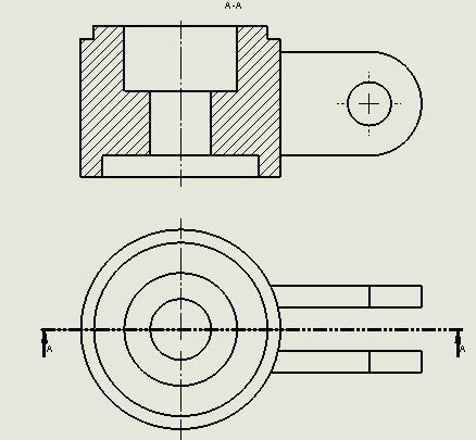

Witam. Mam pytanie odnośnie jednego detalu. Czy w detalu (patrz załącznik) mozna zrobić półwidok-półprzekrój czy tylko sam przekrój? Bo zastanawiam się jak poprowadzić takowy podział i wogóle tego nie widzę.

Jeżeli przekrój zostawisz na lewo od osi otworu, a na prawo zostawisz widok, to będzie półwidok półprzekrój właśnie.

ASOR pisze:Jeżeli przekrój zostawisz na lewo od osi otworu, a na prawo zostawisz widok, to będzie półwidok półprzekrój właśnie.
W rysunku technicznym półwidok-półprzekrój wykonuje się dla brył symetrycznych:
a. w układzie pionowym bryły: półwidok po lewej stronie, półprzekrój po prawej stronie osi symetrii
b. w układzie poziomym bryły: półwidok u góry(nad osią), półprzekrój na dole(pod osią symetrii).

Moim zdaniem nie jest to obligatoryjne. W przypadku tego detalu maim zdaniem rozwiązanie, które zaproponowałem jest do przyjęcia. Można co prawda powiedzieć, że to przekrój cząstkowy miejscowy.

ASOR pisze:Moim zdaniem nie jest to obligatoryjne
Tak jest wg norm PN EN ISO rysunku technicznego.

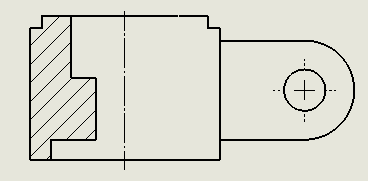

Post napisał: 19stasiu90 » 28 paź 2015, 20:58
To w takim razie to ma tak wygladac?

19stasiu90 pisze:To w takim razie to ma tak wygladac?
Na pewno nie tak. Pierwszy rysunek z postu jest ok.

Post napisał: 19stasiu90 » 29 paź 2015, 06:51
Ale na gorze jest przekrój a ja potrzebuje półwidok półprzekrój.

Post napisał: Pawelek913 » 29 paź 2015, 17:08
Nie da się sensownie zrobić półwidoku półprzekroju dla tego elementu!

Post napisał: 19stasiu90 » 29 paź 2015, 17:15
A niestety na zajęcia muszę go jakoś zrobić i nie widzę tego półwidok półprzekrój :/
