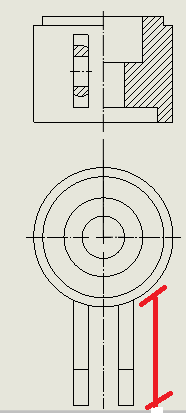

Pawelek913 pisze:Nie da się sensownie zrobić półwidoku półprzekroju dla tego elementu!
Da sie, tylko trzeba chcieć pomyśleć :razz:

Dzieki za odpowiedz. Czy teraz jest poprawnie? Wyrwanie tego otworu na uchwycie powinienem zrobić na półwidoku tak jak w załączniku? Jak wykonam półwidok półprzekrój tak jak mi radziłeś to nie bedzie można zwymiarować tej długości zaznaczonej na czerwono. Wydaje mi się ze powinno chyba wszystko dać się zwymiarować na półwidok półprzekroj, ale mogę się mylić.
Tylko nadal potrzebujemy dwóch rzutów więc jaki w tym sens? :P

Czyli wracamy do punktu wyjścia :(

Pawelek913 pisze:jaki w tym sens? :P
Sensowne (w tym przypadku edukacyjnie) wykonanie półwidoku-półprzekroju tego elementu jako wymogu koniecznego zostało spełnione - reszta to konsekwencje tego wymogu aby rysunek był poprawny.
To sytuacja: "mieć ciasteczko czy zjeść ciasteczko".

Skoro nikt wiecej nie ma pomysłów to zostawie to tak jak doradził mi peritus. Dziękuje za pomoc wszystkim.
