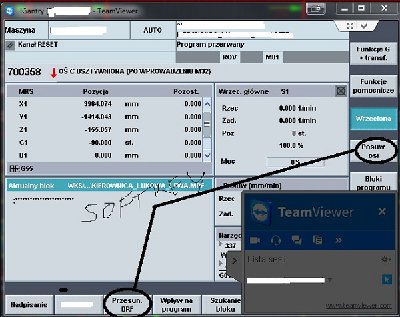

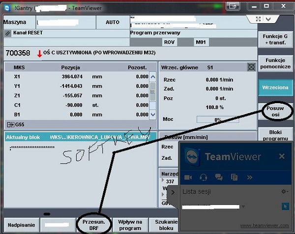

Softkey - przyciski na ekranie
Hasło - Sinumerik ma 7 poziomów dostępu ustalane przez producenta często zmieniane przez serwis i programistów
