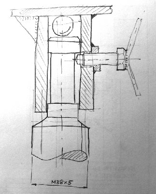

Nie wiedziałem gdzie umieścić temat więc wrzucam tutaj.
Planuje wykonać podobny stół jak w załączniku i mam problem.
Konstrukcja profil 40x40 przyspawane do tulejki z gwintem 38x5 i w to wkręcany pręt gwintowany dzięki czemu mogę ustawiać sobie wysokość stołu. Oczywiście umieszczę sobie jakąś kontrę, żeby stół nie zjeżdżał. Problem mam jak wykonać i zablokować blat który ma się obracać. Wymyśliłem, że użyję łożyska oporowego tylko znalazłem o średnicy wew fi40. i nie wiem czy to zda egzamin i jak to wszystko przy blacie zamontować .
Proszę o pomoc, jakiś schemat czy coś :)

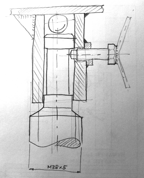

A tam zaraz łożyska. Przetocz koniec śruby, do blatu przyspawaj tuleję (najlepiej dobrać jakąś rurę wodociągową i pod jej wymiar przetoczyć śrubę), wstaw 3 albo 4 węzłówki. Z boku tulei zrób otwór i przyspawaj nakrętkę, w którą wkręcisz śrubę blokującą obrót blatu i jednocześnie zabezpieczającą przez jego zdęciem do góry. Do środka wsadź dużą kulkę od łożyska, która zapewni łatwy obrót pod obciążeniem. Nasamaruj wszystko ŁT4 i gotowe.

A czemu tak się upierasz przy łożysku? ;)
Wg, mnie łożysko mogło by być założone w miejscu zatoczenia śruby pod wymiar tulei. Tam gdzie jest stożek przy zmianie średnicy.

nie ma co owijać w bawełnę dostałem takie wytyczne.
Pomoże ktoś jakimś szkicem?
